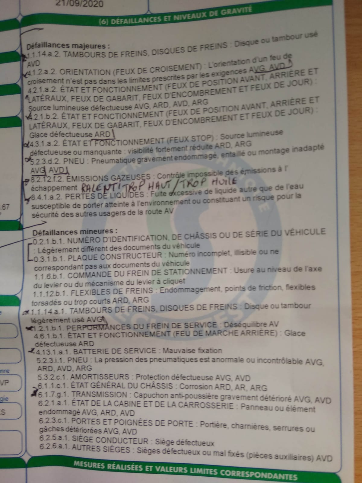

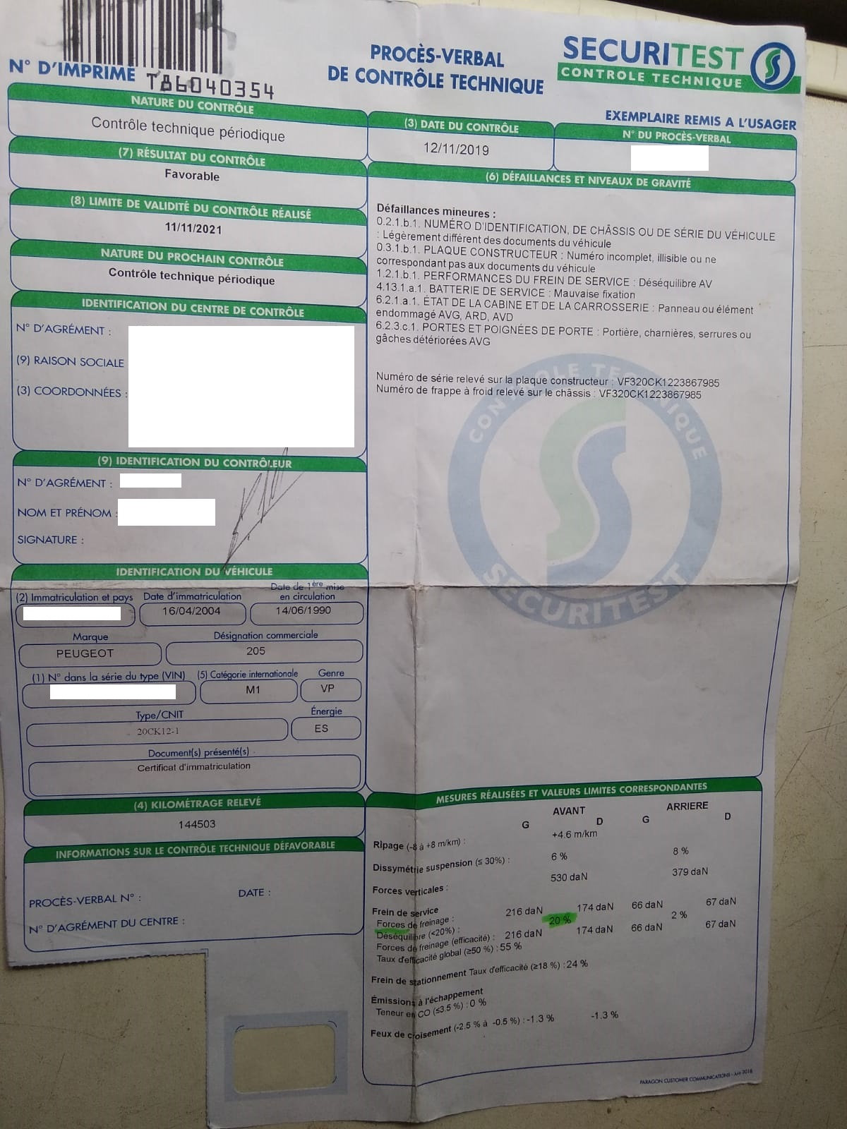

Posté le 23-09-2020 à 10:14:47  profilanswer
Jay Kay a écrit :
Vous prenez pas la tête, j'ai posé la caisse chez le garagiste du coin, j'en ai ras le cul des problématiques automobiles. Qu'une hâte, m'en débarrasser.
#carisover
S01E03 :
Devis du garagiste, 1300 €  [:trhiso]
n°60823256
manisque
Posté le 23-09-2020 à 10:34:33  profilanswer
Jay Kay a écrit :
S01E03 :
Vazy, frèr, poste le devis et le CT [:dannyocean:2]. Il y a de quoi avoir un truc nickel apacher [:duckxks:1].
n°60823327
Jay Kay
Posté le 23-09-2020 à 10:40:41  profilanswer
Je vais déjà récupérer le CT chez le garagiste, mais vous aurez le droit à tout :o

CT de ma voiture "déchetterie", en l’occurrence une Saxo de 1998 avec 150 000 km
Le précédent contrôle date du 09/2018 quand je l'ai acheté et n'avait aucun défaut hormis la corrosion du bas de caisse et les balais d'essuie glaces HS
Deux ans et 14 000 km plus tard, dans un autre centre de contrôle technique, c'est la totale !  :sweat:
- triangles  avant et rotules de suspension HS
- déséquilibre frein arrière > 48% (les tambours sont morts)
- fuite pot échappement (silencieux percé et fuite sur le collier du catalyseur
- longerons gauche légèrement plié
- ripage excessif (+de 20%)
- pollution impossible à mesurer du fait de l'échappement foireux
et 3 ou 4  autres petites choses mineures qui n'apparaissaient pas en 2018
Aucun accident depuis le dernier contrôle technique et très peu roulé... Je suis un peu dégoûté  :o
Il est évident que le contrôle de 2018 a été "bienveillant" et ce n'est rien de le dire  :o
D'ailleurs quand j'ai montré le rapport de 2018 au contrôleur de 2020, il a bien laissé entendre qu'il y avait de grandes chances que ce soit effectivement un CT de complaisance
Des défauts pareils n'arrivent pas en 14 000 km...
J'ai commencé les réparations (je peux tout faire moi même, rien de bien compliqué) J'en ai pour 250€ de pièces donc c'est raisonnable mais cette sensation de m'être fait baiser ne passe pas  :o
Vous croyez que je peux me retourner contre le centre de CT et contre le vendeur ou c'est trop tard ?

Y'a peut-être eu de la complaisance, mais peut-être pas tant que ça.
Le ripage, du longeron plié et des triangles HS ça peut se faire tout en même temps en quelques secondes de négligence imo.  :D
Le pot d'échappement y'a rien d'étonnant, les tambours non plus..

Posté le 23-09-2020 à 15:28:48  profilanswer
Idem ici avec une 205 à vendre.
En moins d'un an elle a roulé 2000 km seulement.
1er CT en nov2019 = OK
https://zupimages.net/up/20/39/1eyp.jpg
CT pour la vente ya quelques jours : 500€ de réparations mini, le CT fait peur et n'est pas validé ...
https://zupimages.net/up/20/39/4cib.jpg
C'est à se poser beaucoup de questions ~~
C'est sidérant...
Comme les diagnostics immobiliers : tu les fais faire par 2 techniciens différents et tu auras 2 résultats opposés
Sous couvert de te "protéger", c'est une belle enculade en fait  :o
J'arrive pas à comprendre le souci des numéros de série sur le premier CT, soit je suis fatigué, soit ils sont identiques [:transparency]
C'est ouf la différence des 2 CT, c'est le deuxième contrôleur qui est trop tatillon ? Le premier qui n'a rien vu ? Moit'moit' ?
Faut comparer à celui de la CG qui à été caché sur la photo !
Les 2 que tu vois sur le rapport sont ceux relevés sur le véhicule
Boarf, les numéros de série doivent être différents sur la CG, en soi rien de dramatique ni de bloquant (soit y'a un chiffre un peu abîmé sur la voiture, soit cela a mal été complété en préfecture à l'époque).
Pour les autres soucis, la différence est dingue, j'ai jamais vu autant d'écarts pour une bagnole qui ne sert qu'aux courses et qui roule si peu.
Limite en continuant comme cela, elle est censé se désagréger sur place dans un an par l'effet du St Esprit xD
