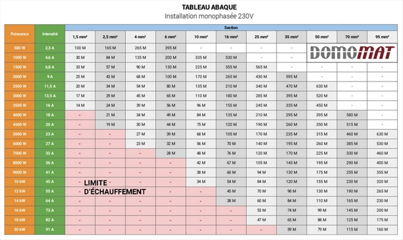

sur du 1.5 je ne charge pas. les seuls endroits où je m'autorise à charger ce sont sur des prises de "garage" qui sont généralement en 2.5 à contrario des prises du salon.
le 2.5 c'est pour une intensité entre 16 et 20A, donc oui à 16A ça ne va pas poser pb pour des pics ponctuels à cette intensité, mais laisser une voiture charger toute une nuit à 16A sur une section de ce diamètre, perso je ne tente pas.
 [:jeje84:1]
Les prises du salon c’est généralement du 2.5 aussi
J’ai une Legrand greenup et le recommandé c’est du 2.5, c’est galère pour passer du 6 du coup j’ai mit du 6 jusqu’à un petit tableau 2 modules d’où je repars en 2.5 sur 1 m.

Arn0 a écrit :
même sans jouer les ayatollah, sur du 2.5 perso je ne dépasse pas 8A :o
jusqu'à pas mal de longueur, 2,5 est dans la norme pour 16A
une green-up pourra supporter, par contre charger 10h à 16A sur une prise classique chez tata ginette, faut être joueur quand même.
enfin chacun fait ce qu'il veut, mais perso hors prise/réseau elec dédié VE, je me cale à 8A max
Si c’est pas une prise greenup c’est limité à 13a.
Mais je répondais pour parler de la section de cable, pas la prise.

zeratul a écrit :
Il est top ce tableau :love:
Je suis bon a 16, faut que je trouve du 6mm pour les 32A.
Merci :jap:
La norme IRVE demande du 10mm2 pour tout ce qui est supérieur à 16A normalement.
Que tu sois en mono ou triphasé d'ailleurs  :pt1cable:

2 questions:
- ça s'installe sur une ligne 2.5 en limitant la charge à 16A?
- On peut régler une coupure de charge si la tension baisse sous un certain seuil et reprend automatiquement quand ça remonte?
Extrait du manuel :
Multibrin : 4 à 25 mm2, cuivre uniquement
Monobrin : 1,5 à 20 mm2, cuivre uniquement
Donc oui pour le 2,5 :jap:
J'ai installée la mienne sur une ligne 6mm² (qui aurait du être une 10 :fou: ) et je l'ai limité à 16A pour rester dans la norme.
Mais j'hésite à passer à 25A car avec la Y LFP, le 20-100% est plus long que le 20-80 de mon ancienne 3 LR :D

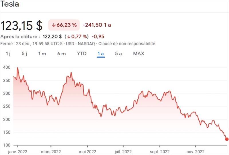

vincebdx
Posté le 24-12-2022 à 13:41:03  profilanswer
L'action Tesla prends une sacrée claque en ce moment, même si la capitalisation reste énorme comparé à d'autres constructeurs :
https://rehost.diberie.com/Picture/Get/r/125438
En tout cas le rachat de tweeter à dû quand même pas mal ébranler Musk, il a promis de ne pas vendre d'action Tesla l'année prochaine voir en 2024 aussi :
"Je ne vendrai pas d'actions avant je ne sais pas, probablement dans deux ans. Certainement pas l'année prochaine en aucun cas et probablement pas l'année suivante".
https://fr.investing.com/news/stock [...] la-2142469
