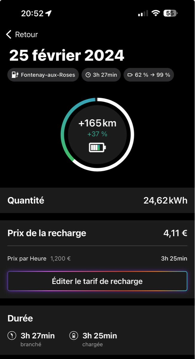

Première charge payante hors SUC aujourd’hui, ça reste quand même plus interressant que mon puretech  :o
https://img3.super-h.fr/images/2024/02/25/snapshot_1622650073de274390e09f71e4.jpg
Bilan après 6000km : 103,5€ d’électrons soit 1,72€ du 100km vs 12,9€ avant.
Merci patron pour la recharge gratos au taf @7,4kw, parfait pour une recharge complète sur une journée  :love:
n°70165490
