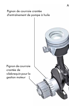

Sur 2.0TDi, il faut aussi penser à faire remplacer la courroie humide de la pompe à huile à un moment, + nettoyage de la crépine d'aspiration.
https://rehost.diberie.com/Picture/Get/f/422861

C'est comme sur les moteurs Ecoboost, faut démonter le carter et lever le moteur pour y accéder ? Je crois qu'il faut aussi déposer la distribution...
