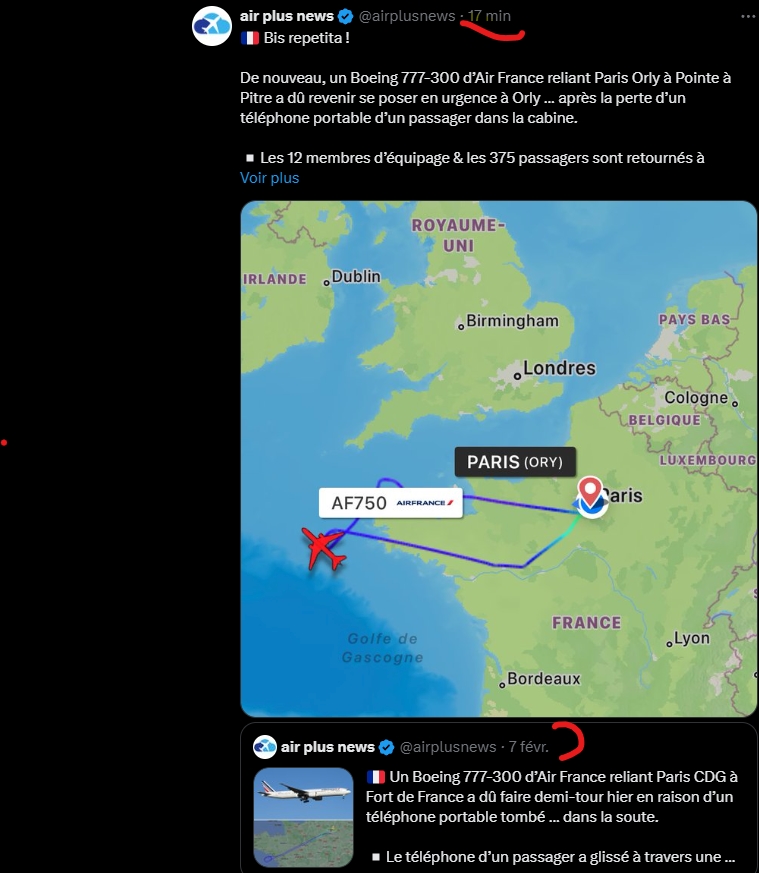

Posté le 21-03-2025 à 18:04:57  profilanswer
Direct dans la soute ?
C'est courant un retour pour un tel perdu ?
Je comprendrai un truc en charge mais un tel seul.
n°72604755
Natopsi
☄️Just end it already!☄️
Posté le 21-03-2025 à 18:27:43  profilanswer
A mon avis c'est le coup classique du téléphone qui se glisse dans l'articulation du siège de la business. En cas de manœuvre de celui ci le téléphone peut finir écrasé et la c'est pas une situation confortable encore plus au dessus de l'océan atlantique :o
Et après y'a du téléphone arabe :o
Message édité par Natopsi le 21-03-2025 à 18:28:32
