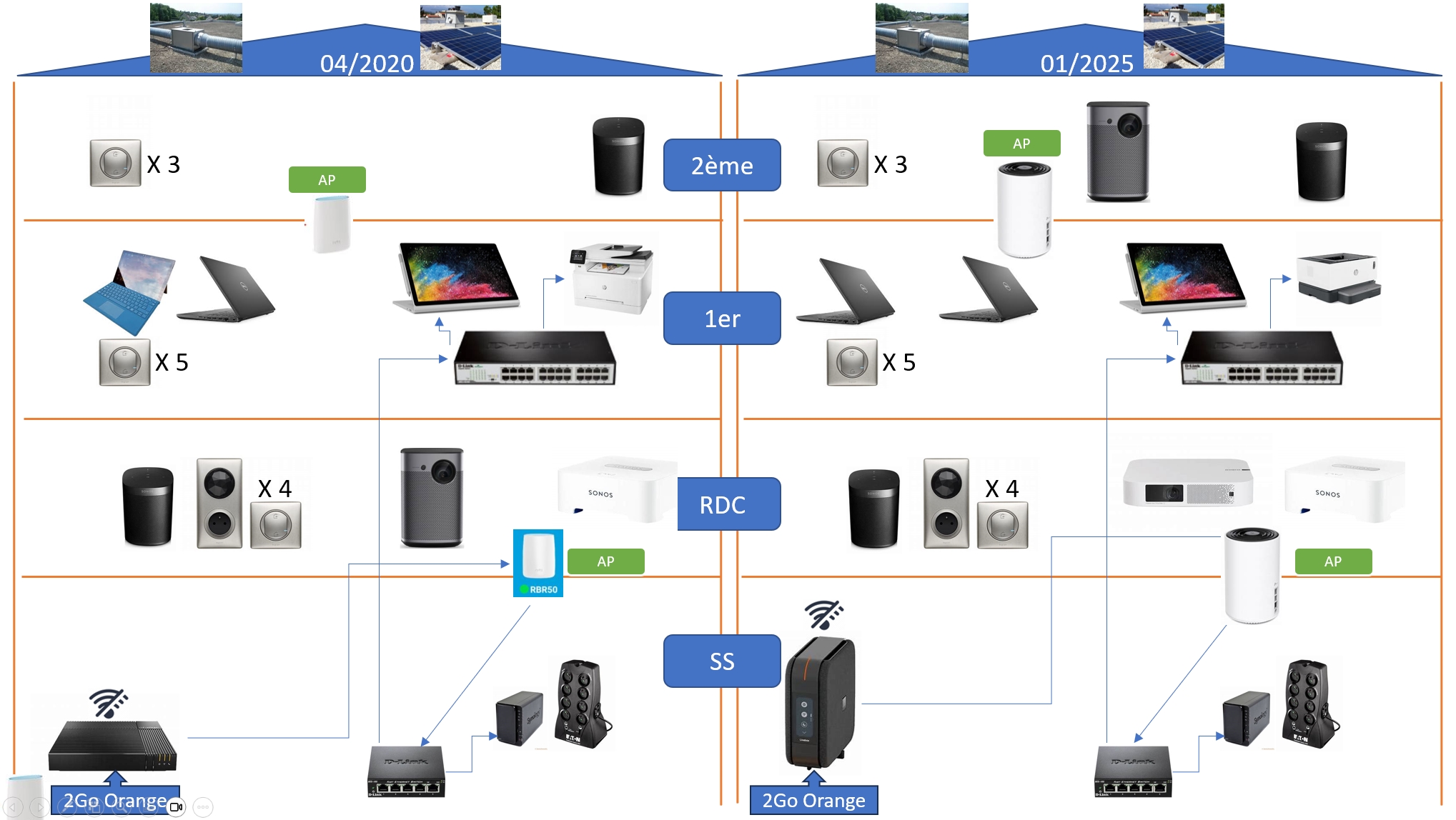

Bonsoir topic,
Cela fait des années que je vis bien avec un Orbi Wifi RBR50 + RBS50 +RBS20 en wifi 5 dans une très grande maison de 1920, sur 4 étages, 5 si on compte des panneaux solaires sur le toit plat et la VMC reliés au Wifi. J'avais parfois des signaux weak au fond du jardin ou au fond de ma chambre au dernier étage, mais ça passait. Le RBS20 se baladait de temps en temps pour tenter d'améliorer cela, mais je ne l'ai jamais fixé. Les 2 autres sont fixés au mur dans la cage d'escalier, entre les étages.
Je ne suis absolument pas accro à la nouveauté, je n'ai que faire du Wifi 7, je n'en ai pas l'uasage et encore moins le matériel adapté (pas mal d'iphones et d'iPad, en plus de ce qui est représenté ici.), j'habite en lisière d'un parc, donc pas de pollution de wifi voisins, mais je me dis que passer au wifi 6 pourrait parfaitement solutionner mes petits soucis de couverture.
Après la lecture d'une vingtaines de pages ici, j'étais parti sur des X50, plus petits, mais je me pose la question des XE75. Les 1ers suffiront ils pour gagner les derniers m² grâce au WiFi 6 seul, ou est ce une problématique physique et il faut aussi de plus grandes antennes comme à priori dans le second (que je trouve un peu moche, ça va compter pour ma femme...) ?
Et enfin, si je comprends bien il n'y a plus de routeur et de satellite ici, ils sont tous interchangeables ? Et il faut tous les passer individuellement en AP, pas juste un seul ?
Sinon, je préfère acheter un pack un peu plus grand, quitte à ne pas utiliser tout, plutôt que de racheter par la suite un élément vendu bien plus cher parce que la couverture n'est pas idéale. Surtout que c'est la seule raison qui m'amène à changer !
Merci d'avance

DustB a écrit :
Bonsoir topic,
Bla bla bla
Je retente en plus simple. Le X50 suffira t-il pour gagner quelques m² de couverture aux extrêmes sur une grande maison équipée actuellement en Orbix50, ou faut-il passer aux XE75 ?
La différence de prix n'est pas nulle, on est en ce moment du simple au double sur amazon.
Et tant qu'on parle prix, en Italie et en Allemagne, les XE75 sont bien moins chères, ce sont des produits directement utilisables en France ? Pas de différences de normes ou que sais-je qui les rendraient inutilisables ici ?
Alors si tu pars sur des orbi 50 j'irais directement sur les xe75 pour améliorer la chose sinon tu risques d'être déçu.
Les X50 sont bien, mieux que les Mercusys H80X mais il manque encore de finesse dans la réception.
Pour ce qui est de l'achat tu fais au moins cher en Europe, c'est les mêmes.

Posté le 11-01-2025 à 17:23:41  profilanswer
Merci pour les réponses très claires, Go les XE75 alors.
403€ en France le pack de 3, 290€ en Allemagne, plus 9€ des frais d'expédittions. Mais ça vaut le coup de passer par ces pays où les prises électriques sont compatibles avec les nôtres.
Message édité par DustB le 12-01-2025 à 09:05:10

Posté le 12-01-2025 à 09:11:30  profilanswer
Oui j'ai vu l'historique de prix... Raison de plus pour ne pas payer plus de 40€ en France.
Et j'ai aussi vu cette histoire de port dont je n'ai pas trop l'usager, franchement les débits sont déjà actuellement pas mal. Pour 100€ de différence en Allemagne, pour du surf ou du streaming et vu que je n'ai pas le matos qui en profitera, on s'en passera  ;)
Il n'y a plus qu'à installer tout ça sur les supports, et surement faire reboucher les anciens trous...
