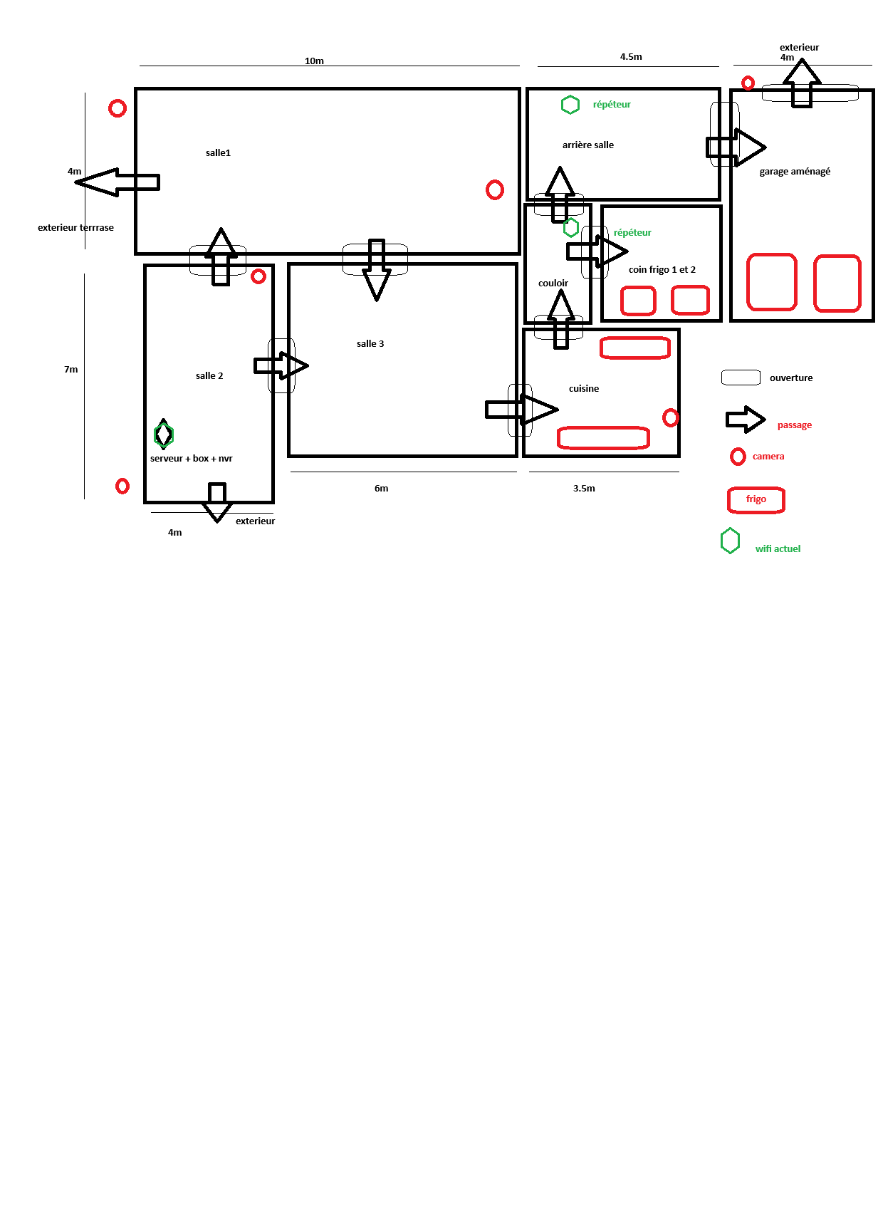

bonjour , besoin d'un conseil
maison (ancienne gare) biscornue avec des pièces en enfilade
impossible de tirer des cables dans tout cela et pas de faux plafond ni de sous-sol + gros mur entre les pièces
- pièce principale (avec la box dans 1 coin)
- sur la gauche grande salle en longueur (10m*5m)
- en face salle (5m*6m)
- en enfilade de la 2ème salle cuisine 3*3m
- sur la gauche de la cuisine couloir qui dessert un local avec les frigos et le tableau
- après le couloir un local 4*3m
- et en enfilade du local sur la droite le garage avec des équipements à atteindre (frigos et caméra)
toutes les pièces doivent être desservies par le wifi avec des équipements surveillées par des shelly + sonde température et humidité
7 caméras reolink sur NVR reolink et son propre réseau wifi reolink
- livebox5 pro dans un coin (pas déplacable)
- repeteur orange qui est dans un couloir et qui se déconnecte régulièrement
- 1 netgear ac1200 dans le local après le couloir et donnant sur le garage qui est en enfilade
- 1 switch POE 8 port derrière la box (avec le NVR reolink)
actuellement le wifi est plus qu'instable
solution 1:  refaire un réseau wifi Mesh avec des AP Unifi (3 u7-lr, dont 1 en RJ45 sur la box) ==> trop cher
solution 2: réorganiser les répéteurs ??
solution 3:  mettre 1 CPL + Wifi pour l'AP le plus lointain et mettre 1 AP wifi en Mesh dans le couloir + wifi de la box (le tout sur le meme SSID)
ou 1 autre suggestion :  budget max 300€
Solution 1 avec les références partagées dans les postes précédents.
Solution 2 de base est une solution instable.
Solution 3 faut faire les tests CPL on a parfois des surprises (mauvaise)
http://www.puces3d.com
Je crains qu'avec un budget si faible... tu puisses difficilement avoir qq chose de réellement adapté à tout ce que tu souhaites.
Un plan (même rapide/main levée) permettrait déjà une bien meilleure compréhension du positionnement et la taille des pièces... ou un ou 2 photos du bâti pour se faire une idée ? on n'imagine pas toujours toutes les possibilités, et on pourrait potentiellement lever qq contraintes.
Peut être pas de faux plafond... mais un passage sous toiture est peut être envisageable, tu sembles vouloir bcp d'appareils connectés (camera / sondes,...) , sur une distance/surface a priori importante.
Il doit bien y avoir actuellement des passages de gaines pour l'électricité, donc y'a bien déjà des réseaux (même si pas des courants faibles) qui passent... donc y'a peut être moyen de rajouter qq chose (pas dans la même gaine)
Reste du mesh sinon... mais vu ton budget, faudra pas vouloir du Wifi 7 en +
CPL => mauvais investissement, c'est vraiment du fric foutu en l'air

le plan http://www.reflexequilibre.fr/download/plan_maison_mnagy.png

Vu la config... je partirai sur du mesh... (voir les posts précédents pour les préco...) avec 3 modules j'ai l'impression que tu couvres déjà une bonne zone (j'ai 2 modules pour une maison de 160m², longère + extension qui rallonge encore, sur 2 niveaux et gros murs en pierre).
Le mieux serait évidemment un backhaul ethernet (liaison entre les satellites)... ça permettrait d'envoyer le réseau vraiment à l'opposé avec le max de débit entre les 2... et repartir sur du wifi de l'autre côté mais comme si tu étais à côté de la box.
Tes caméras sont branchées comment actuellement ?... vraiment pas moyen de passer un RJ45 sous les toits... ou juste sous toiture en extérieur, dans de l'IRC ou qq chose du genre, discret pas trop moche (bon, c'est moche, oui, mais si posé discrètement/proprement ça se voit pas vraiment)
Question con... pourquoi autant de caméras et de frigo ? tu gardes des trucs ultra précieux au froid ??

Pour les avoirs eu je déconseille complètement la solution.
Et je déconseille mercusys sur du wifi 7 jusqu'à l'arrivée du wifi 8.
Il n'y a pas de maj chez mercusys alors qu'on commence à être stable chez tp link depuis cet été.
Le kit h80x est très bien par exemple (mais certainement avec les trous dans le firmware comme TP link).

Je me demande si je vais pas juste prendre un routeur wifi performant pour virer la wifi de ma Delta. J'ai un appart de 67m², donc assez modeste mais j'ai la contrainte que la box et mon bureau sont au point les plus éloignés l'un de l'autre, sans possibilité de passer du câble de manière propre. Le mesh est peut-être un peu surdimensionné voir contre-productif.
n°1263669
Seb
Posté le 07-10-2025 à 19:21:35  profilanswer
lawliet42 a écrit :
Merci pour ton retour. :jap:
67m2, tu peux prendre un 65be ou un be550. J'arrose avec une box plus de 200m2 avec des performances modestes au bout mais suffisante pour la TV par exemple.
Ma préférence est sur le be550
