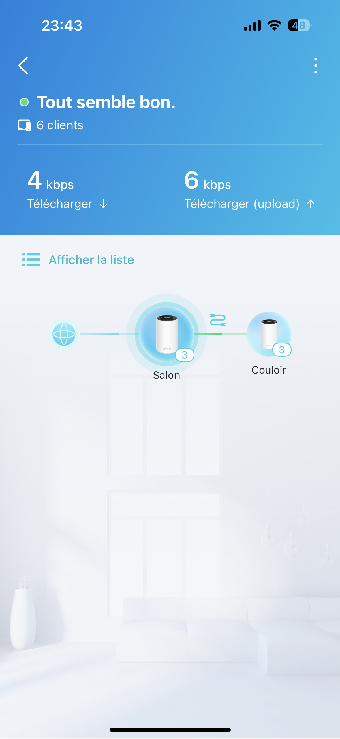

Posté le 17-07-2025 à 23:59:46  profilanswer
En image (je ne sais pas si cela est suffisamment "parlant" ?  je ne parle pas des débits, mais + des icones) :
https://rehost.diberie.com/Picture/Get/f/409000
Message édité par machina0 le 18-07-2025 à 00:22:24
