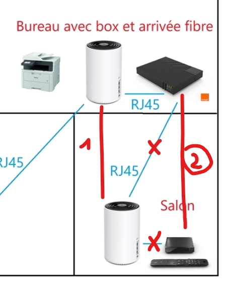

Posté le 08-04-2025 à 11:46:23  profilanswer
tes branchements sont foireux jpense
il faut relier les 2 modules Orange entre eux ( ligne 2 )
comme tu peux pas avoir 2 RJ45 entre bureau et salon > laisse les 2 DECO en wifi alors
- ne mets pas de CPL c'est de la grosse merde
- coupe le wifi de la livebox ou masque le
- connect l'imprimante sur le wifi DECO
- mets bien tous les modules en AP et reboot le tout
tout rentrera dans l'ordre
c'est orange qui fou le bordel tu aurais pas autant de soucis avec un autre FAI
le decodeur et le routeur ont absolument besoin d'etre connectés en direct ( ce qui n'est pas le cas ici )
il y a des securités dans la livebox qui check ça
jai eu la meme merde chez mes parents
https://rehost.diberie.com/Picture/Get/f/385410
Message édité par Grinch le 08-04-2025 à 11:57:08
Donc comme chez moi, la box tv ne peut fonctionner que sur le wifi réseau Orange, c’est ce que j’avais compris à l’époque quand j’avais fait des tests
Edit de clarté
Message édité par DustB le 08-04-2025 à 13:24:22

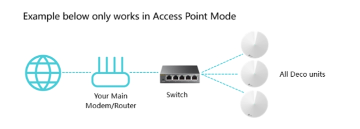

Posté le 08-04-2025 à 17:43:28  profilanswer
oui t'es en double NAT : t'a le DHCP de la box et celui du Orbi qui sont en conflits
tu dois passer ton kit mesh en AP
https://kb.netgear.com/31218/How-do [...] cess-point
Message édité par Grinch le 08-04-2025 à 17:43:48

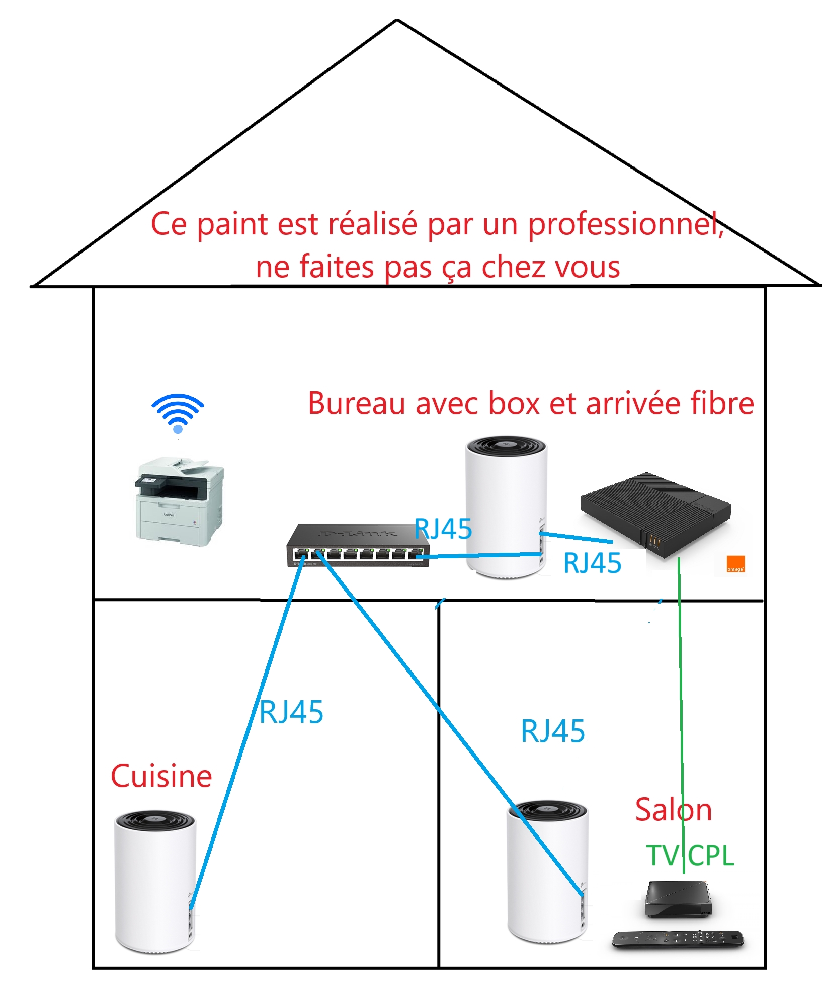

Me voilà chez mes beau parents avec les tp link deco XE75, la livebox et son décodeur tv de ses morts.
J'ai viré le petit switch 5 ports qui était insuffisant et apporté l'équivalent en 8 ports et on va peut être (?) y arriver.
Pour rappel le problème c'est que régulièrement l'imprimante brother se perd et n'est plus accessible par le réseau.
J'ai fait quelques changements: plus que 2 ports utilisés sur la livebox: un pour relier la télé (via CPL) j'ai testé et au moins ça marche, et un autre pour amener internet au premier deco XE75.
Le XE75 principal, à l'étage est lui donc relié à la livebox et au switch 8 ports (un truc tout simple que j'ai depuis fort longtemps: rien n'est configurable mais il fonctionne).
Sur ce switch 8 ports j'ai donc l'arrivé du premier deco XE75, 2 ports pour les deux autres deco XE75, un pour les panneaux solaires, un pc fixe et si besoin j'ai de quoi rebrancher l'imprimante en RJ45 (pour l'instant en wifi depuis le deco XE75 du haut)
https://rehost.diberie.com/Picture/Get/f/386845
Les deco sont en mode routeurs, tous branchés physiquement en RJ45.
Je vais fixer les IP du pc fixe et surtout de l'imprimante pour que ça arrête de merder tous les 4/5 jours par contre je ne peux pas avoir les 3 XE75 reliés par câble: j'en ai toujours un qui décide de se connecter en wifi sur l'un des autres et non seulement ça m'énerve mais en plus c'est complètement con: si j'ai mis des trucs comme ça c'est parce que le wifi ne passe pas, et c'est pour ça que j'utilise du RJ45.
Bref je ne recommande pas ces bornes, j'aurais dû acheter des petits routeurs asus à 50 balles et les connecter en wifi mesh j'aurais eu bien moins d'emmerdes et ça aurait couté moins cher.
Topic vente: Vends CPU intel socket 1155 core i5 3330 core i7 3770 - Logitech G920
n°1256104
Il faut reprendre l'installation des 3 bornes DECO à 0, je pense.
Pourquoi ne pas les passer en AP ?

Pour le coup, son montage est correct et le backhaul devrait normalement se faire en Ethernet et pas en wifi.

- son 1er montage etait totalement foireux
- la c'est mieux mais pas terrible et surtout en routeur donc double NAT > nid a emmerdes, c'est la cause de ses problèmes
il devrait se mettre comme ça
et quitte a se faire chier avec des cables et un switch en 2025 autant mettre son imprimant en RJ45 aussi  [:spamafote]
le DHCP avec les imprimantes sans fil est pas connu pour etre super fiable
aussi quand on bidouille les branchements il est recommandé de refaire une installe propre : supprimer les modules et les re ajouter, ça prends 5min
https://rehost.diberie.com/Picture/Get/f/387025

On a déjà eu la discussion il y a quelques temps, mais tout le monde n'a pas envie d'investir dans des kits meshs pour se limiter a les utiliser en AP. C'est sur, c'est plus simple, mais la box de certains fai est vraiment merdique.

il est chez ses parents la et avec une livebox
tu pense qu'il cherche a se mettre en double NAT volontairement ? non
il n'y a pas le choix dans son cas sauf a faire vivre un enfer a ses parents et c'est pas le but
99% des gens qui achètent un kit mesh c'est pour augmenter la perf du wifi dans le foyer, pas pour remplacer le routeur de leur box fai  [:spamafote]
Message édité par Grinch le 12-04-2025 à 23:36:07
