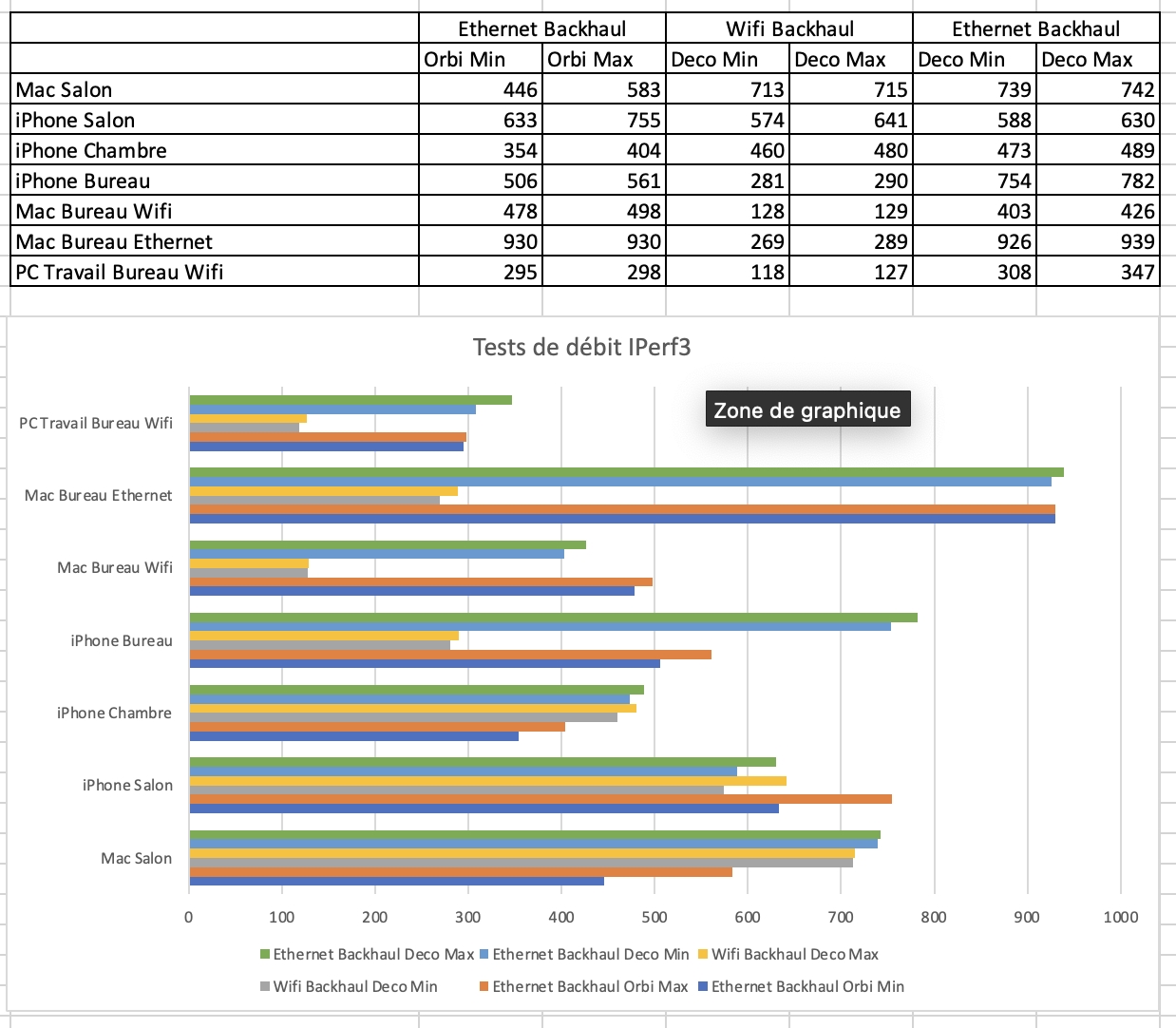

Bonsoir :o
Possesseur d'un kit Netgear Orbi RBK753 depuis 1 an, je constatais des coupures de réseau ponctuelles malgré un backhaul ethernet qui m'ont poussé à chercher autre chose.
J'ai installé ce jour un kit TP Link Deco XE75 Pro, 3 modules pour remplacer mes 3 modules Netgear.
Premier avis : Les débits sont très bons.
J'ai fait quelques tests avec Iperf3 ci dessous :
Orbi en ethernet backhaul
Deco en wifi backhaul pour tester
Deco en Ethernet backhaul
Test fait sur plusieurs types de périphériques.
Maison de 115m2 (oui je sais 3 module peuvent couvrir 600m2 d'apres la boite :o :o), module principal au garage (RDC), un module au salon (RDC), un autre module au bureau (étage).
Plus qu'a testé sur quelques semaines mais je pense que mon kit Netgear va partir a la vente.
Le Mac du salon est un mac récent (M1 Pro), celui utilisé pour les autres tests est un Mac de 2013.
iPhone 13 Pro
Un vieux pc HP pour le boulot :o
Chose interessante : le backhaul wifi 6E, entre mon salon et mon garage est proche des vitesses backhaul ethernet.
Par contre entre le garage et l'étage c'est pas la meme histoire et l'ethernet a tout son interet.
https://rehost.diberie.com/Picture/Get/f/230572

Posté le 15-12-2023 à 18:31:32  profilanswer
pour moins cher tu as des perfs équivalentes et surtout de la stabilité
c'est bien le souci des kits Orbi, ils se déconnectent (trop) souvent - leur firmwares sont pas bons
les XE75 sont très bons  [:charlest]
