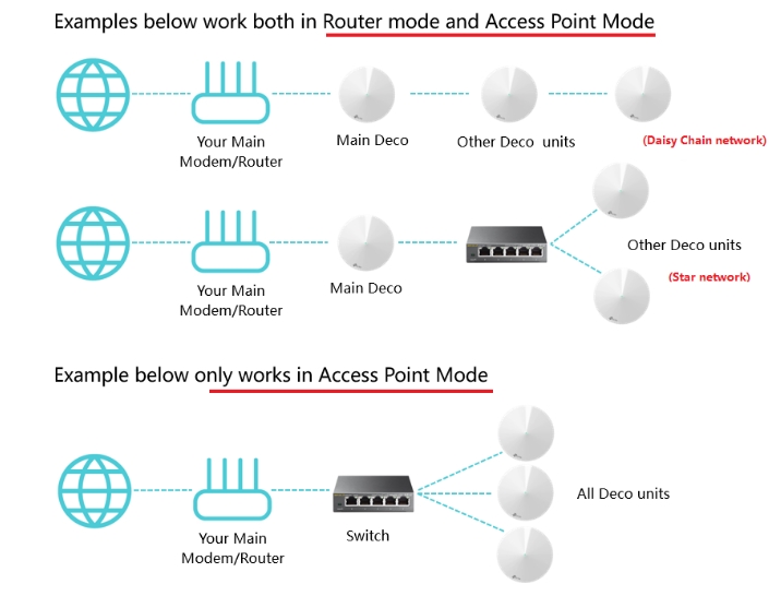

Grinch a écrit :
  • les différentes possibilités de branchement  ?
https://rehost.diberie.com/Picture/Get/f/184723
Bonjour à tous,
Super ce topic, merci !
J'ai une box SFR (fibre, avec Wi-Fi 2.4 et 5 Ghz) et des ports Ethernet sur chacun des niveaux de la maison (RDC, étage 1)
Actuellement j'utilise le Wi-Fi de la box (au rdc) et un Netgear EX6470 (à l'étage) mais ça ne fonctionne pas bien. Le netgear est connecté à la box en RJ45 et est en mode AP
J'ai essayé de le mettre en mode Wifi extender, sans le brancher en rj45 mais le signal wifi est très faible... et je cherche donc une meilleure solution
Par rapport à l'image ci dessus, la config 1 est faite pour moi...?
Je branche un module sur ma box et le 2e module en câblé sur le premier ? et je coupe de wi-fi de ma box ?
Preneur de vos conseils pour le choix du matériel, je pensais partir sur les solutions Google mais ce n'est pas le meilleur rapport qualité/prix...?
Merci, bonne journée
Message édité par noxauror le 22-10-2023 à 08:03:26

noxauror a écrit :
Bonjour à tous,
oui la meilleur solution est d'upgrade vers un kit mesh pour remplacer ton répéteur
oui tu branches le 1er module au cul de ta box et le 2eme a l'etage sur un de tes ports RJ45 et ça marchera
évite les kits Google ils sont pas bons
regarde plutôt Tplink deco / Mercusys ou Asus : bonnes perfs et stabilité
Message édité par Grinch le 24-10-2023 à 10:19:16

noxauror
Next.
Posté le 24-10-2023 à 04:05:20  profilanswer
Merci weedoo, je vais regarder tes suggestions
Ma config actuelle est exactement la même que yakitori et je rencontre le même problème, à savoir que la commutation vers le signal le meilleur ne se fait pas...

Question pour ma culture perso : ma box (SFR 7) a 4 ports Ethernet, je pourrais y brancher directement 4 Deco... à condition de les forcer en AP ? Et j'aurais un réseau mesh optimal ?
Ou bien il serait préférable de brancher un Deco maître sur la box, puis un switch qui distribuerait sur les 3 Deco satellites...et dans ce cas je bénéficie des fonctions Routeur du Deco maître ?
n°1223859
Grinch
Posté le 24-10-2023 à 18:08:39  profilanswer
c'est quoi l'intérêt de mettre 4 deco sur ta box ? aucun
le but c'est d'avoir un maillage pour un bonne couverture, donc un au cul de la box et les autres dans les autre pièces ( chambres / bureau etc )
laisse tous les modules en AP sinon tu seras en double NAT derrière ta box ( routeur derrière un routeur )
ta pas besoin de switch supp, les modules se maillent entre eux en wifi mais si tu as un câblage rj45 dans les pièces c'est encore mieux de brancher les modules dessus
ça marchera direct sans autre réglages
Message édité par Grinch le 24-10-2023 à 18:16:02

Seb
Posté le 24-10-2023 à 20:23:22  profilanswer
De toute façon ça ne sert à rien de mettre ta box avec 4 mesh car ils ne fonctionneront pas en mesh mais en routeur unique. Il en faut un qui les pilotent tous (Sauron)
http://www.puces3d.com

noxauror
Next.
Posté le 24-10-2023 à 20:54:21  profilanswer
Désolé j'ai sans doute pas été très clair dans mes explications =]
J'ai une prise Ethernet par niveau, et chaque prise a un câble RJ45 qui va vers l'endroit où se trouve la box
Les Deco seraient branchés sur chaque prise mais la question porte sur le câblage à faire au niveau de la box... Chaque câble irait sur un port de la box ?
Ou bien il faudrait que seul 1 Deco soit connecté à la box et que les Deco satellites soient connectés au Deco maître via un switch...? (C'est ce que je comprends des schémas de câblage illustrés dans ton 1er post)
n°1223875

Posté le 24-10-2023 à 22:55:05  profilanswer
Le plus logique c'est que tu les connectent tous les 4 en ethernet ce sera plus performant en espérant que tu as mis au moins du câble de catégorie 6 lorsque tu as fait ou fait faire ton installation. tu les branchent tous à l'arrière de ta box. Si tu n'as pas assez de ports libres tu ajoutes un switch ce qui ne coûte pas cher.
Faut que tu mettes un module mesh au niveau de ra box pour que les liens se fassent en mesh. Ensuite ta box prêt de ton module doit être connecté. A choisie ensuite qui est le chef (box ou module)
n°1223908
Grinch
Posté le 25-10-2023 à 11:12:11  profilanswer
ha ok on comprends mieux en effet  :)
les ports de ta box sont un switch en fait, tu peux te brancher comme l'image 4 cad tous tes câbles RJ45 derrière la box SFR et ça marchera très bien en AP
tu n'a pas de switch a ajouter ni a faire de modification sur ton câblage
tu seras en ethernet backhaul et aura les meilleurs perfs wifi possible
Message édité par Grinch le 25-10-2023 à 11:14:36

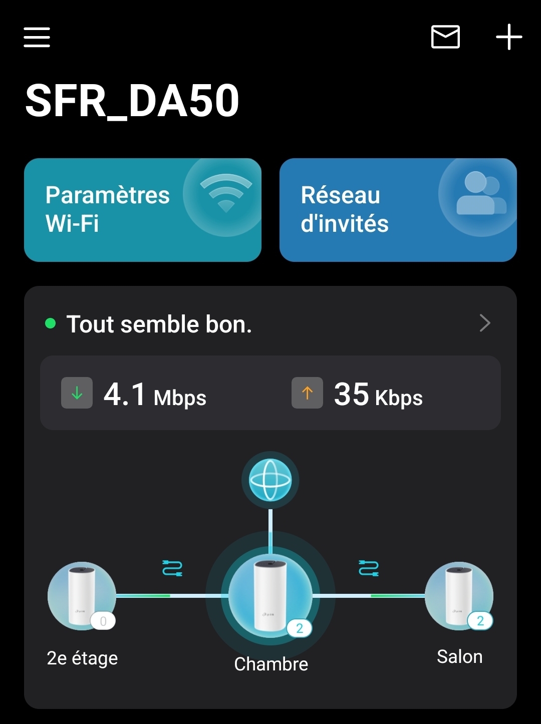

Posté le 30-10-2023 à 14:53:58  profilanswer
J'ai 200Mbit/s de débit sur les Deco installés, ça me va bien
Mais pour l'instant ça ne fonctionne pas avec mon boitier TV (SFR STB7) que je veux connecter en Wi-Fi
Il y a sans doute une config spécifique à faire, en espérant que ce soit possible et pas bloqué par SFR
C'est normal que "Chambre" soit en Principal avec les 2 autres en satellite ?
Dans mon cas, les 3 Deco devraient plutôt être connectés en parallèle...?
https://rehost.diberie.com/Picture/Get/t/220224
Message édité par noxauror le 30-10-2023 à 19:12:08

Posté le 31-10-2023 à 19:09:26  profilanswer
ton décodeur a 8ans, tres vieux model
tu dois le brancher en ethernet avec le cable jaune fourni
ça marchera pas en wifi deco car c'est verrouillé par SFR pour marcher qu'avec  le modem fourni
https://i.imgur.com/g7AHqfCm.png
ensuite branche ton 1er deco sur un port jaune > mets le en principal via l'appli et en Access point
en cliquant ici depuis l'appli tu peux changer les noms ( bureau / chambres / salon etc )
https://i.imgur.com/BHOwvCCl.png
puis edite les autre : bureau et chambre
tu as juste a inverser chambre et salon
pour tes débits oui mais tu as pris un kit wifi 5 c'est dommage car touts les périphériques supportent le wifi 6 désormais
pour une poignée d'euro de +  tu avais des kits wifi 6. ça sera l'element limitant rapidement si fibre et portable récent par ex...choix pas très futur proof  :o
Message édité par Grinch le 31-10-2023 à 19:25:13
Feedback

Posté le 06-11-2023 à 12:09:36  profilanswer
Pas compris comment "inverser chambre et salon"...?
j'ai expliqué juste au dessus  :o
je remets une capture : tu peux "définir l'emplacement" et "changer le deco principal" depuis cet endroit
c'est normal que les 2 autres soient en satellites : c'est le principe du mesh ils communique entre eux
il te faut juste mettre ton module salon en principal c'est tout
https://i.imgur.com/xlvjuhel.png
Message édité par Grinch le 06-11-2023 à 12:15:10
Feedback

Posté le 12-11-2023 à 21:13:29  profilanswer
merci, j'ai bien le Deco Salon en "principal"
c'est un détail mais par rapport à mon installation :
- sur l'appli TP-Link, ça fait plutôt penser à la ligne 2, avec les Déco satellite réliés par cable au Déco principal
- alors que physiquement mon installation se rapproche plutôt de la ligne 3 (les 3 Déco en parallèle derrière ma box qui fait switch)
Message édité par noxauror le 12-11-2023 à 21:15:09

Posté le 13-11-2023 à 16:26:44  profilanswer
c'est pas grave, te prends pas la tete
l'image de l'appli deco est a titre informative, elle ne reflète pas a 100% ton infra réseau et ne vois pas les switches
tant que ça marche bien laisse comme ça  [:charlest]
Feedback
