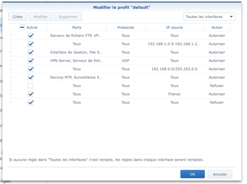

Bonjour,
J'essaie de bloquer tout accès ne venant pas de France.
J'ai mis ça dans mon pare-feu mais j'arrive quand même à accéder à DSM et autres services avec une adresse bulgare, VPN activé
https://www.cjoint.com/doc/24_04/NDdhrzDTwF6_IMG-E3335.JPG
Qu'est-ce que j'ai raté?

Tes 4 premières lignes ouvrent l'accès à tout le monde, non?

Oula, tu m'étonnes que tu aies subi une attaque...
Ton parefeu est mal configuré.
La première ligne laisse open le FTP et plein d'autres choses à tout le monde, chinois compris !
Faut revoir la configuration du pare-feu de toute urgence...
Regarde ça :
https://i.imgur.com/MJtIdzB.png
(extrati de mon tuto, voir ici : https://www.forum-nas.fr/threads/mi [...] nas.18791/ )
Message édité par MilesTEG1 le 03-04-2024 à 09:26:21
Regarde ça :
C'est ta config actuelle sur un nas ouvert sur l'extérieur ? jamais eu de soucis ?

Posté le 03-04-2024 à 09:32:10  profilanswer
Et l'ordre des lignes a une importance capitale, puisque les règles sont lues dans l'ordre.
Donc si la première ligne dit open bar, toutes les règles qui suivent ne servent à rien.
Donc tu dois commencer par des lignes genre tout autoriser sur le réseau local, et finir par tout interdire partout. Entre les deux, tu mets les autorisations dont tu as besoin.

Posté le 03-04-2024 à 09:40:18  profilanswer
Oui c'est la configuration sur mon NAS.
Jamais eu de souci pour le moment.
Précision : j'ai aussi un parfeu configuré de la même manière sur le routeur (Syno RT2600ac).
Il est à noter que si on utilise docker, et qu'on a mis un reverse proxy comme SWAG en docker, les règles du parefeu du NAS ne s'appliquent pas.
Il faut alors blinder les restrictions dans le RP pour faire la même chose : n'autoriser que les IP FR, et LAN et VPN, et sur certains services, ne pas autoriser autre chose que le LAN et le VPN, comme pour DSM et compagnie.
Actuellement, mon RP Swag est sur un NUC Proxmox, dans une MV Docker.

J'avais cru comprendre que les dernières lignes prenaient le pas sur les précédentes, dans l'ordre ascendant  :(

Non c’est bien lu dans l’ordre descendant.
Mais si tu mets une règle qui est tout le temps validée, bah les suivantes ne sont jamais atteintes.

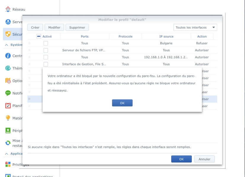

Quoi que je fasse, Bulgarie refusée en haut de la pile du firewall ou en bas, ca passe toujours avec mon VPN en Bulgarie...

même en désactivant toutes les lignes sauf les 2 dernières?

Tu as mis la même configuration que celle de ma capture ?
edit : si oui, c'est que ton IP n'est probablement pas celle qui vient de ton VPN.
Tu essayes depuis la même machine connectée au LAN ?
Ou bien tu essayes depuis ton smartphone en 4G via le VPN ne Bulgarie ?
Pour vérifier l'IP quand tu es connecté en VPN : https://ip.lafibre.info

Une seule règle , tout refuser pour les IP sources bulgares, firewall activé, connecté par le téléphone, VPN activé je suis bien en Bulgarie (vérifié), ... et j'ai accès en admin à DSM
essaye dans l'autre sens : tout refuser sauf les IP FR pour voir.

Pas possible, DSM ne veut pas
https://www.cjoint.com/doc/24_04/NDdjBw4P5Ix_IMG-3336.jpeg

Faut laissé coché la ligne des IP de ton LAN  :sarcastic:
Sinon, tu peux aussi appliquer la configuration de ma capture d'écran, et virer toute la tienne.
Mieux vaut repartir de 0.
