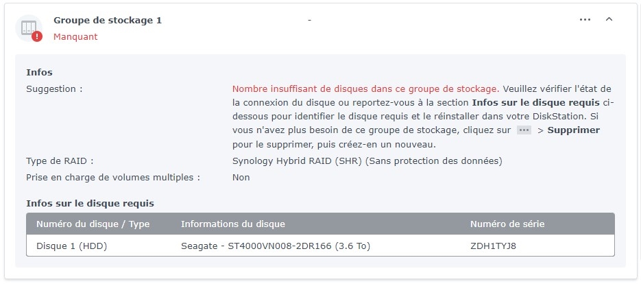

Badblocks enfin terminé après 96h !
https://rehost.diberie.com/Picture/Get/t/69564
Je voulais donc profiter de la nuit pour restaurer mon volume 1 de mon groupe de stockage 1, constitué du disque défaillant (et uniquement lui) en SHR (initialement configuré en SHR1).
https://rehost.diberie.com/Picture/Get/t/69565
En parallèle, j'ai un groupe de stockage 2 avec un SSD en basic
Malgré ma relecture de la FP (j'essaie d'apprendre de mes erreurs  :o ) et mes recherches web infructueuses, je n'arrive pas à comprendre comment ajouter mon nouveau DD à cet ancien volume.
Lorsque je souhaite initialiser le DD de 6to, je ne peux que l'ajouter à un nouveau groupe de stockage 3. Cela veut-il dire qu'il faut que je restaure ma sauvegarde (qui contenait notamment un backup des applis) à un nouveau volume 3 de ce groupe de stockage 3 ?
Je sens la boulette arriver dans ma restauration... Nota à moi même : ne pas lancer ça à minuit, fatigué, ça va foirer encore plus  :o
Edit : d'ailleurs, dans mon abysse de noobitude que je découvre en ce moment, je ne comprend pas pourquoi il faut que je réinstalle tous les paquets, notamment certains comme docker qui étaient déplacés déjà sur le volume 2. Il y a sûrement quelque chose que j'ai pas compris....

Posté le 20-04-2022 à 09:45:43  profilanswer
Une nuit de sommeil porte conseil  :D
j'ai profité de mon arrivée au taf et d'un peu plus de lucidité pour utiliser les bons mots de recherche, et je suis tombé sur ce tuto.
Effectivement, en supprimant d'abord l'ancien groupe de stockage puis en en recréant 1 avec le nouveau DD, il me propose de recréer un volume 1, et les sauvegardes peuvent être restaurées. C'est en cours de lancement là !
