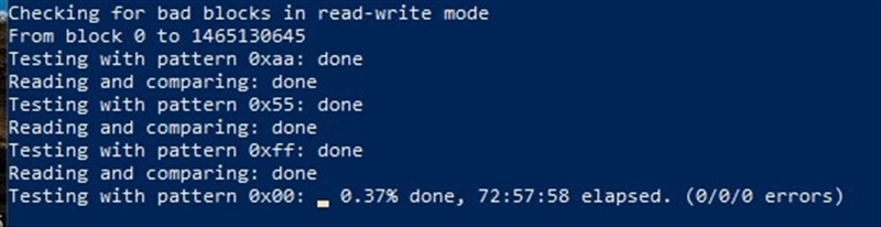

Posté le 18-04-2022 à 21:07:16  profilanswer
Non mais sans blague, il y a combien de passes sur un badblock ?
73h pour 3 passes sur un 6 to, je pensais en avoir fini ce soir...  Loupé !
https://rehost.diberie.com/Picture/Get/r/69459
J'ai presque envie d'arrêter là...

4 pass. T'es sur la dernière.
Message édité par jameson le 18-04-2022 à 21:08:26
C'est parti pour les dernières 24h alors !
