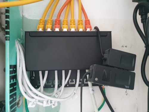

C'est pas forcément le topic mais puisqu'on en parle j'ai une question.
Tous mes câbles arrivent près de mon panneau électrique dans une toute petite armoire. Je les ai raccordé avec un boitier avec des connexion LSA.
https://img.super-h.fr/images/WhatsApp-Image-2020-04-16-at-09.09.29.md.jpg
Je voudrais prolonger les câbles jusqu'à mon garage en passant par une gaine puis vide sanitaire. Donc du monobrin.
Mais du coup pour sortir de mon boitier LSA, il faut bien que je sertisse une prise mâle ?
Ou alors je dois faire autrement ?

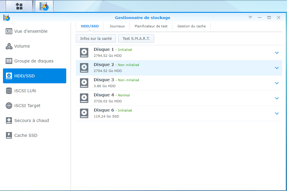

Bonjour,
je viens vous voir car j'ai quelques problèmes sur un seveur.
Ce n'est pas un Nas synology mais un HP N54L sous syno.
J'ai des défauts sur des disques comme le montre l'image suivante:
https://zupimages.net/up/20/16/g0ac.png
mais j'ai besoin de récupérer les données des disques car je veux supprimer mon N54L pour passer sur un vrai Synology que j'ai a côté.
Est ce que je peux éteindre le HP et transférer les disques sans perdre les données selon vous?
n°1114449
webmail-75​000
Posté le 17-04-2020 à 11:59:00  profilanswer
c'est xpenology, c'est illégal, c'est pas supporté...
donc backup des données, et puis tu mets les hdd dans ton nas qui les formatera
et il n'y a pas de disque 5?
Message édité par webmail-75000 le 17-04-2020 à 11:59:27
n°1114450
tigui
Posté le 17-04-2020 à 12:04:49  profilanswer
Je sais que c'est illégal, la n'est pas la question, je veux justement passer sur une licence officielle :)
la situation est assez bizarre sur ce serveur. J'arrive à accéder à mes fichiers vidéo via ma Nvidia Shield mais je ne vois rien sur le serveur. D'ou ma question pour un transfert sans formatter, juste en mettant le disque dans le nouveau NAS.
Il n'y a pas de disque 5 je ne sais pas pourquoi  [:tofclock]
Il n'y en a jamais eu. 4 disques de stockage et le SSD pour le soft

Je n'ai pas envie de mettre deux prises murales à 3m de haut sur le parpaing... et puis j'aurais toujours besoin de câble réseau :)
Mais merci du conseil  :jap:
alexreunion a écrit :
Ces électriciens!!!
Vraiment une espèce à part, le mec veut pas sertir un câble réseau. Ça veut juste dire qu’il avait pas envie de le faire ou qu’il n’est pas capable de le faire correctement.
Ou bien qu'il voulait refourguer aussi les prises murales :)
En tout cas, si ça déconne j'envisagerais une autre solution... Mais là ça fait 3 mois que la caméra que j'ai mise au-dessus du garage fonctionne sans problème.
Ces électriciens!!!
Mais en même temps il a raison.
Pour sortir proprement du réseau dehors on met une prise plexo legrand avec un noyau et ça roule. Clairement sertir un embout rj45 mâle directement sur du monobrin c'est de la connerie et pas du tout prévue pour ça.
A un moment donné faut penser long terme et pas juste besoin immédiat. En plus c'est bien plus propre avec une prise étanche.
Message édité par snipereyes le 17-04-2020 à 23:26:26
Et je fais quoi dans mon cas (quelques postes plus hauts)
Tu fais une rocade:
Tu remets un boitier avec des noyaux femelles qui repart vers ton garage où tu auras également des noyaux femelles.
Et dans ton petit espace tu brasses avec des cables de brassage classiques.

Salut à tous,
petite question, ce midi, j'ai reçu plus d'une centaine (ça continue) de mais de mon serveur avec noté :
Nomduserveur a reçu 13 journaux par seconde, ce qui dépasse la valeur
de tolérance de 10 journaux par seconde. Vérifiez les détails sur le
système.
Vous auriez une idée de ce que cela veut dire ? ou de l'éventuel problème derrière ?
Merci d'avance et bon weekend

Salut,
merci pour ta réponse rapide.
Je viens d'aller voir, en connexion il n'y a pas grand chose
https://nsa40.casimages.com/img/2020/04/18//200418022015823004.png
Par contre, je suis en train de copier des fichiers sur le serveur, pour faire une sauvegarde temporaire le temps de changer de disque dur:
https://nsa40.casimages.com/img/2020/04/18//200418022016112214.png
(c'est bien mon utilisateur, et mon IP locale)
Est-ce que cela pourrait être ça ? Il va me notifier pour chaque fichier copié ??
Message édité par Tiftif le 18-04-2020 à 14:13:49

Posté le 18-04-2020 à 15:13:46  profilanswer
Relis le mail reçu: il te dit que tu as plus de 10 "journaux" à la seconde ce qui dépasse le seuil d'alerte, donc il t'envoie une alerte.
La question est: est ce que c'est normal que tu aies eu plus de 10 journaux à la seconde ?
Cela ne signifie pas forcément qu'il y a un souci, mais pour en être sur, il faut identifier ce qui a déclenché cette alerte en écrivant plus de 10 journaux à la seconde.

Tiftif
Posté le 18-04-2020 à 15:25:55  profilanswer
Oui, j'ai bien vus.
Et je ne comprend pas la raison des journaux.
Dans la 1ère image on voit que je n'ai eu que 3 journaux suite au non envoi d'un email
et dans la 2ème on voit la notification de fichiers.
Je copie beaucoup de fichiers (120Go)
Je n'arrive pas à comprendre si la copie d'un fichier génère nécessairement un journal, c'est un peu le fond de mon interrogation en fait.

Posté le 18-04-2020 à 15:43:06  profilanswer
Je viens de regarder et dans mon cas, une copie/écriture/suppression de fichier ne génère pas de fichier. C'est probablement la raison de ton "problème" (qui n'en est donc pas un).
Après, savoir pourquoi est ce que dans ton cas, cela génère un journal par écriture de fichier ..

Posté le 18-04-2020 à 15:44:08  profilanswer
Ça dépend si tu as activé ou non la journalisation des transferts.
Si tu es en train de faire de gros transferts, c’est ça. T’inquiète pas.
ok, effectivement, ce doit être ça, merci.
