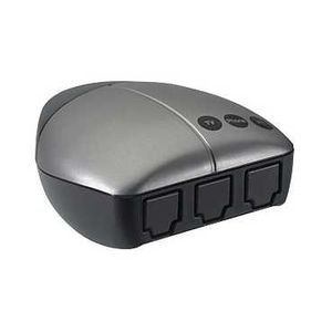

http://reho.st/csimg.webmarchand.com/srv/FR/28002993rj45dbl/T/340x340/C/FFFFFF/url/doubleur-rj45-blindac-de-type.jpg La solution?
Bonjour je souhaiterais un renseignement... voici le resumé:
RdC ............... Labox numericable 100 mega dans le salon...
à l'étage
Chambre 1  acutellement cable rj 45 cat 5 de 20 mètres relié à labox, marche tres bien, bon débit utilité internet streaming youtub...
Chambre 2 souhaite mettre prise rj45
Chambre 3 souhaite mettre prise rj45
donc actuellement un cable rj 45 blindé de 20 mètres part de ma box (la box numericable) jusqu'a une la chambre n°1.
par contrainte de travaux je ne peux tirer d'autres cabls rj 45 de ma box vers mes deux autres chambres.
je ne veut pas mettre de "hub/switch" qui soit alimenté électriquement et je prefere priviliger le cable que le wifi...
ma question est simple puis je mettre cet éclateur de paire pour aller dans la chambre 2 et puis de la chambre 2 puis je remettre un autre éclateur de pair pour alimenter la chambre 3?
les 3 chambres auront elles acces à internet en meme temps, si 3 pc sont connectés au même moment?
sinon existe il des eclateurs à 3 sorties rj 45, j'ai trouvé ça sur internet, est ce bon pour relier directement de ma chambre 1 au 2 autres chambres?
http://www.connectic.fr/index.php? [...] ots=180105
http://www.materielelectrique.com/ [...] 04254.html
http://www.connectic.fr/images_articles/180105.jpg
http://www.materielelectrique.com/content/images_produits/schneider/H426009_web.jpg
je ne veut pas mettre de "hub/switch" qui soit alimenté electriquement, je prefere priviliger le cable que le wifi, quitte a perdre quelques mega...j'en ai 100 Mo avec numericable donc je suis large lol..
Merci pour vos renseignements...

Attention, le tripleur ne donne pas 3 prises réseau...
Au mieux il permet de donner deux prises réseau 100mb, puisqu'il faut 2 paires pour chacun des réseaux.
Ensuite, si on transforme une des paires en téléphone ou TV, on a plus qu'une réseau dispo et une paire libre pour téléphone ou TV
une alternative serait à l'autre bout un switch alimenté en poe. Mais il faut un injecteur poe au départ ou un switch qui le fait.
En revanche, pas d'éclateur possible il me semble... Puisque le poe est porté par certaines paires.

n°761907
Juhnino
Posté le 27-04-2014 à 15:01:17  profilanswer
David7578 a écrit :
Non, c'est juste une panneau de brassage.
Dedans tu as les rj45 femelle branchés aux câbles qui vont vers les prises de l'appartement.
Il faut voir ça comme le point d'arrivée de rallonges rj45.
Chaque prise de ce panneau étant le départ d'une rallonge qui va vers une prise de l'appartement à l'autre bout.

n°761912
Toxin67
.::NeuroDesign::.
Posté le 27-04-2014 à 16:11:22  profilanswer
Il te faut un écarteur de paire de chaque coté de ton cable de 20m
Coté box tu relies les 2 sorties de l'écarteur à ta box.
De l'autre coté l'autre écarteur te donneras 2 prises RJ 45 fonctionnelles.
