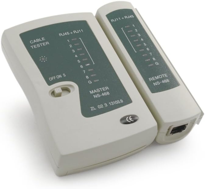

C'est quoi l'intérêt de prendre des keystones + panneau de brassage quand on peut directement prendre un truc comme ça :??:
https://images-na.ssl-images-amazon.com/images/I/61S1lJJwodL._AC_SL1300_.jpg
https://images-na.ssl-images-amazon [...] L1300_.jpg

Salut gsans,
Je suis dans la même configuration que toi. Normalement, ce cable part de la prise et va jusqu'au DTI.
J'ai ce même cable noir, je pense qu'il ne faut surtout pas y toucher. :D
Le seul truc qui m'embête dans ma config, c'est que j'ai plusieurs câbles qui sont reliés à ma prise d'arrivée, impossible de savoir où va où.
Le seul moyen de le savoir, c'est de tout brancher et de tester les lignes une à une avec un appareil adapté...
Ne cultivons que le jardin de nos instincts et marchons sans respect sur les plates-bandes où sont alignées symétriquement les idées en cravates blanches - https://www.youtube.com/watch?v=wHr5O5QLTVc
n°1117725
Remigio
Radio Flip, 72.8
Posté le 07-05-2020 à 11:30:38  profilanswer
Paul de Saint-Balby a écrit :
Salut gsans,
11€45

"Donc si je veux transformer mon câble PTT298 en câble RJ45, c'est bien ce câble relié au boîtier DTI que je dois détacher du boîtier et câbler ?"
Faut surtout changer le câble si possible par un cat5e ou cat6 ou cat6a alarigueur avec les connecteurs qui vont bien ... juste au cas ou le câble PTT298 soit endomagé pincé, tres long etc etc juste pour laisser la fibre fournir son 1000 Mb/s

C'est exactement ce modèle que j'ai commandé. :D
Je le reçois lundi. :jap:
