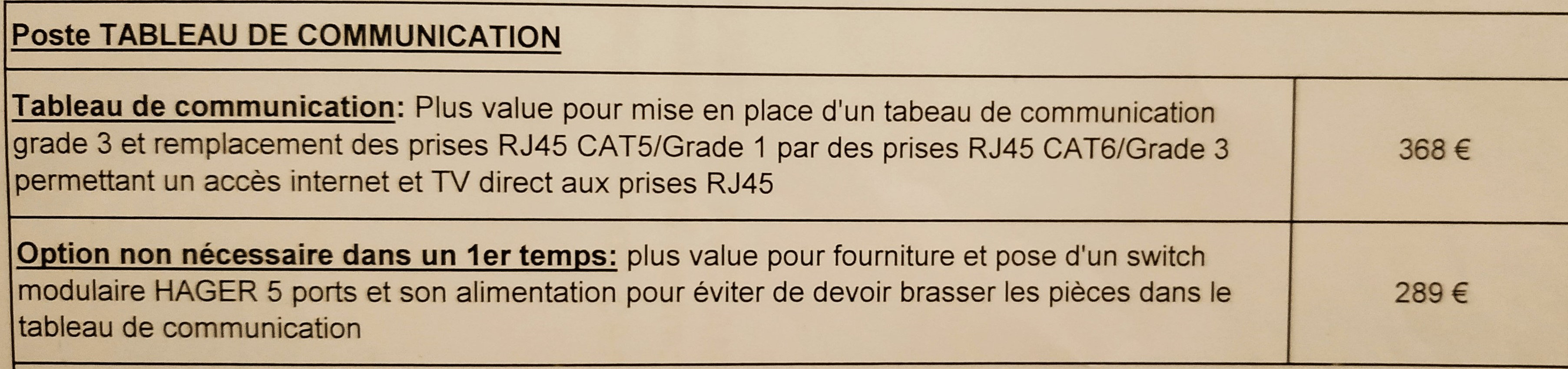

Bonjour,
J'ai besoin de votre aide s'il vous plait.
Suite à la construction d'une maison neuve, j'ai demandé au constructeur d'avoir un accès internet à chaque prise Ethernet des pièces , ce qui fait 7 pièces au total. J'avais donc signé un avenant qui précisait :
Poste de tableau de communication :
Tableau de communication : Mise en place d'un tableau de communication grade 3 et remplacement des prises RJ45 CAT5/grade1 par des prises RJ45 CAT6/grade3 permettant un accès internet et TV direct aux prises RJ45  368€
Fourniture et pose d'un switch : Switch modulaire HAGER 5 ports et son alimentation pour éviter de devoir brasser les pièces dans le tableau de communication  289€
Le constructeur m'avait dit qu'il faudrait mettre la Freebox dans le tableau de communication.
Je viens de réceptionner la maison, et je suis surpris par plusieurs choses : où et comment relier la Freebox dans le tableau ? comment faire les connections pour avoir internet, tv et téléphone dans les pièces ?
Je vous montre les photos de l'installation qui me rend perplexe.
merci d'avance pour vos réponses.
https://zupimages.net/up/20/02/9zcp.jpg
https://zupimages.net/up/20/02/upis.jpg
https://zupimages.net/up/20/02/qn1j.jpg
https://zupimages.net/up/20/02/qpdq.jpg

J'aimerais bien des précisions ?
pour moi il n'y a pas de switch et l'installation n'est pas terminé et le boitier pas le bon car pas de possibilité d'installer la box mais je n'en sais rien. Le constructeur est venu et m'a dit qu'il trouvait ca étrange et qu'il allait faire venir l'électricien pour que tout soit ok en fonction de l'avenant mais en attendant j'aimerais avoir quelques réponses à mes interrogations.

+1, non seulement le prix du switch est abusé mais en plus il n'y est même pas !
n°1103301
tribbiani
Posté le 12-01-2020 à 18:19:55  profilanswer
je ne comprends pas, le switch hager tn520 est bien à 289€ mais j'avoue ne pas comprendre son utilité étant donné qu'il n'a pas assez de connexions pour toutes les pièces et je ne vois toujours pas comme placer la Freebox ni la relier à ce fameux hager
https://hager.com/fr/catalogue/prod [...] ports-rj45
n°1103302
actaruspri​nced'eupho​r
Metamorphose !
Posté le 12-01-2020 à 18:36:49  profilanswer
Le switch est bien là, tu peux brasser 4 prises dessus puisque la 5ème sera pour la Freebox (celle au dessus).
Par contre en effet c'est très moche un switch 5 ports 100mbts a ce prix là...
Vu le nombre de prises il aurait du te proposer le TN530 (8 ports giga)

de toute façon, un câblage "grade 3" qui fait TV et réseau... c'est du 100 maxi, mais c'est vrai, tout ça sent l'enfumage et le mec qui ne maitrise pas le réseau.
edith :  vive le coax (TV) et le cat. 5e ! !   :o
Message édité par jma64 le 12-01-2020 à 18:53:08
n°1103312
eeeinstein
Électricien au CERN
Posté le 12-01-2020 à 18:52:42  profilanswer
grade 3 tu passes du gigabit sans soucis en principe.

du 1Gb/s tout seul, sans la TV....
là, le mec a appliqué le "grade 3" dans toute sa splendeur...   :lol:
Message édité par jma64 le 12-01-2020 à 18:55:17

je dois être ... mais j'ai beau regarder, zoomer, etc... pas de switch !
quelqu'un peut le cercler de rouge histoire de voir à quoi ressemble la gueule de l'arna..e  ?
n°1103321
tribbiani
Posté le 12-01-2020 à 19:06:36  profilanswer
Donc si je résume, le tableau de com est absent (puisque pas de possibilité de poser sa box et un switch digne de ce nom), le switch n'a pas assez de connexion pour toutes les pièces et il a un débit assez minable et les câbles grade 3 ne seraient pas corrects ?
merci de toutes vos réponses en tout cas, elles vont m'aider à argumenter quand je verrai le constructeur pour qu'il fasse changer ce qui ne va pas

C'est le module Hager à droite du DTI.

Posté le 12-01-2020 à 19:32:32  profilanswer
Han ? C'est du 100Mb en plus ?! Ce vol !

un petit résumé de la NFC 15-100 pour la partie communication :
- plus que 2 nominations de câbles (grade 2 TV ou grade 3 TV) donc vérifie ce qu'il t'a installé et si c'est bien conforme à ton devis... Je ne sais pas si tu peux lui refuser pour non-conformité à la norme si tu as déjà accepté le devis...
- il manque le panneau de brassage pour y mettre les noyaux actuellement tous regroupés en vrac
- as-tu la place définie dans la norme pour y caser ta box ? (240x300mm par 200mm de profondeur minimum)
http://docdif.fr.grpleg.com/genera [...] imedia.pdf
Message édité par pudding1009 le 12-01-2020 à 19:43:59
Comment voir si les cables sont bien grade 3 ?
il manque effectivement un panneau de brassage, les noyaux pendent bêtement et on ne sais pas lequel est relié à quelle pièce…
il n'y a pas de place pour caser une Freebox ni de prise d'alimentation pour pouvoir la brancher électriquement.
Je me pose la question de savoir pourquoi le hager TN520 vaut aussi chère, il doit bien y avoir une raison mais je n'arrive pas à la trouver.
Sur le devis il y a une phrase qui parle d'éviter un brassage, je pensais donc qu'il y avait peut être un nouveau système mais visiblement l'électricien qui a fait l'installation est … bidon…
je vais appeler le constructeur demain matin pour qu'il règle les soucis le plus rapidement possible et surtout avec les bonnes normes.
https://zupimages.net/up/20/02/swi8.jpg
Pour le type de câble c'est marqué dessus (cf FP pour savoir le déchiffrer)
Pour le prix du switch, non pas vraiment d'explications, si ce n'est que c'est un switch modulaire et en plus de la marque Hager qui ne doit pas en vendre énormément...
Feedback
