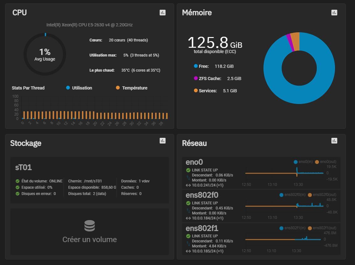

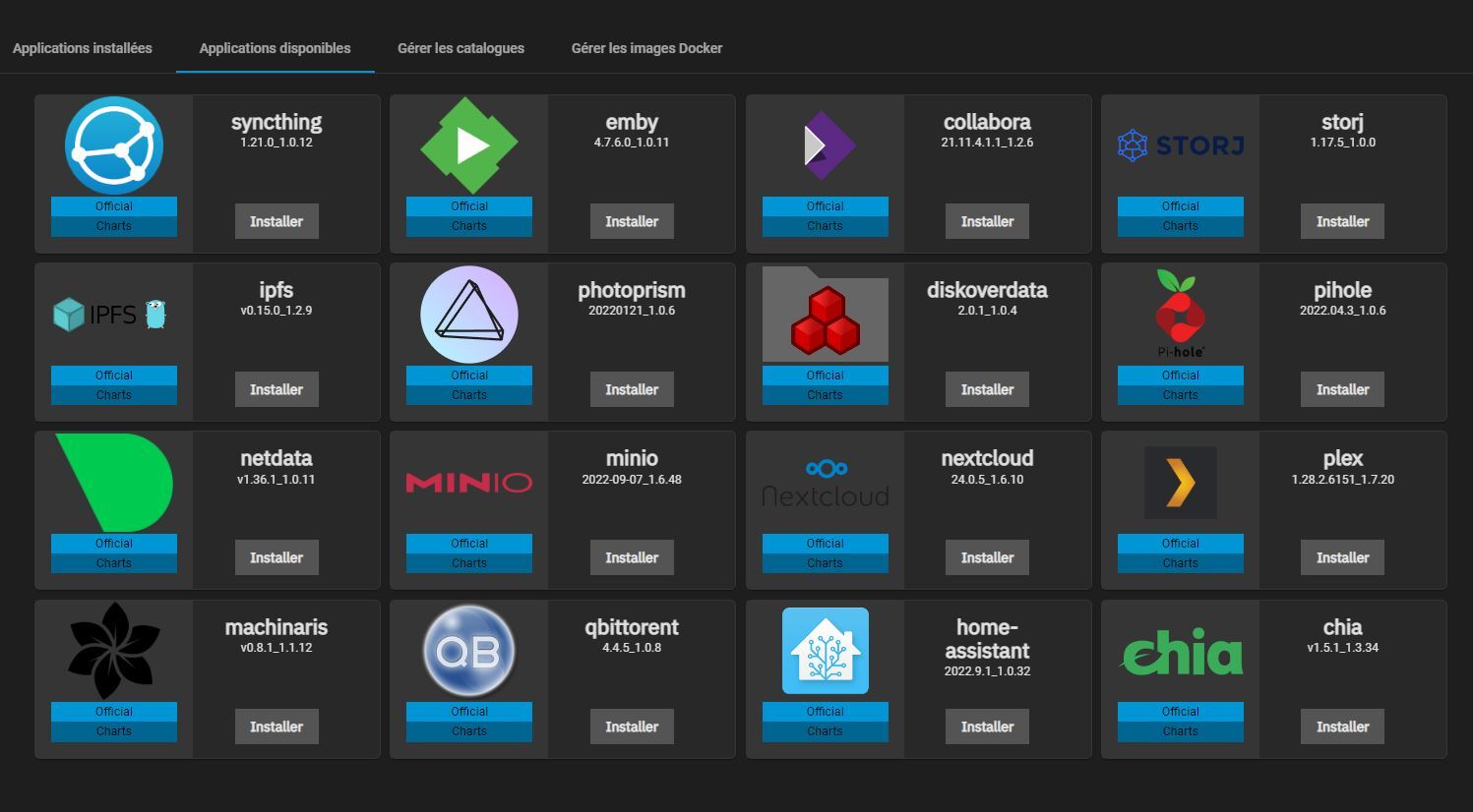

Je suis en train d'essayer Truenas Scale pour mon nouveau serveur, ça à l'air plutôt bien.
https://zupimages.net/up/22/36/l8hv.jpg
https://zupimages.net/up/22/36/elk8.jpg
Je suis en train regarder un peu la configuration du merdier.

J'ai pas de vm en fait, j'ai installé directement freenas sur une lame de mon serveur.
edit :

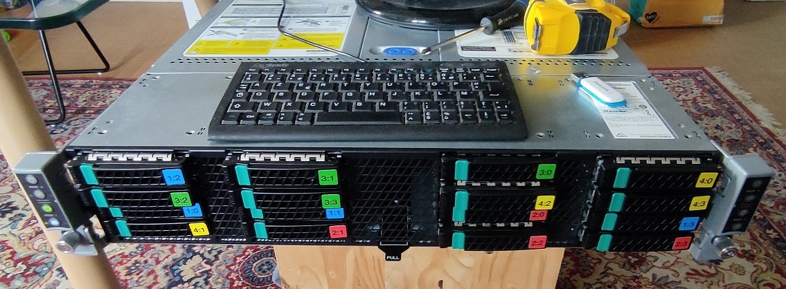

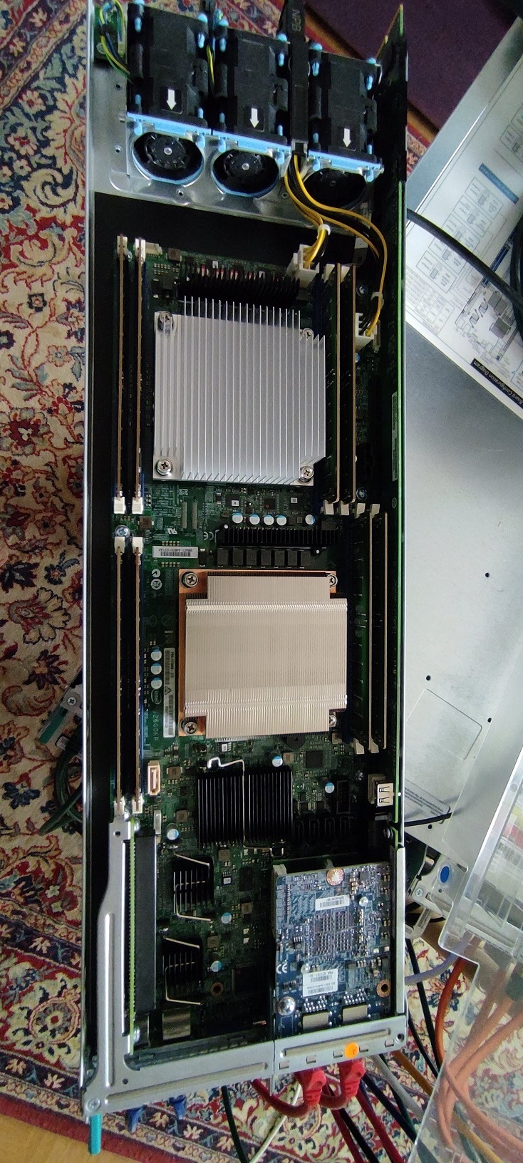

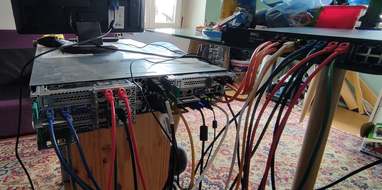

photo de la bête :
https://zupimages.net/up/22/36/x6eg.jpg
https://zupimages.net/up/22/36/89zd.jpg
https://zupimages.net/up/22/36/5c9v.jpg
4 lames biproc Xeon E5-2630 v4 @ 2.2GHz, 128gb de ram ECC, 4 ssd 960gb intel DC S3520
Actuellement 1 lame avec TrueNas pour test et essai, les 3 autres avec proxmox
Message édité par eeeinstein le 09-09-2022 à 16:48:43

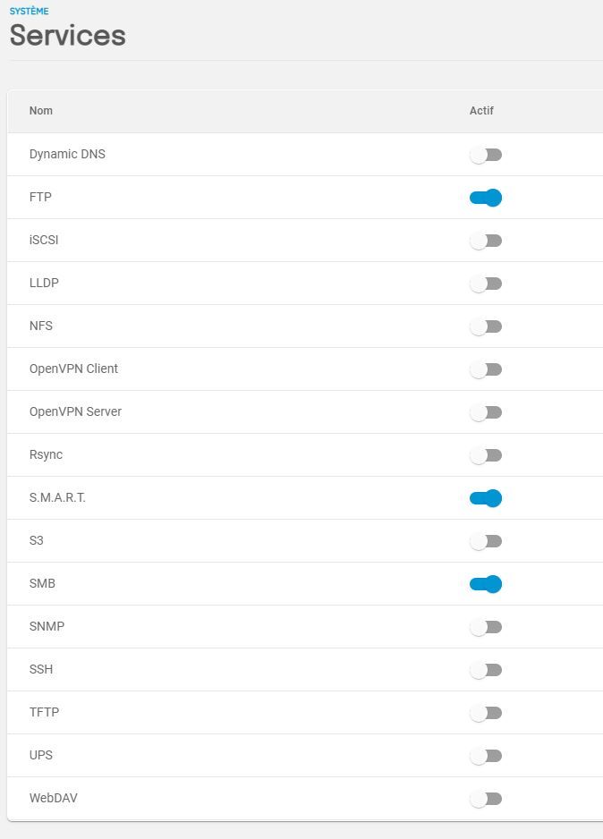

Alors jveux pas faire ma sucrée mais la gestion des droits smb sur TrueNAS c'est de la belle merde.
Mais ce qui est le pire c'est la gestion du réseau. Aucun moyen de niquer l'ipv6 et pire encore, quand tu lui configures le réseau en statique et seulement ipv4 il tente quand meme d'attraper une ipv6 en dhcp, ce qui dans mon cas fout la merde car j'ai un tunnel HE pour l'ipv6 et que ça force tout le trafic à passer par là, et donc bridé à 30Mbps au lieu de se cantonner à l'IPv4 configurée proprement
J'étais à 2 doigts d'installer une debian toute simple avec smb et basta...
Je suis dans une config qui fonctionne à peu près mais même les droits sont pas corrects.
exemple :
droit du groupe sur un dossier au niveau systeme et smb: rwx
Mon compte est membre du groupe. Je tente de supprimer un fichier : permission denied
wtf
Je passe sur les maj des apps qui foirent une fois sur 2. Je dois rester sur une vieille version de Plex car l'update ne finit jamais de se deployer...
Fun fact : pas de client ftp sur truenas putain [:galaswinda:4]
Si tu veux pousser un fichier depuis le NAS en ftp tu peux pas. Ah et evidemment impossible d'installer quoi que ce soit via apt sauf à bricoler un truc pas stable. TrueNAS reste as-is.
Bref, mettre ZFS sur une debian c'est probablement plus efficace que ce système. Au moins on peut y pousser des trucs via ansible, installer les softs manquants et la config réseau est respectée
Message édité par Iryngael le 10-09-2022 à 16:54:03

Je ddécouvre juste donc je peux pas trop te dire, mais ftp est bien dans les services en tout cas :
https://zupimages.net/up/22/36/1vyf.jpg
Client versus serveur, c'est pas trop pareil.
