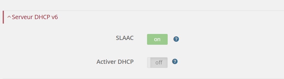

Dans la partie LAN réseau local de la box, serveur DHCP V6, tu dois avoir SLAAC sur ON et DHCP sur off.
ça peut paraitre bizarre le DHCP sur off par rapport à l'ipv4 mais c'est normal, tu peux chercher sur internet la différence entre SLAAC et DHCP en ipv6 pour comprendre.
https://rehost.diberie.com/Picture/Get/f/156605
Ensuite, tu vas dans ton NAS, qui doit avoir une IPV6, qu'il a obtenu grâce au SLAAC.

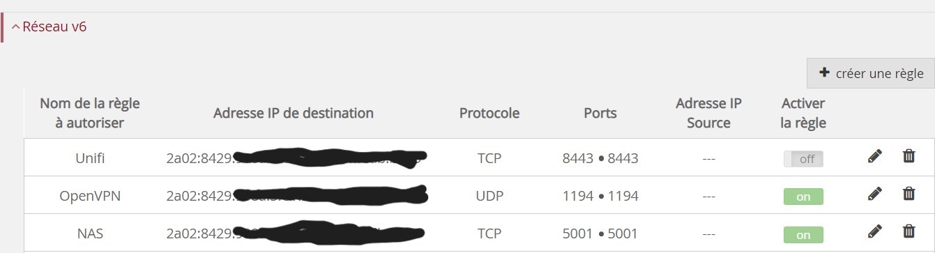

Ensuite dans la box, tu vas dans l'onglet "sécurité", puis "accès". Tu crées la règle d'accès avec l'IPv6 et le port du NAS. Tu enregistres et tu n'as plus qu'à tester ton accès depuis l'extérieur...
Je trouve que c'est presque plus simple qu'en ipv4 !

merci j'ai fait la config. je n'arrive pas a trouver comment me connecter depuis mon navigateur. J'ai essaye https://[2a02:84...]:5001 mais ca ne marche pas
je vois qu'on ne fait pas de translation de port pour eviter d'utiliser 5001 de l'exterieur. Est-ce possible d'utiliser la section redirection de ports?

Si tu as bien fait la config, ça doit marcher. Il n'y a pas de notion de translation de port en ipv6. On met bien un port comme tu l'as fait au bout de l'adresse et c'est tout (enfin il faut que cela soit le port utilisé sur ton NAS évidemment) !
Tu as bien créé la règle dans le pare feu exactement comme dans l'image ci dessous ?
https://rehost.diberie.com/Picture/Get/f/156609
la bonne ip, TCP, les ports début et fin sur 5001, la règle activée sur ON ?

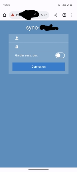

J'accède sans problème à mon NAS Synology que ce soit via un navigateur, ou via les applis DS File, DS Finder etc...
La preuve en image depuis mon mobile via le navigateur :
https://rehost.diberie.com/Picture/Get/f/157102

ca marche!!!! j'avais mis deux fois l'adresse ipv6 dams l'adresse...
merci beaucoup bernardo!!!!

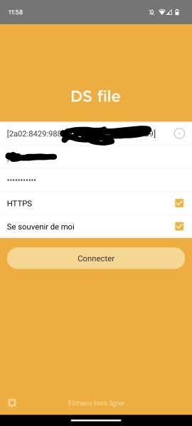

comment tu fais pour DS file? moi je n'arrive a l'utiliser que en wifi
n°1212485
bernardo
qu'est ce tu'dis ?
Posté le 17-03-2023 à 12:01:52  profilanswer
Pareil, mais sans le port au bout :
https://rehost.diberie.com/Picture/Get/f/157153
