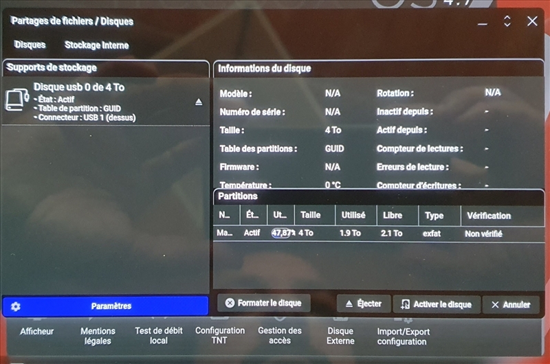

Posté le 18-07-2023 à 13:48:44  profilanswer
Salut
J'ai parcouru la première page et une recherche "HDD" sur le topic renvoie bcp de résultats, et plutôt relatifs à unfonctionnement en NAS, alors je soumets mon problème ici.
Je voudrai accéder à un HDD en local depuis la Freebox Mini 4K, pour fournir des sources à Kodi qui est installé dessus.
Quand le HDD est branché directement sur la Mini 4K, impossible de voir son contenu.
(le disque apparaît bien dans la rubrique "stockage et reinitialisation" )
Apparemment c'est parce qu'il faudrait que le HDD soit formaté en Fat32.
(il est en ex-Fat, de mémoire).
J'ai lu qu'en branchant le HDD sur la Freebox Server, cette limitation pouvait être contournée.
Mais je n'arrive pas à voir/accéder au HDD depuis qu'il est branché sur le boîtier Server.
Dans Kodi, une recherche de source SMB ne remonte rien.
Pourtant dans Freebox OS je le vois comme "actif", avec sa capacité et son % d'occupation affichés.
Le partage de fichiers/Windows est bien activé également.
(sans login/passwd)
J'ai testé dans Kodi d'imposer le format SMBv1 (limitation Min/Max) puis le format SMBv2, mais ça ne change rien.
Y aurait-il un tutoriel qui explique toutes les étapes à réaliser pour accéder depuis Kodi à un HDD branché sur la Freebox Server ?
Mes recherches sur Google remontent des discussions à propos du changement de version SMB désormais prise en charge, mais il n'y a pas tous les étapes préliminaires de paramétrage de l'accès dans Kodi.
Quand Chuck Norris te répond "Dans ton cul", vérifie...
n°1218675
-JLL-
Wait ... What ?
Posté le 18-07-2023 à 13:58:28  profilanswer
C'est bizarre il devrait être détecté par Kodi. Tu le vois à travers ton téléphone ou un pc
Une fois, à une exécution, je m'approche d'une fille. Pour rigoler, je lui fais : « Vous êtes de la famille du pendu ? »... C'était sa sœur. Bonjour l'approche !
n°1218684
HokutoNoFr​ed
- Kenshiro -
Posté le 18-07-2023 à 15:17:35  profilanswer
Non.
Quand je lance une recherche réseau/SMB dans l'application Mes Fichiers de mon smartphone Samsung, il ne trouve rien non plus.
Dans Freebox OS son statut est le suivant :
https://rehost.diberie.com/Picture/Get/r/186302
Il est indiqué comme "actif" à gauche.
Mais pas de statistiques de fonctionnement à droite...
Dans le doute j'ai cliqué plusieurs fois sur le bouton "activer le disque" mais je n'ai rien vu changer.
(j'utilise une tablette pour naviguer dans Freebox OS, mais c'est un peu hasardeux les clic/double-clic)
Pour info c'est un Western Digital 4To au format 2.5", qui est parfaitement lisible sur une Mi Box 3.
Message édité par HokutoNoFred le 18-07-2023 à 15:31:40

C'est possiblement le partitionnement en GUID plutôt qu'en MBR.

Ah effectivement, une recherche Google remonte des résultats d'incompatibilité avec le format GUID...
Mais ça remonte à 2011 !
Pas d'évolution depuis ?
Et comment ça se fait qu'il soit lisible par plein d'autres appareils (Mi Box 3, NAS Synology de 2016, PC Windows 10, tablette Android) ?

Pas le même firmware. Mais après c'est peut être pas ça.

Je vois des tutoriels qui mentionnent la conversion GPT (GUID) to MBR sans perte de données :
https://recoverit.wondershare.com/p [...] -disk.html
En utilisant le PC portable de ma femme je suis tenté de faire la méthode sous Windows, mais ça implique de supprimer les volumes du HDD.
Or ça ne revient pas à effacer le contenu ?...
EDIT : le titre de la page est trompeur.
Seule la 3ème méthode, avec un logiciel tiers, permet de préserver les données.
Message édité par HokutoNoFred le 19-07-2023 à 00:11:22
