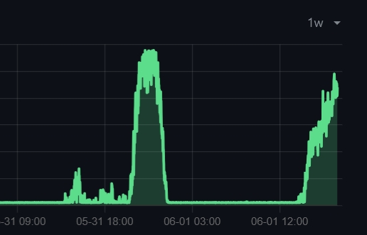

Posté le 01-06-2025 à 17:58:32  profilanswer
Bon cette fois c'est vraiment décidé, bye bye bytel :hello:
https://rehost.diberie.com/Picture/Get/t/398624
Toujours les mêmes problèmes avec la collecte (covage?) aui reviennent. C'est réparé, et paf ça refait ça les jours suivant. Je vais tenter la Pop S... Dommage, sinon leur réseau était bon.
Message édité par B3nJ1 le 01-06-2025 à 17:58:57

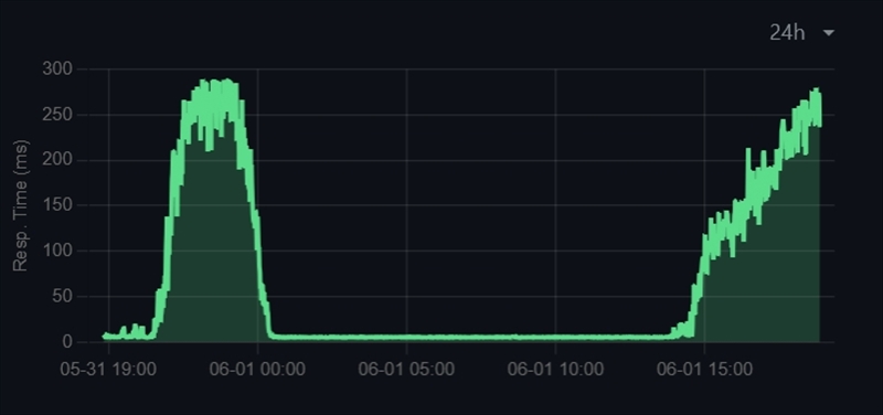

Buggie
Posté le 01-06-2025 à 18:10:09  profilanswer
C’est quoi exactement ton graphique ? Un ping ?
n°1258790
B3nJ1
Posté le 01-06-2025 à 18:52:08  profilanswer
Oui j'ai pas mis les unités (pas d'unités, pas de point :o)
https://rehost.diberie.com/Picture/Get/r/398652
n°1258791
Buggie
Posté le 01-06-2025 à 19:03:00  profilanswer
Ah oui effectivement, c’est problématique des mesures pareilles. Si j’avais les mêmes je changerais certainement d’opérateur. En espérant que ce soit suffisant pour régler le problème…
Ça me rappelle l’ADSL. J’avais 2-3 fois par an des désynchro toutes les minutes pendant 2-3 jours. Jamais trouvé le coupable…
n°1258794
xplo
Posté le 01-06-2025 à 19:21:18  profilanswer
Ça fait surtout penser a free t es sur t es pas chez eux en fait ? :o
n°1258795
B3nJ1
Posté le 01-06-2025 à 19:30:40  profilanswer
Non non, je monitore une connexion free d’un voisin, ça fait pas ça :o
Visiblement tous les FAI qui utilisent cette collecte souffre de ce problème (SFR, Bouygues, Nordnet, K-net…). J’avais pas ces soucis avec orange, eux et free n’utilisent pas cette collecte pourrie.

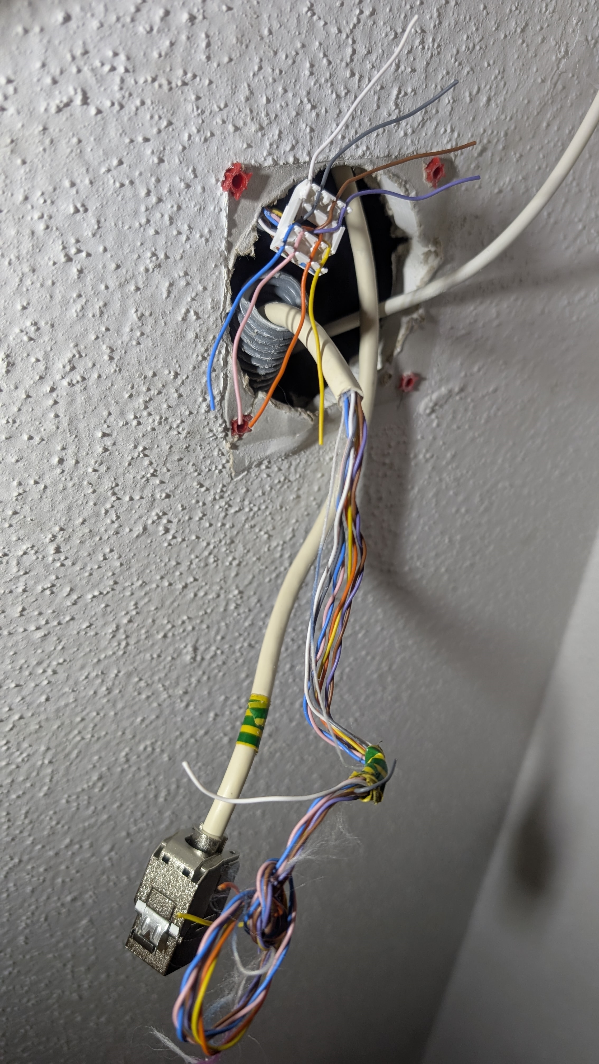

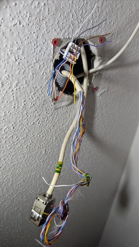

La conversion PTT298 > RJ45 n'a pas marché... :/ J'ai essayé deux câbles différents en respectant bien les branchements. Marche pas. Aucun signal... :/

n°1258935
B3nJ1
Posté le 04-06-2025 à 12:39:14  profilanswer
Où arrivent tout tes câbles téléphone ? C’est sans doute la ou tu as ton tableau électrique, si ça se trouve tes câbles sont branchés sur une sorte de hub, ça marche pour le téléphone, pas de l’ethernet
n°1258937
Ill Nino
Love
Posté le 04-06-2025 à 12:53:17  profilanswer
J'ai trois cables qui sont visibies sur la photo. Les trois je pense vont directement vers les trois pieces ou il y a aussi des prises T.
Message édité par Ill Nino le 04-06-2025 à 12:54:57
