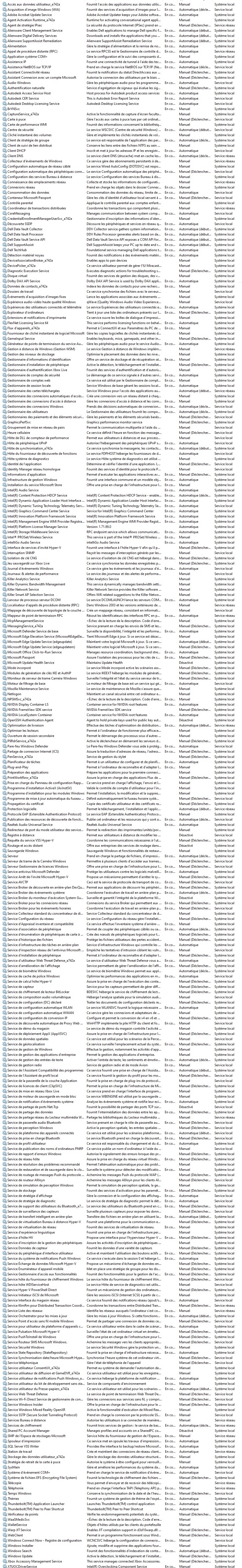

CAMPEDEL
Posté le 05-09-2024 à 15:53:15  profilanswer
CAMPEDEL a écrit :
Bon, le problème se précise : lorsque je dépose sur des sites comme Grosfichiers ou WeTransfer, je n'ai aucun problème => le problème vient donc de la communication avec Free (pour les courriels et le site transfert.free.fr).
Pour que ça serve à d'autres :
Les services/drivers des cartes réseau d'Intel de la série Killer sont mal conçus, c'est de notoriété public vu les avis sur le net.  [:otobox:2]
Dans les applications, j'ai trouvé Killer Intelligence Center.
Je l'ai désinstallé mais le problème a persisté après le reboot.
Dans les processus actifs j'ai alors constaté qu'il y avait encore Killer Analytics Service et Killer Network Service en fonctionnement.
En ouvrant l'emplacement de fichier dans le gestionnaire de tâche, j'ai constaté que ces services sont considérés comme des drivers (répertoire C:\Windows\System32\drivers\RivetNetworks\Killer). Performant le pilote, à faire rouler la voiture à 2km/h sur un circuit de F1 ! :/  :sleep:
Ces processus ne pouvant pas être désinstallés dans les applications (car non cités), j'ai dans un 1er temps créé un sous-répertoire C:\Windows\System32\drivers\RivetNetworks\Killer\provisoire et j'y ai déplacé tous les fichiers se trouvant dans C:\Windows\System32\drivers\RivetNetworks\Killer.
Après un reboot, le problème a disparu.  :bounce:
Dans un second temps, j'ai ouvert "Services" et basculé ces 2 services en Manuel au lieu d'Automatique (et remis les fichiers dans leur répertoire). A voir au prochain reboot ce qui se passera.
Message édité par CAMPEDEL le 05-09-2024 à 15:54:43
n°1243783
xplo
Posté le 05-09-2024 à 16:18:14  profilanswer
c'est un peu ce que je t'avais dit en fait :o
reinstaller windows aurait solutionner direct, et la t'est pas a l'abris que une maj d'un de tes software preinstallé de refoute discretement tout le merdier que t'as viré.
xplo a écrit :
si c'est vraiment un pc neuf qui est en plus axe gaming, c'est le premier truc a faire probleme de debit ou non en fait. Y a tellement de bloatware a virer que ca va plus vite de reinstaller windows.
Asus crate par exemple est un des pire bloatware qui doit exister.
xplo a écrit :
Google :o
j'ai vu souvent passer le nom killer lan mais tu peux en avoir dans tous les sens. Des que tu vois "xxx optimiser" c'est un red flag a desinstaller asap. Cf mon post plus haut reinstaller windows (et encore y a des bios qui injecte des soft a l install, une horreur...)
n°1243786
CAMPEDEL
Posté le 05-09-2024 à 17:05:51  profilanswer
Réinstaller Windows sur un PC neuf censé être haut de gamme, chiotte quoi.  [:the cart:3]
Et le merdier, maintenant identifié, est très facile à gérer.
Si lors du prochain reboot les services se replacent tout seul en Automatique au lieu de Manuel, bah ils les fichiers de retrouveront déplacés comme avant. Et là, même le service de mise à jour ne pourra pas se lancer. C'est tout con comme méthode, prend 5 secondes à faire, et c'est souverain (et tant pis s'il traine dans la base de registre quelques lignes inutiles).
n°1243789

n°1243802
ralph14
Papa Poule Inside
Posté le 05-09-2024 à 20:13:22  profilanswer
Faut mal aux yeux et au crâne sa liste  :D
n°1243805
xplo
Posté le 05-09-2024 à 20:18:53  profilanswer
yep c'est dur a voir, je me suis arrete au 3 services alienware :o
