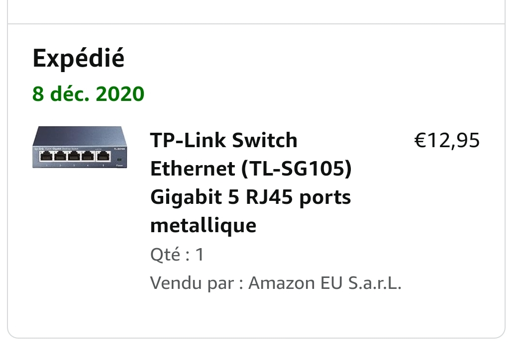

Le freebox player était branché à un cable RJ45. Dans le meuble TV, je viens de rajouter un siwtch 5 ports pour brancher Canal+ et une autre box. Tout fonctionne, sauf le player qui indique "Association avec le server Freebox en cours".
Est-ce normal ?
Vidéo Concorde Air France | www.kiva.org

bitubo
GT Turbo Addict
Posté le 27-06-2024 à 19:51:09  profilanswer
Une autre box
Tu veux dire un 2eme player ?
n°1240089

n°1240092
tails38
Posté le 27-06-2024 à 20:38:17  profilanswer
Groody a écrit :

Oui car tu n’as pas un switch igmp (de mémoire)
n°1240093
bitubo
GT Turbo Addict
Posté le 27-06-2024 à 20:59:55  profilanswer
Un Switch a 10 ou 15 balles tout bidon sur Amazon ça marche chez mon frère
C'est quel modèle celui chez tes parents ?
n°1240094

Utilisez MES smileys §
Posté le 27-06-2024 à 21:19:24  profilanswer
J'ai mis un dlink DGS-1100-05
Câble en direct (via prise murale) , ça se connecte direct.
Je remets le switch, aucun flux tv, etc
n°1240098
Ah.
Techniquement, ça sert à quoi pour le player?
J'en commande un alors...
Pour mon frère j'avais pris celui là
Au cas où
https://rehost.diberie.com/Picture/Get/r/296904
Message édité par bitubo le 27-06-2024 à 21:36:32

Groody
Posté le 27-06-2024 à 21:33:03  profilanswer
merci !
