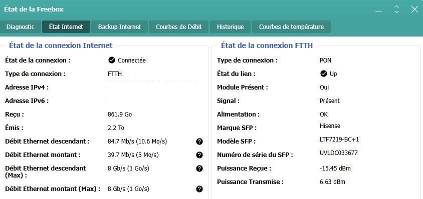

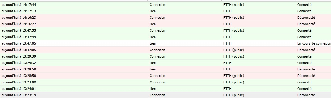

'soir !
Un tit problème que j'ai avec ma vielle Pop wifi 5, elle me fait pas mal de déco... 3min à chaque fois environ....
Exemple :
https://rehost.diberie.com/Picture/Get/r/561188
Des idées ? :??:
n°1276326
tails38

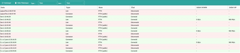

Le Profanateur a écrit :
'soir !
Exemple :
Des idées ? :??:

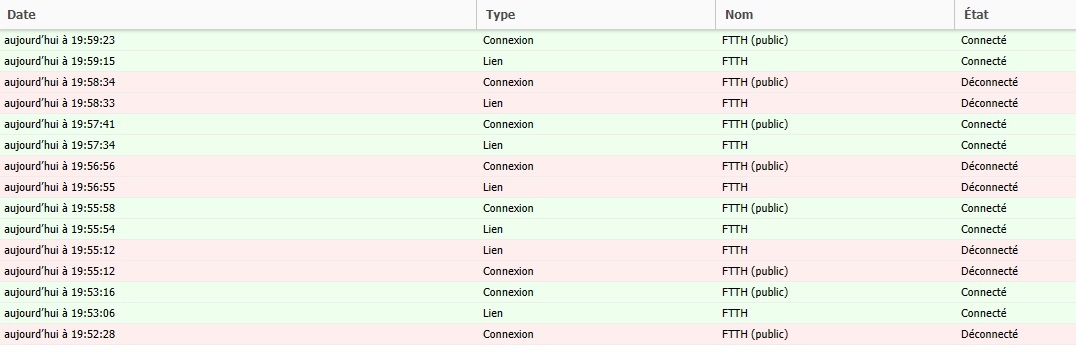

image cliquable.

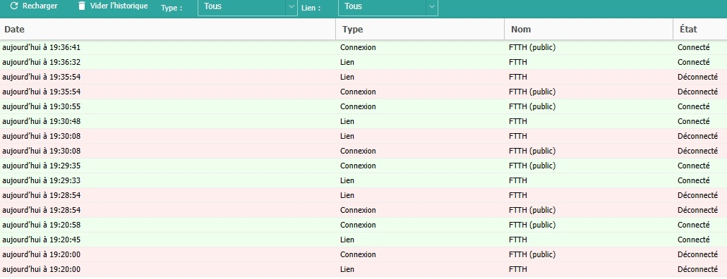

Et ça continue aujourd'hui..... Des idées de la cause ?
https://rehost.diberie.com/Picture/Get/f/561434
deux coupures de plus entre mon screen et maintenant, et j'ai pas assez d'historique pour voire celle de la journée....
J'ai créé un ticket assistance, mais sans espoir....
Edit je viens de passer les 5Go de mon tel, ca ne fait que couper.....
Edit maison individuelle.

n°1276344
Roger01
Posté le 12-10-2026 à 20:41:56  profilanswer

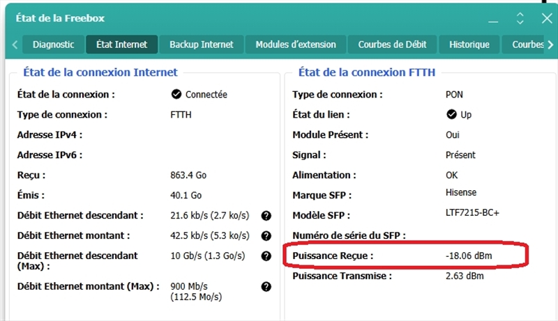

Tu peux me dire la puissance de réception de ta box?
https://rehost.diberie.com/Picture/Get/r/561439
Et accessoirement me donner ton numéro de PTO et/ou de PM par mp.
Message édité par Roger01 le 12-10-2026 à 20:43:40
Merci :jap:
J'ai -17.67 dBm
Et ça coupe toujours tout le temps...
n°1276353
xplo
Posté le 13-10-2026 à 00:39:14  profilanswer
la box qui surchauffe peut etre ou le nro qui est en travaux ? de toute facon y a que free qui pourra te repondre.
y a que chez free qu'on voit ce type de micro coupure :( (apres y a que eux qui log ca aussi :o)

n°1276357
hido45
Posté le 13-10-2026 à 09:14:37  profilanswer
Merci :jap:
J'ai -17.67 dBm
Le niveau de puissance est très bon.
Peut-être l'alim de la box qui déconne, ou bien le SFP qui est défectueux...
Difficile à dire.
Mais tu as ouvert un ticket, ils vont te recontacter non ?
Message édité par hido45 le 13-10-2026 à 09:20:19

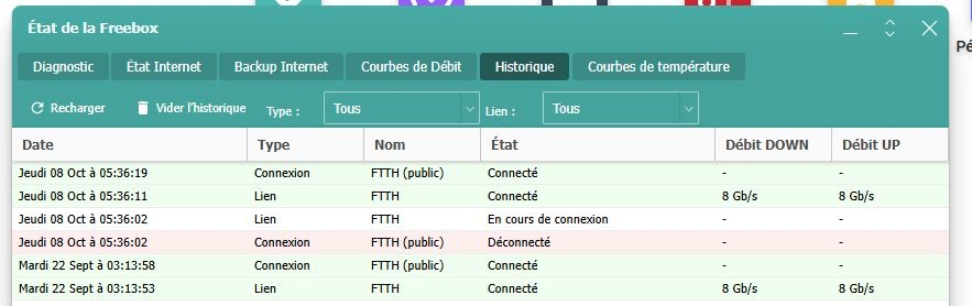

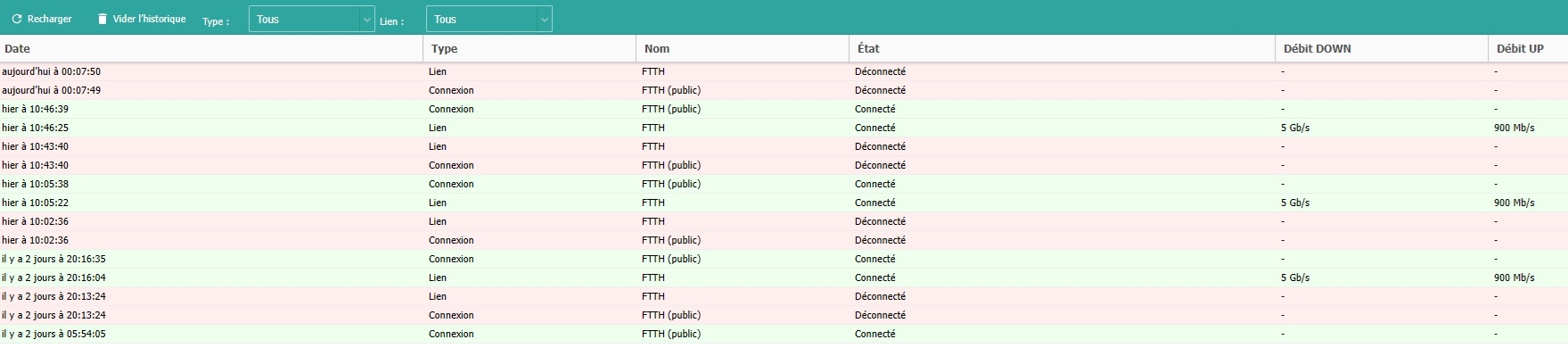

Je pense qu'elle a du prendre une update de FW il n'y a pas longtemps !
https://rehost.diberie.com/Picture/Get/f/561502
https://rehost.diberie.com/Picture/Get/f/561505
Après globalement le problème de coupure sont plus au niveau du RIP car cela impact mes voisins qui sont chez d'autres FAI

Difficile à dire.
Oui ils m'ont recontactés dans la matinée :
Un incident collectif nous est signalé sur votre secteur.
Je tiens à vous rassurer, votre matériel Freebox et votre ligne personnelle ne sont pas impactées, vous n'avez aucune action spécifique à réaliser de votre côté. Laissez bien votre Freebox branchée.
Nos équipes sont informées de la situation et travaillent actuellement au rétablissement de l'anomalie.
Je n'ai pour le moment aucune information complémentaire ni de date de rétablissement envisagée. Nous reviendrons vers vous lorsque nous aurons un retour.
De une coupure toutes les 3/5min ces dernières heures on est passé à 3/4 coupures par heure.... Y'a du mieux :o

Passéiste désincarné
Posté le 13-10-2026 à 16:24:01  profilanswer
Pas de coupure depuis 14h15.... (coupure de 50s)
Bizarre, je m'attendais à au moins une coupure longue pour travaux (refaire des branchements, changé une carte etc...), et y'en a pas eu [:gratgrat]
En tout cas le soucis semble résolu :)
cf :
https://rehost.diberie.com/Picture/Get/f/561609
Message édité par Le Profanateur le 13-10-2026 à 16:26:03
cf :
yep c etait donc cote NRO.
