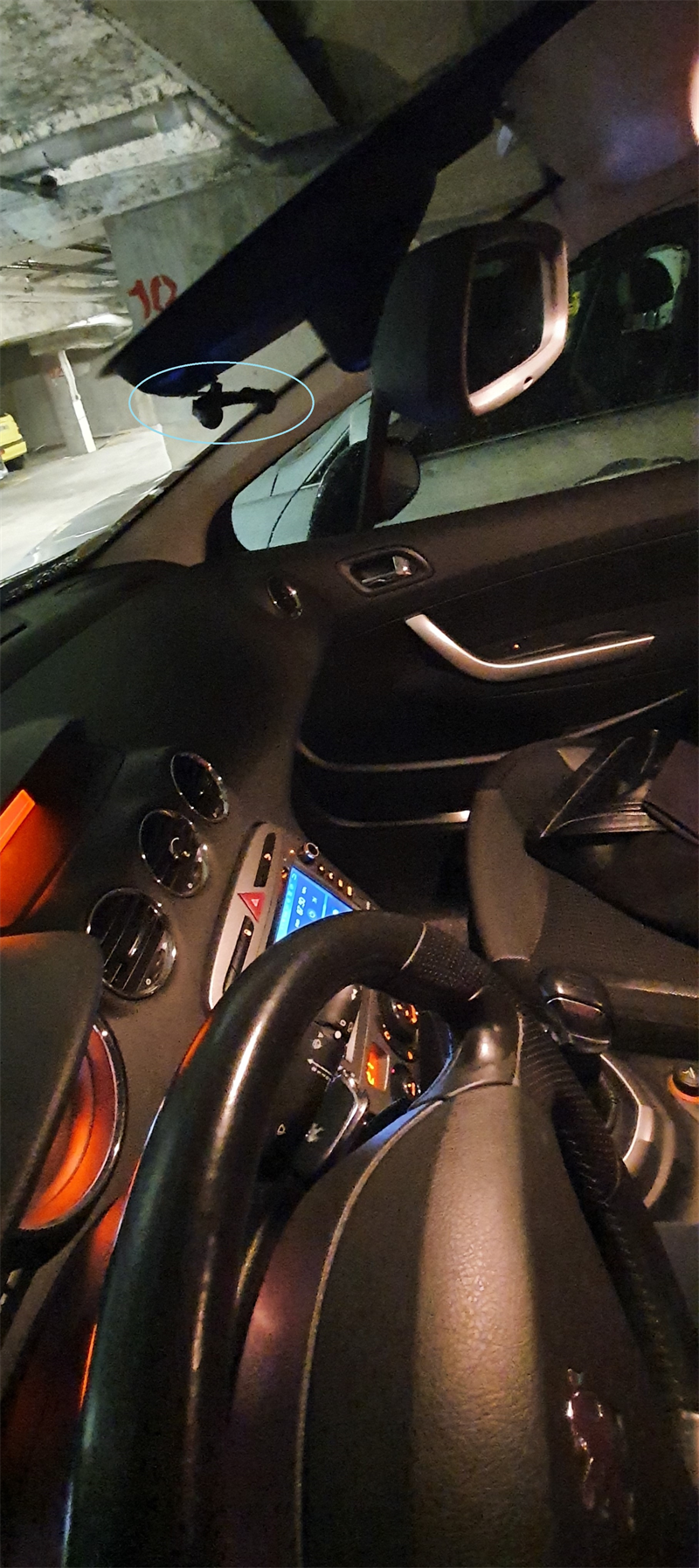

Posté le 04-05-2020 à 10:54:42  profilanswer
Alors pour ma part, le GPS, je l'ai foutu tout en haut de la baie de pare brise.
Le blindage opaque à cet endroit ne semble pas gêner la réception :
https://rehost.diberie.com/Picture/Get/r/20631
(ici c'est le récepteur du Parrot Asteroid, mais j'ai placé les suivants exactement au même endroit, avec du double face costaud, ça chauffe fort en plein soleil à cet endroit)
Pour la version USB (ici en photo), le câble était vraiment pile poil, voire un peu court pour courir tout le long du pare brise et des montants.
Par contre les versions coax fournies avec les postes chinois, rien à dire, y a du câble :jap:

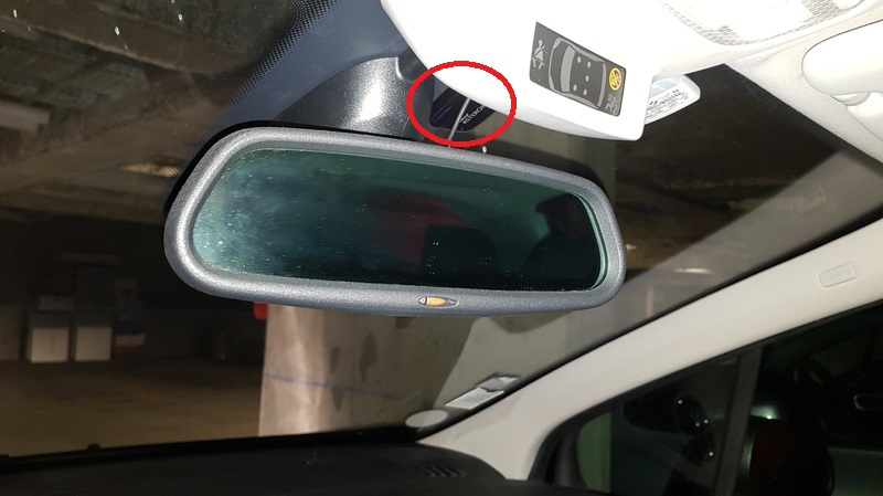

Pour le micro, ça se voit mieux sur cette 2e photo :
https://rehost.diberie.com/Picture/Get/r/20634
J'ai réutilisé le bi-microphone de mon Parrot Astéroid, car il était déjà en place et tous les correspondants à qui j'ai posé la question me disent qu'ils entendent vraiment mieux avec ça plutôt qu'avec celui intégré.
J'ai même pas essayé le petit fourni avec le PX5 parce que je l'ai pété rien qu'en essayant de l'installer... de toute façon le câble était pas assez long pour courir le long de l'habitacle.
Les 2 câbles passent le long du montant droit, puis entre les garnitures, puis entre la boite à gants et la garniture, puis dans la console centrale.
