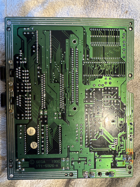

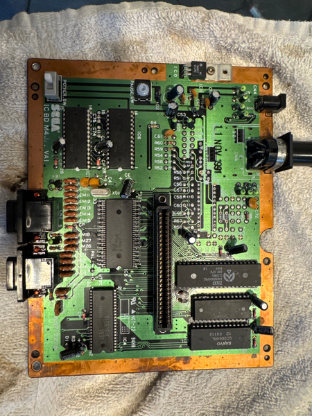

mdrlucky
Posté le 15-11-2025 à 15:36:32  profilanswer
Bonjour,
Je suis complètement dégoûté, car j’ai voulu changer les condensateurs de ma vieille console de jeux, Master System.
J’ai changé tous les condensateurs, j’ai fait un test, ça fonctionnait.
Puis j’ai changé le régulateur ICO 7805, j’ai refait quelques soudures par-ci par-là :/ et à partir de là, ça n’a plus fonctionné.  :cry:
Ce que j’ai fait jusqu’à maintenant :
- Je n’ai pas de continuité entre les condensateurs
- en tension, j’ai bien 10 V qui arrive sur mon régulateur. - La patte de gauche à la masse : 10volt
- et la patte de droite relié à la masse, j’ai 5 V.
- La patte du milieu relié à la masse, j’ai zéro.
- le signal vidéo a l’air de fonctionner l: la télé réagit mais écran noir.
Il a peut-être eu un court-circuit qu’en pensez-vous ? Et comment vérifier ?
https://img3.super-h.fr/images/2025/11/15/snapshot_168075ca9eb2a1958a00f.jpg
https://img3.super-h.fr/images/2025/11/15/snapshot_282475249e9cecc1e835b7f08.jpg
Je peux faire d’autres photo focus si besoin.
Merci pour l’aide que vous pourrez m’apporter pour remettre en fonction ma console
Edit: je ne sais pas si ça peut aider : https://www.consolesunleashed.com/t [...] -system-2/ ma carte est la 837-7275
Message édité par mdrlucky le 15-11-2025 à 15:45:35
n°478792
rat de com​bat
attention rongeur méchant!
Posté le 15-11-2025 à 15:51:52  profilanswer
Des photos plus grandes pourraient aider déjà. :o
Fais une demande sur le topic réparation, avec les images (miniatures cliquables) et en précisant bien ton matos. https://forum.hardware.fr/forum2.ph [...] w=0&nojs=0
n°478810
Natopsi
☄️Just end it already!☄️
Posté le 15-11-2025 à 20:13:35  profilanswer
froggycorp a écrit :
C'est du 77.5Khz, donc ce n'est pas le 868Mhz qui va changer grand chose. Ce que cela dit, c'est que c'est un peu trop bas donc beaucoup de parasite, je sais pas ce qui pourrais parasiter chez toi ou à proximité.
Il te faut trouver un émetteur en 77.5Khz ou le fabriquer toi meme ;)
https://www.pcbway.com/project/shar [...] itter.html
https://peterneufeld.wordpress.com/ [...] generator/
J'ai le reveil qui n'aime pas etre a 5cm du chargeur de telephone sur la table de nuit.
Et pas possible de synchro ma montre en gare sous le 25kV 50Hz :o
⚡ACH/VDS⚡HFRCoin◈1435mm⚡
n°478819
froggycorp
Posté le 15-11-2025 à 21:28:57  profilanswer
En pub, on m'a fait tombé sur ça :
https://www.adafruit.com/product/6017
Bus Pirate adafruit, quelqu'un a testé ? J'ai regardé un peu et j'avoue avoir du mal à voir l'interet du truc. Ceux qui font des démos ont déjà du matos tierce pour faire exactement la même chose.
n°478825
rat de com​bat
Posté le 15-11-2025 à 22:01:05  profilanswer
J'ai un Bus Pirate, un vieux, de mémoire 3.5 ou du genre. Ce nouveau truc j'avais regardé longtemps, mais je me souviens plus. :o En tout cas c'est pas donné... Mon bidule était <50€ et me sert parfois pour tester des trucs en I2C. Sinon oui, on peut s'en passer.
n°478871
M4vrick
Mad user
Posté le 16-11-2025 à 12:41:20  profilanswer
mdrlucky a écrit :
Bonjour,
https://img3.super-h.fr/images/2025 [...] 58a00f.jpg
https://img3.super-h.fr/images/2025 [...] 5b7f08.jpg
Il y a plusieurs brochages pour les 7805 et assimiliés, tu es certain d'avoir prit le bon modèle ?
La comme là en première approche je dirais que celui que tu as monté a la masse et le Vout inversés.
Message édité par M4vrick le 16-11-2025 à 12:41:30
--== M4vr|ck ==--
n°478881
kronoob
Posté le 16-11-2025 à 14:56:39  profilanswer
Sur Silicium il dit que la console fonctionnait après changement du régulateur mais avant changement des condensateurs.
Il dit mesurer +5 Vcc en sortie du régulateur donc on peut éliminer un court-circuit au niveau d'un condensateur.
Je trouve que les soudures au niveau de l'interrupteur ne sont pas belles mais pareils, ça ne doit pas poser de problème vu qu'il a la bonne tension en entrée et sortie du régulateur.

Tronklou
❤❤ Vrp Bambulab à mi-temps ❤❤
Posté le 16-11-2025 à 15:27:59  profilanswer
C'est une master system, le port video est fragile comme du verre, notamment sur les soudures. Regarde déjà de ce coté là, a force de le manipuler avec la cm en dehors de la coque, ce n'est pas rare qu'il lâche.

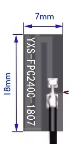

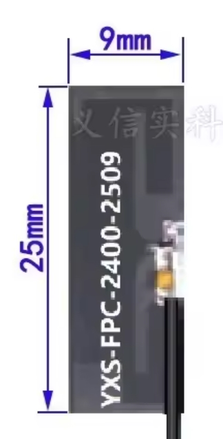

fredo3
Posté le 18-11-2025 à 09:40:50  profilanswer
Salut
Question RF, parce que vous aimez ça :o
A partir du pattern de l'antenne 2.4GHz, laquelle prendriez-vous?
https://rehost.diberie.com/Picture/Get/f/448742 https://rehost.diberie.com/Picture/Get/f/448743
n°479052
depart
Posté le 18-11-2025 à 09:57:45  profilanswer
Les 2 et tu testes la portée/qualité du signal et tu nous fais un retour :o
n°479054
froggycorp
Posté le 18-11-2025 à 10:04:12  profilanswer
+1 :D
Celle de gauche est une monopole et celle de droite une dipole a priori
Message édité par froggycorp le 18-11-2025 à 10:04:56
