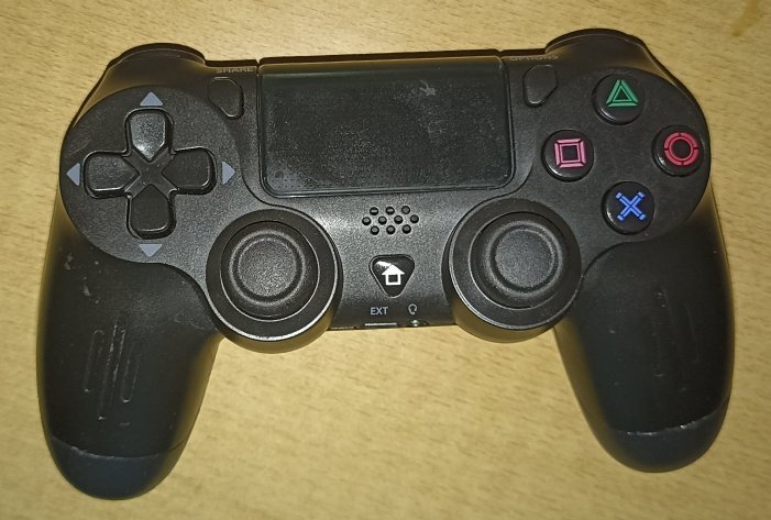

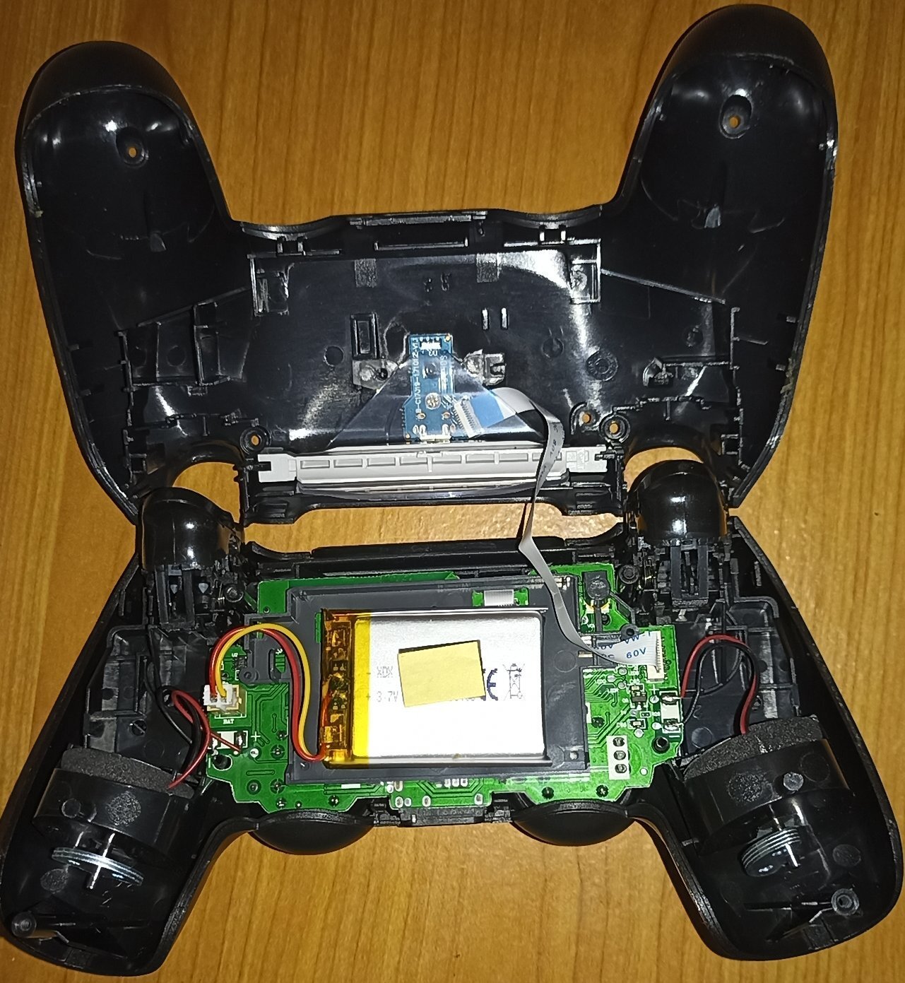

Bonsoir à tous,  :hello:
je poste ici comme un dernier recours.
J'ai acheté cette manette fortement inspiré de la PS4 (compatible d'ailleurs) de marque datafrog :
https://image.noelshack.com/fichiers/2025/18/5/1746209926-img-20250428-173fd240-1.jpg
Elle fonctionné bien durant 3 mois, j'étais très agréablement surpris de sa qualité, mais depuis 1 semaine, elle ne s'allume plus avec le bouton classique, et a un comportement étrange.
Voici 3 symptômes que j'ai noté
1 : elle s'allume toute seule, de façon aléatoire, et la grosse led clignote en blanc 15/20X et s'éteint. et 2 minutes après ça peut recommencer, comme plusieurs heures après.
2 : quand je la branche en usb pour la recharger, la led devient orange et la batterie se charge quelques minutes, puis s'éteint. Quand je débranche le câble usb, la manette s'allume avec la led blanche et se connecte a mon pc en Bluetooth, puis s'éteint quelques secondes aprés.
3 : si je débranche la batterie, et la rebranche, la manette s'allume (led blanche) se connecte au PC, puis s'éteint quelques secondes après.
j'ai testé la batterie, elle est a 4 volts pour une puissance nominale de 3,7, donc charger a plus de 90%
Bref, je suis a deux doigt de la jeter,  mais si il y a un petit espoir grâce a vous, des choses simple a tester, je dis : pourquoi pas  [:aia]
Merci par avance.
Voici a quoi ça ressemble ouverte rapidement :
https://image.noelshack.com/fichiers/2025/18/5/1746209905-img-20250502-191853-1.jpg

Posté le 03-05-2025 à 13:30:54  profilanswer
Tu peux toujours débrancher la pile et vérifier le bouton power à l'ohmmètre. Y'a peut-être une merde dedans?
Sinon faudrait à mon avis vérifier l'état de la pile / brancher sur une alim de labo et regarder le courant; qu'est-ce que tu as comme équipement?

Foxus666
Posté le 03-05-2025 à 14:23:29  profilanswer
Merci de tes conseils. J'ai juste un multimètre.
Je vais tenté de voir si tous va bien au niveau du bouton power.
