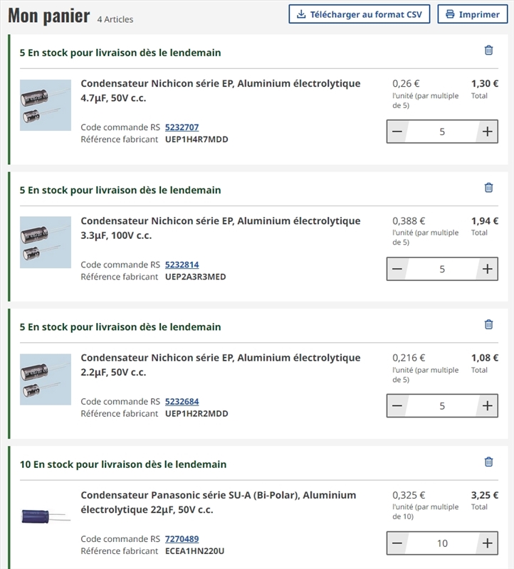

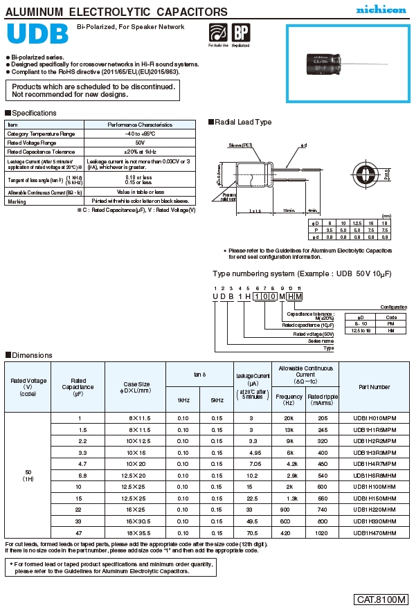

Salut,

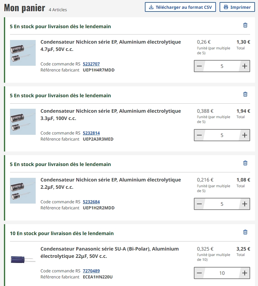

On en a parlé souvent mais je ne l'ai jamais fait : chez radiospare particulier si je commande le WE les frais de port sont gratuit ?
J'ai besoin de condo non polarisé pour réparer des filtres d'enceintes :
2x 2.2µF 50VAC
2x 3.3µF 50VAC
4x 4.7µF 50VAC
2x 22µF 50VAC
J'ai repéré les refs sur le radiospare pro, par contre je n'arrive pas à les retrouver sur le particulier.
Une aide ?
RS Stock No Quantity Cost Centre Description Manufacturer Part. No. Manufacturer name Unit Price Total Price
5232707 5  Condensateur Nichicon série EP, Aluminium électrolytique 4.7μF, 50V c.c. UEP1H4R7MDD Nichicon 0.26 1.3
5232814 5  Condensateur Nichicon série EP, Aluminium électrolytique 3.3μF, 100V c.c. UEP2A3R3MED Nichicon 0.388 1.94
5232684 5  Condensateur Nichicon série EP, Aluminium électrolytique 2.2μF, 50V c.c. UEP1H2R2MDD Nichicon 0.216 1.08
7270489 10  Condensateur Panasonic série SU-A (Bi-Polar), Aluminium électrolytique 22μF, 50V c.c. ECEA1HN220U Panasonic 0.325 3.25
https://rehost.diberie.com/Picture/Get/r/360184
n°462058

Oui c'est gratuit, faut être connecté et tu fous les n° dans le champ recherche sur le site particulier.

tu prends le code rs du site pro et tu modifies l'url du site particulier avec

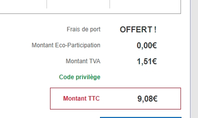

Par contre on est mercredi et les ports sont offerts ?
C'est parceque je viens de créer mon compte ?
https://rehost.diberie.com/Picture/Get/f/360192

Oui je pense que les fdp sont offerts car première commande.

Posté le 12-02-2025 à 19:55:35  profilanswer
crazytiti a écrit :
Par contre changer l'adresse sur la page du composant fonctionne  [:prab]
Salut titi,
tu peux développer la manip ?, j'ai souvent des refs qui ne ressortent pas en CC depuis le site pro. :(
Ps: pas sûr que ces condensateurs BP soient ce qu'il y ait de plus adapté pour des filtres d'enceintes, en générale on trouve plutôt des séries spécifiques pour cette application:
https://rehost.diberie.com/Picture/Get/r/360197
Ils sont physiquement plus gros & potentiellement plus endurants  :??: (à confirmer ou infirmer par les sachants du topic...)

Natopsi
☄️Just end it already!☄️
Posté le 12-02-2025 à 20:01:22  profilanswer
Les "petits" sont plutôt conçus pour servir d'intégrateur dans des circuits à amplificateur opérationnel donc travailler à faible courant. Ceux pour audio ont probablement une ESR plus faible de manière à tenir la puissance audio. La flemme de comparer les documentations.
⚡ACH/VDS⚡HFRCoin◈1435mm⚡

crazytiti
http://crazytiti.free.fr/
Posté le 12-02-2025 à 20:05:14  profilanswer
A mince j'ai déja commandé, en plus j'ai déja un peu galéré pour trouver les non polarisés.
Enfin bref j'imagine que ce sera mieux que ceux qui ont plus de 30 ans.
De toute façon j'ai prévu de mesurer la courbe de réponse du filtre.
Et puis je ne fais pas dans l'audiophile moi, j'ai juste besoin que ça fasse trembler les murs du garage sans cramer les tweeter :lol:
La manip :
un condo sur le site pro :
https://fr.rs-online.com/web/p/cond [...] um/5232707
La version particulier :
https://rs-particuliers.com/web/p/c [...] um/5232707
J’enlève le fr. et remplace online par particuliers
n°462072
Faible ESR faut passer en MLCC [:eeeinstein:1]

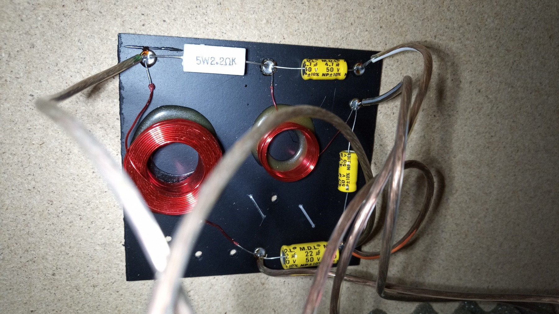

Posté le 12-02-2025 à 20:53:49  profilanswer
Le truc qui que j'ai vu tout de suite c'est que dans toutes les enceintes que j'ai démontés les condo sont axiaux et ceux là sont radiaux.
Voila les filtres que je vais réparer (j'ai 2 paires d'enceintes légèrement différentes)
https://rehost.diberie.com/Picture/Get/r/360210

manisque
Posté le 13-02-2025 à 17:14:28  profilanswer
L'effet piezoélectrique et le derating en tension des capas MLCC sont rapidement un souci pour utiliser des capas MLCC standard pour des applications analogiques basse-fréquence ou faible-bruit.
On peut effectivement décider de s'en cogner vu que c'est peu audible, mais c'est compliqué parce que ça se mesure facilement et que l'idiophilie arrive à déceler des trucs impossibles à mesurer :o.
On a tendance à mettre des capas céramique simple-couche (les trucs traversants cheap des années 80~90 :o) quand les tolérances ne sont pas trop importantes (intégrateurs, couplage inter-étages à faible courant), et des capas film quand on aligne le pognon :o.
Les capas chimiques non-polarisées sont utilisées dès qu'on ne trouve plus des capas film avec un volume et un prix raisonnables, généralement pour des filtres passifs, ou des capas de couplage en sortie d'ampli.

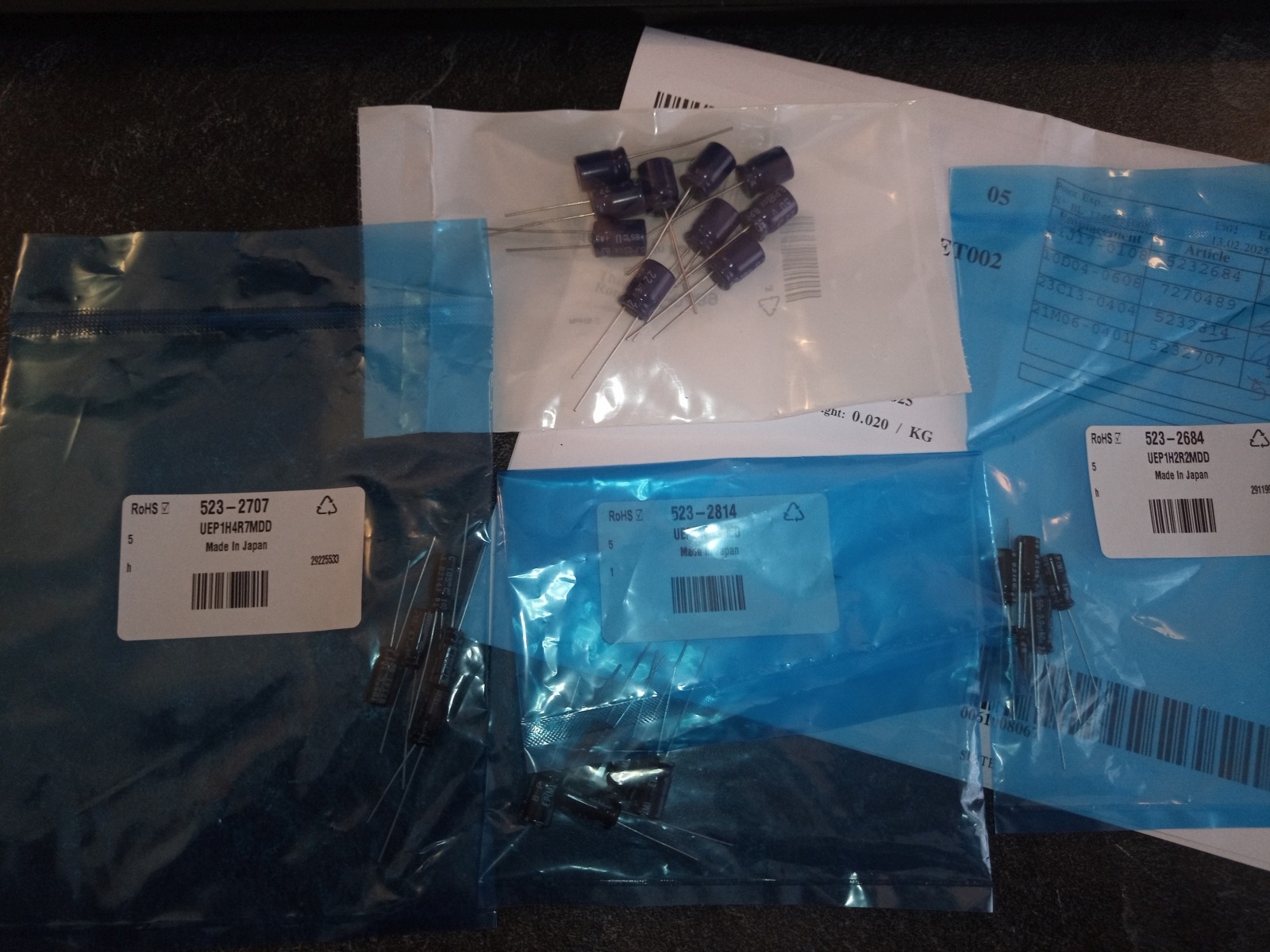

Posté le 14-02-2025 à 12:29:46  profilanswer
Les condos sont arrivés.
Dans un carton immense par rapport à leur taille :lol:
j'avais pas fait gaffe mais c'est des condos japonais, sauf les 22 qui sont de Malaisie.
https://rehost.diberie.com/Picture/Get/t/360549
https://rehost.diberie.com/Picture/Get/t/360551
Message édité par crazytiti le 14-02-2025 à 12:31:31

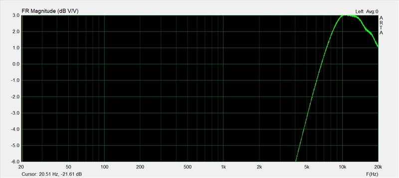

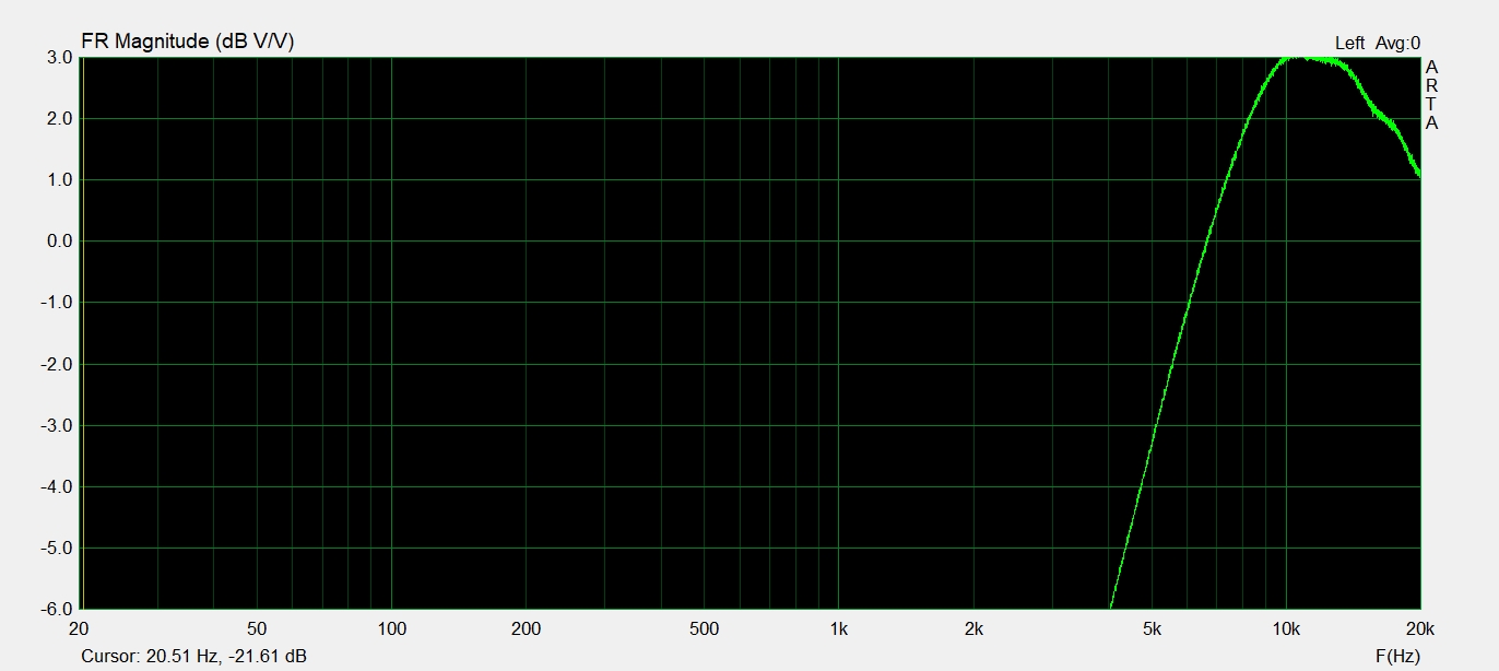

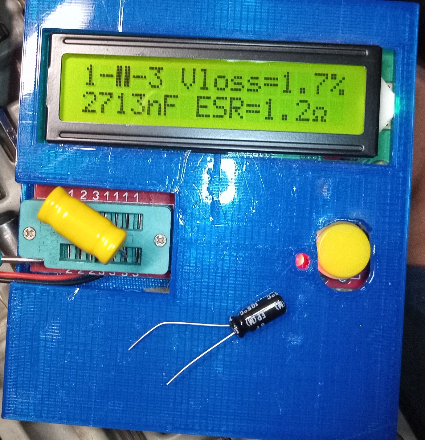

Posté le 14-02-2025 à 21:28:19  profilanswer

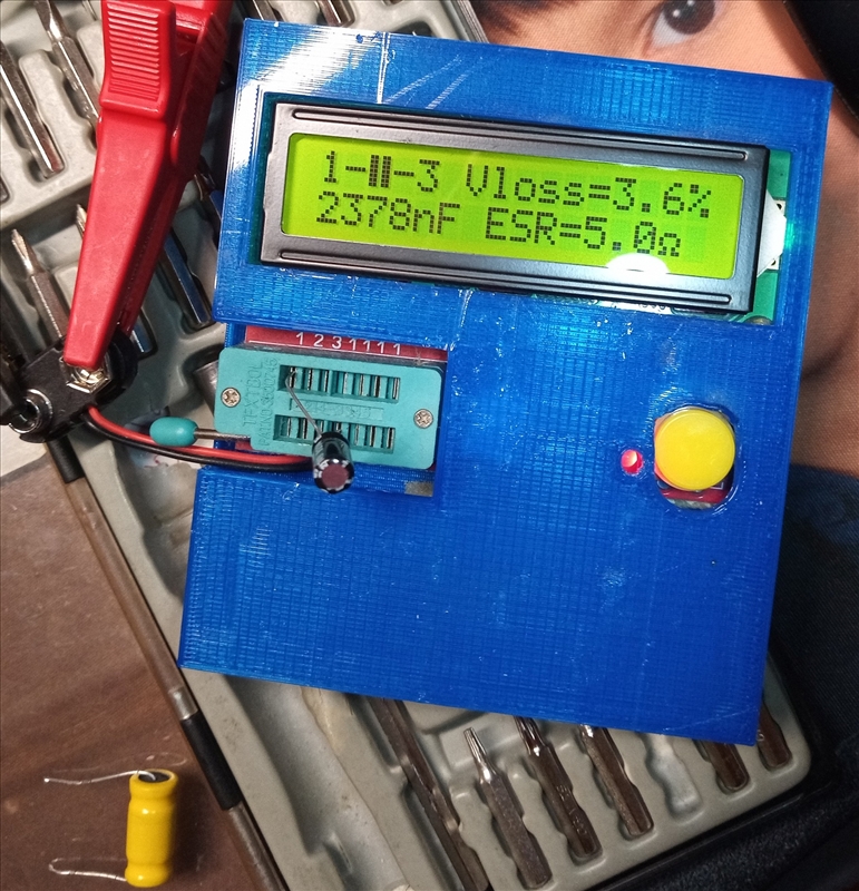

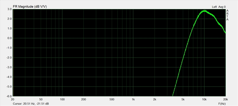

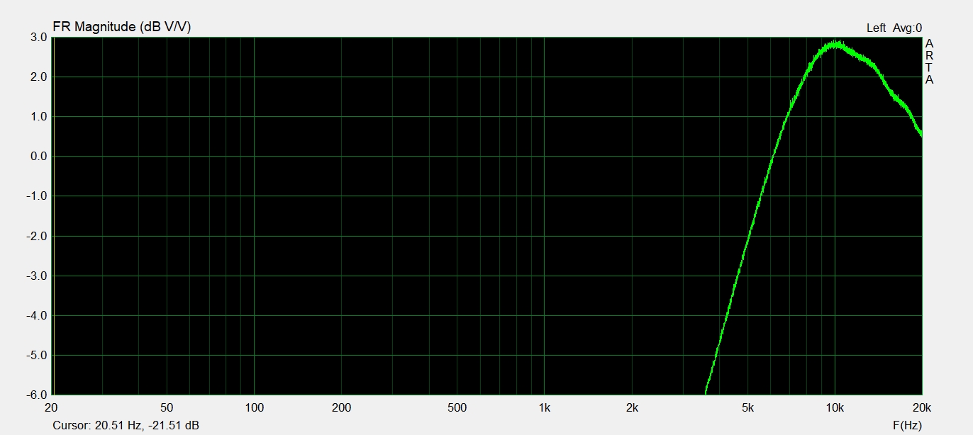

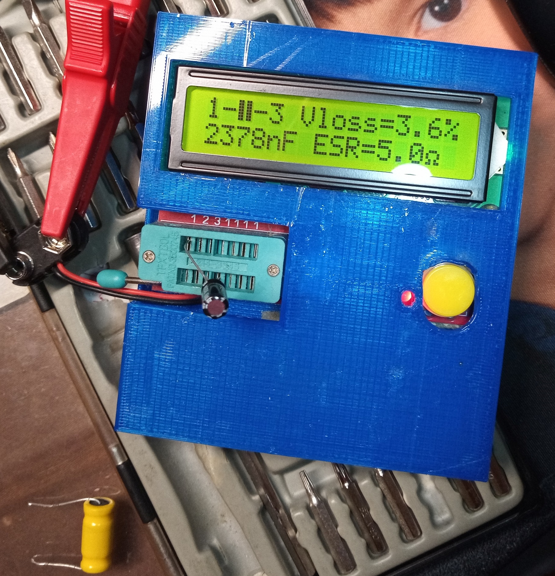

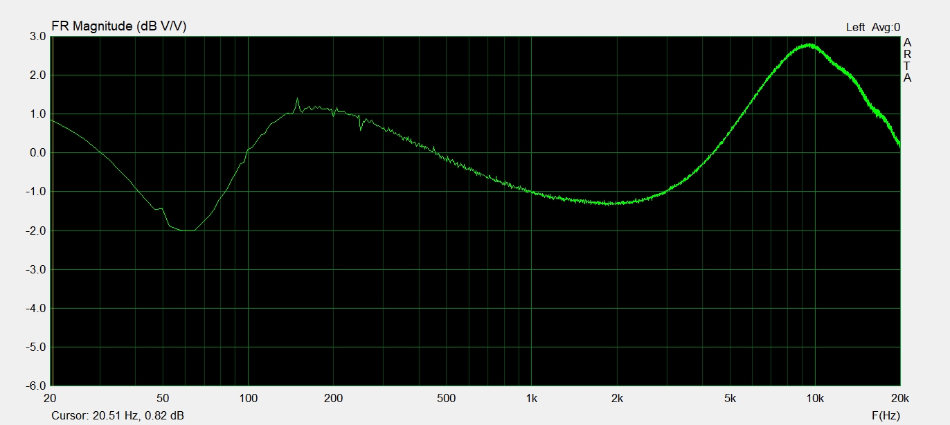

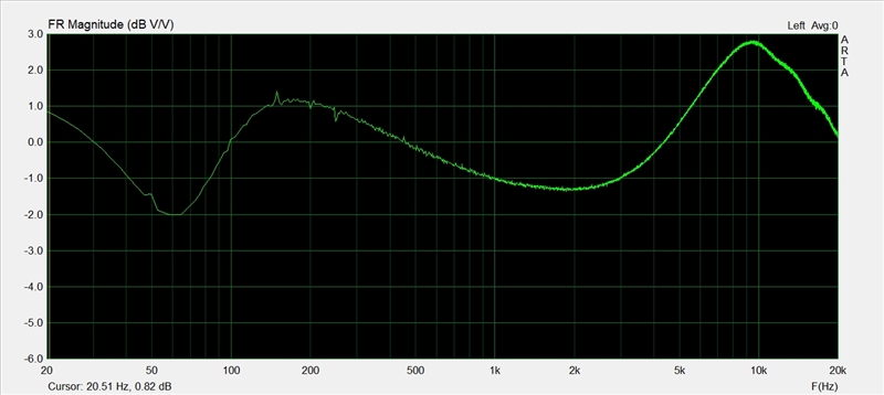

Bon vous allez rigoler :
J'ai démonté une enceinte, mesuré la réponse en fréquence aux bornes des 3 HPs, déssoudé un condo, mesuré le condo, mesuré celui de remplacement... et j'ai remis le condo original, j'ai remonté l'enceinte.
Et pareil pour l'autre paire qui date grosso-modo de la même époque.
Bref les gros condos jaunes n'ont pas vieillis, ils ont une perte et une résistance bien inférieur aux neuf (qui sont 3 fois plus petits) et leur capacité est dans la marge haute de leur tolérance (10%)
Donc j'ai des condos bipolaires pour bricoler.
Mais comme dirait Murphy, si j'avais mesuré avant de tout démonter et de commander, je suis sur que je serais encore en train de tous les dessouder pour les échanger !
https://rehost.diberie.com/Picture/Get/r/360699
https://rehost.diberie.com/Picture/Get/r/360698
https://rehost.diberie.com/Picture/Get/r/360695
https://rehost.diberie.com/Picture/Get/r/360696
https://rehost.diberie.com/Picture/Get/r/360697
Message édité par crazytiti le 14-02-2025 à 21:30:09
