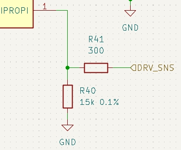

Dites j'ai un driver de moteur de type DRV8231A avec miroir de courant proportionnel à la conso du moteur. Or je me sers de la tension de sortie justement pour déterminer si le moteur est à l'arrêt ou pas.
Sauf que la tension fluctue énormément et ca me cause des soucis niveau software (mais gérable).
Mais autant améliorer le truc sur la version finale du PCB.
https://rehost.diberie.com/Picture/Get/f/357287
2 Questions :o
Q1: Est-ce qu'un condensateur de disons 0.1uF en parallèle de R40, stabiliserait un peu la mesure sans pour autant causer trop de délai?
Q2: La résistance de 300Ohm est-elle nécessaire ou une liaison directe avec l'ADC est ok?
Merci beaucoup :jap:
Message édité par fredo3 le 02-02-2025 à 12:30:03

crazytiti
http://crazytiti.free.fr/
Posté le 02-02-2025 à 11:31:37  profilanswer
Je pense qu'un filtre passe bas avec une R et un C devrais suffire.
Il faudrait un graphe du signal ou a minima que tu donne des indication temporelle pour déterminer la fréquence du filtre (la constante de temps du circuit RC)

Tronklou
❤❤ Vrp Bambulab à mi-temps ❤❤
Posté le 02-02-2025 à 11:45:44  profilanswer
La résistance est nécessaire oui, un condo de 0.1uf devrais être bon aussi.

Posté le 02-02-2025 à 12:31:31  profilanswer
Malheureusement je n'ai pas d'oscillo.
n°461258
manisque
Posté le 02-02-2025 à 12:43:04  profilanswer
Ça se détermine théoriquement :jap:.
Le courant va avoir une enveloppe triangulaire à la fréquence de hachage.
Il y aura aussi un bruit à chaque commutation du collecteur/balais ou de l'onduleur, à une fréquence qui dépend de la vitesse du moteur multipliée par son nombre de paire de pôles.
Habituellement, la conception se fait avec des modèles théoriques, et ce sont la mise-au-point et la validation qui nécessitent des appareils de mesure.
n°461286
fredo3
Posté le 02-02-2025 à 20:24:55  profilanswer
C'est trop me demander  [:tinostar]
J'ai aucune spec du moteur. Il doit tourner à 4-10k rpm, la fourchette est large :D.
Du coup je ne sais pas trop quoi prendre comme résistance.
https://www.digikey.lu/en/resources [...] ass-filter
Message édité par fredo3 le 02-02-2025 à 20:26:52

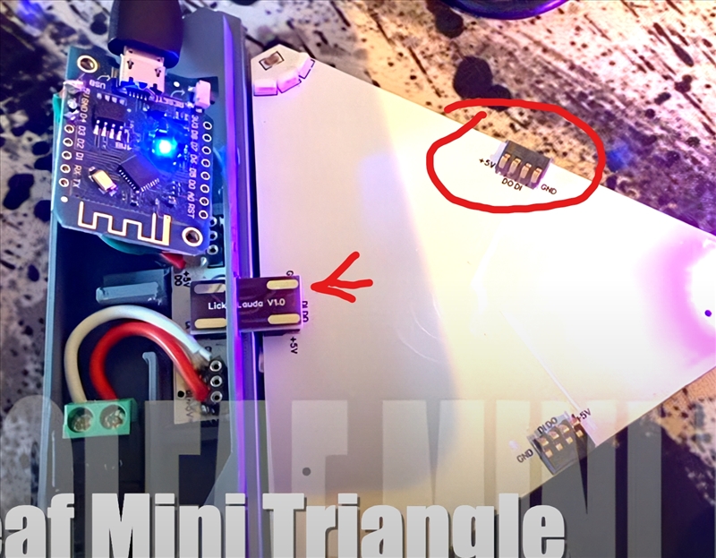

Hello à tous!
Après avoir pollué le topic réparation (ce topic blabla n'est pas dans une catégorie, j'avais pas vu  :pt1cable: ), je cherche une référence pour ce genre de connecteur "pcb edge":
https://rehost.diberie.com/Picture/Get/r/358781
l'idée c'est de faire aussi le linker (celui de la flèche sur la photo) pour alimenter l'éclairage de box pour mes figurine comme des nanoleaf, un truc plug&light  :love:
[img]https://rehost.diberie.com/Picture/Get/r/358782[/img]
Biensur pas de référence du composant sur la vidéo  :pt1cable:
Merci d'avance  :jap:

Posté le 08-02-2025 à 11:33:12  profilanswer
C'est des connecteurs "spring"" utilisés pour des batteries en général.
https://www.aliexpress.com/item/1005004938713017.html

Eh bien c'est du rapide, merci :love:
Plus qu'à trouver le datasheet et le footprint 3d model dans kicad  :love:
