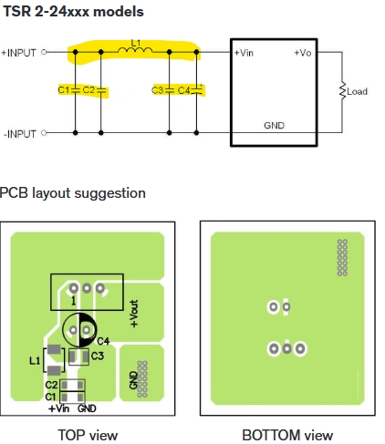

Par contre j'aurais une autre question EMC :o
Je vais devoir utiliser 2 modules de régulation de tension.
Des Traco Power TSR-2.
https://www.tracopower.com/sites/de [...] 1735693201
Un pour le 24V->12V et l'autre pour du 24V->5V.
Comme j'aime faire les choses proprement, je vais leur rajouter un filtre en entrée comme expliqué dans l'application note du fabricant:
https://rehost.diberie.com/Picture/Get/f/338894
Question :o
Dans l'idéal, il faut un filtre pour chaque module ou un seul suffit?
Message édité par fredo3 le 01-01-2025 à 14:20:33

TotalRecal​l
Posté le 04-01-2025 à 16:11:57  profilanswer

Posté le 04-01-2025 à 16:13:40  profilanswer
Question :o
Franchement, au pif là comme ça je dirais que ça dépend plus de la qualité de ta tension d'entrée et de la longueur de tes fils que des modules eux même.
Si tout ce petit monde est proche et que t'as pas prévu de les torturer (fortes transitoires, parasites à gogo...) à mon avis un seul filtre suffit. Après, si t'es pas limité en espace et en coût, deux ça peut pas non plus faire de mal.
Message édité par TotalRecall le 04-01-2025 à 16:14:26

Si je comprend bien ces filtres c'est pour éviter que le DC/DC renvoye des cochonneries sur l'alim en entrée? Dans ce cas si on met deux DC/DC en parallèle derrière un seul filtre y'a-t-il pas un risque de se retrouver - selon la qualité du DC/DC - avec les cochonneries d'un module sur la sortie de l'autre? :??:
n°458616
Tronklou

fredo3
Posté le 05-01-2025 à 13:28:52  profilanswer
Même questionnement ici :jap:
Mais bon tant pis, j'ai de la place, j'ai mis 2 filtres finalement. Je ne suis plus à 2€ près [:tinostar]
Néanmoins par curiosité j'aurais bien savoir aussi.
Message édité par fredo3 le 05-01-2025 à 13:29:17
