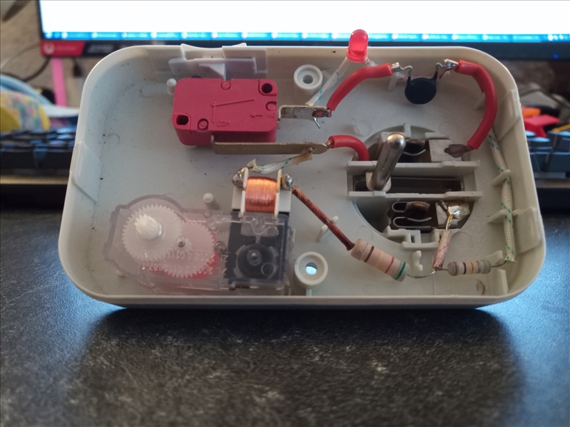

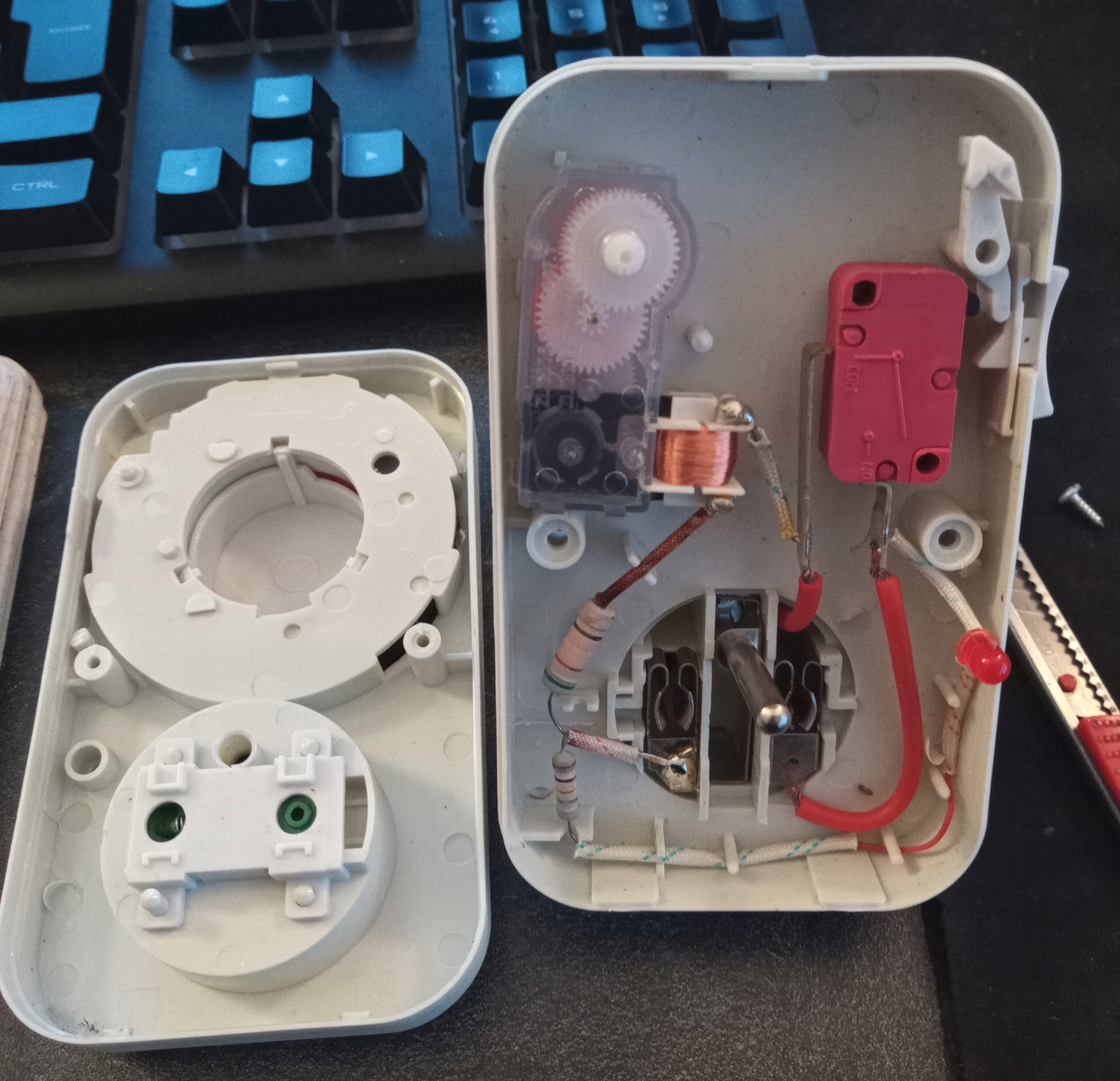

J'aurais besoin d'un conseil schnubber/anti arc.
Depuis que j'ai mis une alim à découpage de laptop (18V 60w) sur les néons de mon aquarium le programateur mécanique faisait des bruit bizarre à l'allumage/extinction.
Donc ça n'a pas loupé l’interrupteur s'est soudé et il a fallut que je le secoue.
Je voudrais mettre un RC pour limiter les arc, je mets quoi, combien ?
Il faudrait que ça rentre dans le boitier, je pense que c'est jouable.

Le snubber ne servira à rien, c'est l'arc à la fermeture qui soude le contact.

TotalRecal​l
Posté le 09-12-2024 à 11:42:16  profilanswer
Une ntc en série ?
Un filtre lc ?
Topic .Net - C# @ Prog

crepator4
Deus ex machina
Posté le 09-12-2024 à 11:45:36  profilanswer
à une époque on mettait un condensateur
'dit :je pensais pas que les ampoules LED pouvait foutre autant de bordel ...

TotalRecal​l
Posté le 09-12-2024 à 11:52:53  profilanswer
Condo en parallèle de l'interrupteur tu veux dire où en tant que filtre secteur ?
En parallèle ça laisse potentiellement passer un courant de fuite.

crepator4
Deus ex machina
Posté le 09-12-2024 à 11:57:26  profilanswer
oui en // sur inter (de mémoire ) de l"époque des amppoules incandescence ça se voyait moins ^^

n°456340
crazytiti
http://crazytiti.free.fr/
Posté le 09-12-2024 à 12:06:49  profilanswer
Va pour le condo en // mais quelle valeur ?
J'ai pleins de vielles alim à découpages pour pieces dans mon tiroir, je doit aussi pouvoir trouver une NTC.

n°456343
crepator4
Deus ex machina
Posté le 09-12-2024 à 12:14:22  profilanswer
j'etais tombé sur un page de calcul a faire peur ...
mais je crois que y'a une rubrique dans "the art of electronique"
apres comme dit dans un forum se mefier niveau assurance deja que l'engin semble etre en chinoisium ...
https://www.eevblog.com/forum/proje [...] -switches/
ici il parle de :
Pour des raisons de sécurité, un 0,010uF type X2 est recommandé.
(c'est + orienté audio comme forum) https://www.diyaudio.com/community/ [...] ch.362225/

n°456344
zeql_
Posté le 09-12-2024 à 12:19:59  profilanswer
Je vais faire mon chieur, mais à un moment à force de bricoler des trucs sur le 220V ca va cramer.
On peut pas mettre n'importe quoi comme capa sur le 220V.

Bersac
Posté le 09-12-2024 à 12:56:34  profilanswer
Pour protéger la commutation, la solution est un snubber RC en parallèle de l'inter.
Cyrob propose une méthode graphique qui fonctionne bien d'après son expérience.
Oui, il y aura un courant de fuite.

crazytiti
Posté le 09-12-2024 à 12:57:23  profilanswer
Vous êtes grognons les gars.
Dans le titre du topic ya quand même écrit domotique et DIY.
Il me semble qu'il y a ici des experts parfaitement capable de dimensionner un RC pour éviter des arcs dans un interrupteurs.

crazytiti
Posté le 09-12-2024 à 13:04:55  profilanswer
Après divers lectures le problème serait plutôt du au courant d'appel qu'à une éventuelle surtension.
Donc je vais aller fouiller mes NTC.
Pour info le programmateur est donné pour 3500W, l’interrupteur dedans est noté 16A
Message édité par crazytiti le 09-12-2024 à 14:10:52

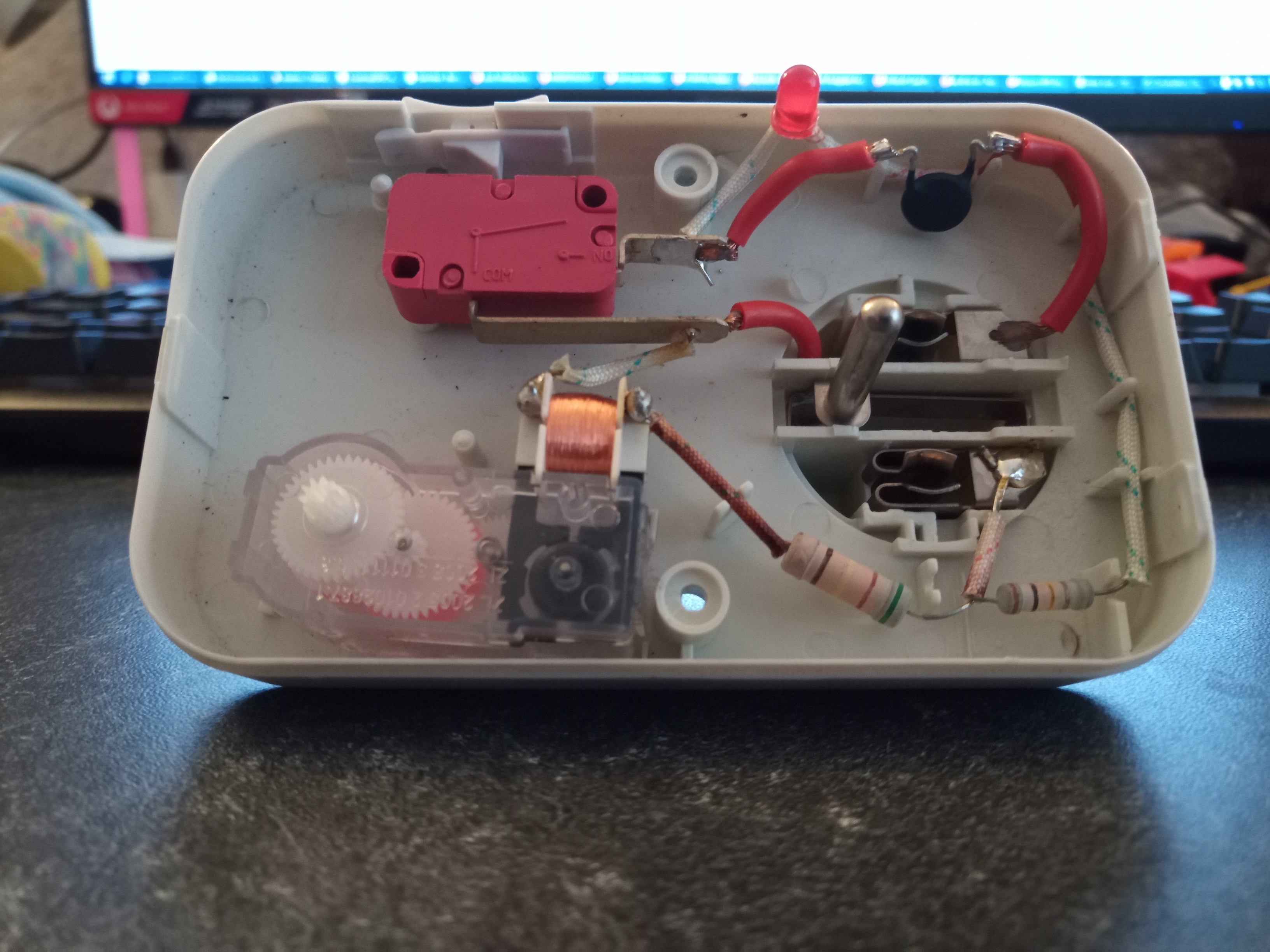

crazytiti
Posté le 09-12-2024 à 14:10:27  profilanswer
Voila j'ai intégré une NTC 5D-9
5 ohm à froid.
3A maxi
Et j'ai rebadgé le programmateur 3500W en 500W.
Je verrais si ça suffit.
Pour info la NTC viens d'une alim de PC 500W donc plutôt le truc exprès fait pour.
https://rehost.diberie.com/Picture/Get/r/334080
Message édité par crazytiti le 09-12-2024 à 14:11:35
Jusqu'au jour ou quelqu'un branche un truc plus puissant et que ça crame... Si la connectique permet 16A faut que l'intérieur de l'appareil soit adapté ou alors rajouter un fusible au moins...

Posté le 09-12-2024 à 19:52:07  profilanswer
Les soudures de la CTN fondront et ça protégera le circuit  [:stephan_lapaix]

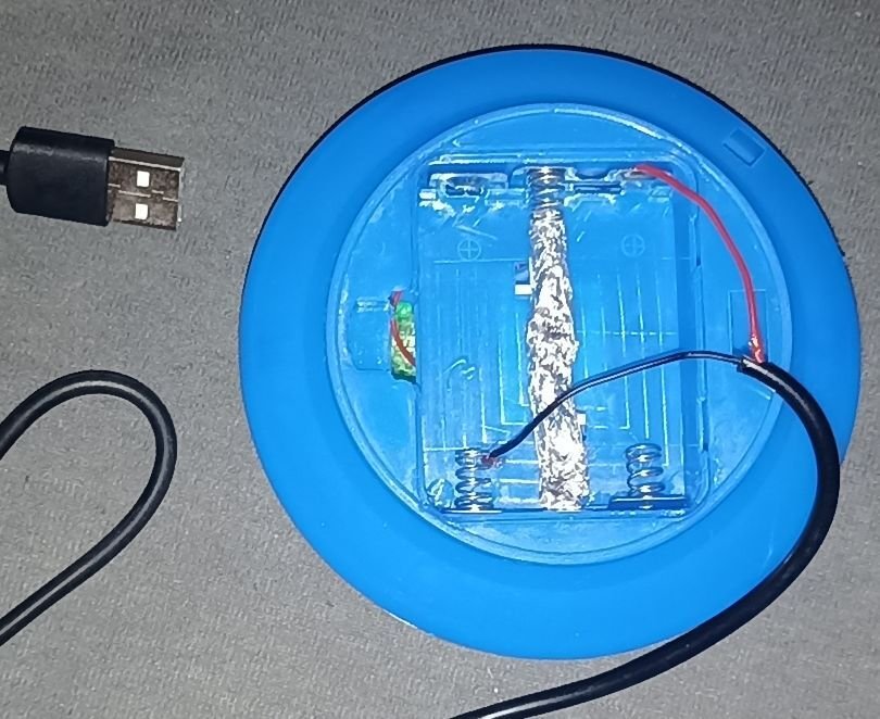

j'ai une lampe "fibre optique" entré de gamme, 3 leds classique Rouge, bleu et verte s'allume et la lumiere est diffusé au travers des fibres optique plastic, ça fait un bel effet.
c'est alimenté par 3 piles 1,5v format AA (les grosses).
je voulais bricoler un cable usb pour alimenter directement la lampe avec un chargeur de téléphone. c'est jouable ?
ça donne 4,5v les 3 piles AA, sur un chargeur 5v pour 1 Ampère (ça tirera ce dont ça a besoin) ça me parait ok.
Message édité par Foxus666 le 14-12-2024 à 20:47:10

Ca dépend ce qu'il y a derierre a alimenter comme d'hab :D
Si c'est juste les leds en directe devrais pas y avoir de soucis.

3 leds classique, et y a un petit circuit et plusieurs mode, qui les allumes l'une après l'autre, ou couleurs fixe.
Bon je risque rien a tester  [:aia]
Juste la galère a dénuder un cable usb pour savoir ou est le + le -, etc

Au pire balance une petite diode en entrée, ca fera une protection  supplémentaire en plus de se rapprocher du voltage d'origine ( genre une 1N4007 ou une 1N5822 )
Un proche m'avait posé la même question au sujet d'une guirlande à leds Ikea. Oui, tu peux y aller, lui avais-je répondu. Les leds ont commencé à cramer les unes après les autres une minute après.
Comme dit par Tronklou, cela dépend du design du circuit. Mettre une diode est effectivement une alternative économique de sécurité, même s'il vaudrait mieux utiliser une alim 4,5V. Chez les chinois, il y en a à bas coût.
Comment dire? :o
Autant que la guirlande à base de piles AA c'est plus ou moins(!) sans risque et ça passe de chez Ali, autant l'alim branchée sur le secteur... Non.

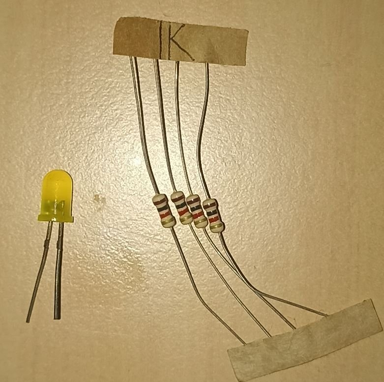

Au passage j'ai aussi cette led et ces résistances :
https://image.noelshack.com/fichiers/2024/50/7/1734303462-led.jpg
Sachant que j'ai mesuré le voltage à 5,2 volts sur les extrémités dénudées du câble usb :jap:

Euh...
Tu as des bases en elec ?
Parceque le bout d'alu là, il est en trop et les fils noir et rouges ne sont pas au bon endroit.
Il va faire court circuit entre le + et le - du 5V USB
Comme dit bersac il y a une petite chance de cramer les LED (surtout que 5.2 ça commence à être fort pour un équivalent de 3 piles)
Tes résistances font 1Kohm chacune, si tu n'as rien d'autre tu prend les 4 tu les tortilles toutes ensemble en parallèle et ça te fera une résistance de 250 ohms.
Résistance que tu mettra en série avec le 5V USB avant d'alimenter ton boitier avec.
Et si tu ne comprends rien à ce que je raconte, abstient toi, je décline toute responsabilité.
