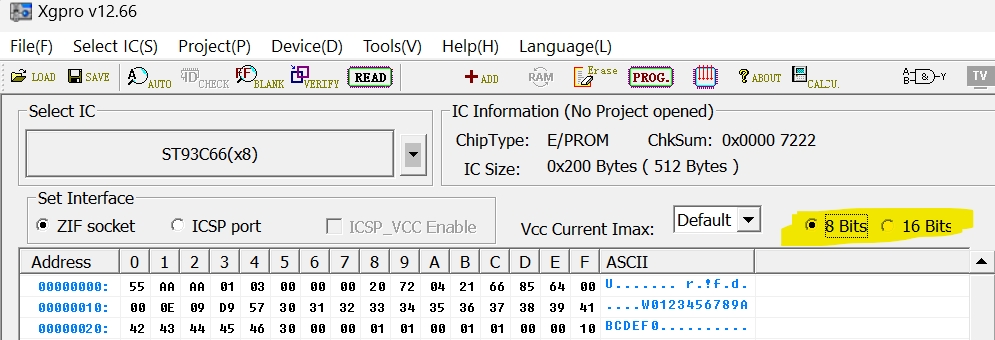

J'ai une question triviale, ne rigolez pas !
J'ai acheté un programmateur d'eeprom pour lire notamment la ST93C66 du calculateur d'une voiture. J'en avais jamais utilisé de ma vie ou peut-être à l'école mais j'ai oublié.
D'après le datasheet et un test de continuité, elle est câblée en 16 bits. J'ai malgré tout réalisé une lecture en 8 bits et une en 16 bits. Voici l'interface du programmateur XGecu Pro T48 :
https://rehost.diberie.com/Picture/Get/f/279237

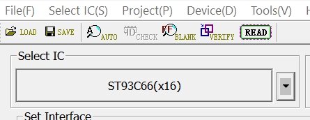

A mon grand étonnement, je compare les deux fichiers avec le soft HxD et ils sont identiques. Moi, pas comprendre :).
A quoi fait référence l'option 8 ou 16 bits : l'adressage, les données, les deux ? Est-ce normal qu'ils soient identiques ?
Merci de vos lumières.

C'est pour l'affichage uniquement non? Après reste la question du "byte order" si on le met en mode 8 bits.
EDIT: Par contre je vois x8 aussi là où on choisit la puce, tu as x16 aussi comme choix si tu cliques?

C'est une puce qui peut bosser en 8 ou 16 bits selon le besoin en face en la configurant via une broche. Ici c'est rassurant que tu lise la même chose dans les deux modes.

Merci pour vos réponses.
En clair, j'aurais dû sélectionner ceci :
https://rehost.diberie.com/Picture/Get/f/279240
et faire une lecture en 16 bits, c'est bien ça ? Je n'ai plus qu'à la redessouder :D
Mais alors, pourquoi ces options 8 et 16 bits surlignées dans le menu ?
n°441522
rat de com​bat
attention rongeur méchant!
Posté le 27-05-2024 à 16:11:14  profilanswer
Que tu lises 2x8 ou 1x16 bits, tant que l'ordre des octets le cas échéant est correct ça ne change rien. :o
Les options surlignées c'est pour l'affichage je suppose, mais leur soft... (J'ai un TL866II)
Message édité par rat de combat le 27-05-2024 à 16:12:00
n°441523
Bersac
Posté le 27-05-2024 à 16:15:19  profilanswer
Ok, ok, je comprends, c'est arrivé au cerveau :lol:

Ca y est, dessoudé, ressoudé avec deux capas de découplage toutes petites envolées (0201 ?) que j'ai pu remettre, j'espère au bon endroit.
Effectivement, après comparaison, les fichiers 8 et 16 bits sont différents :D
