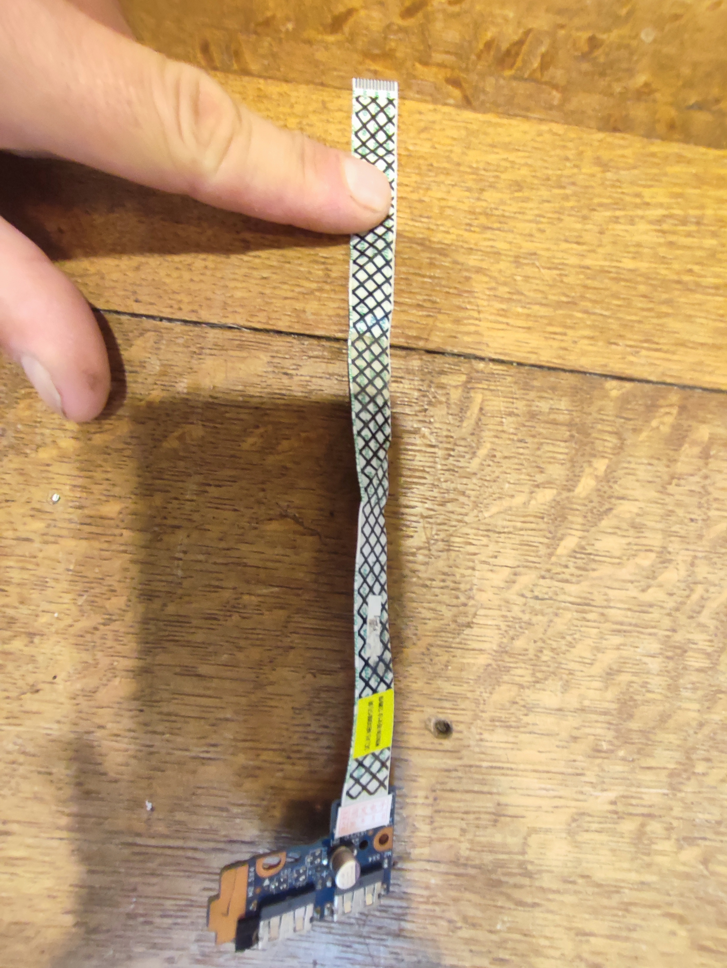

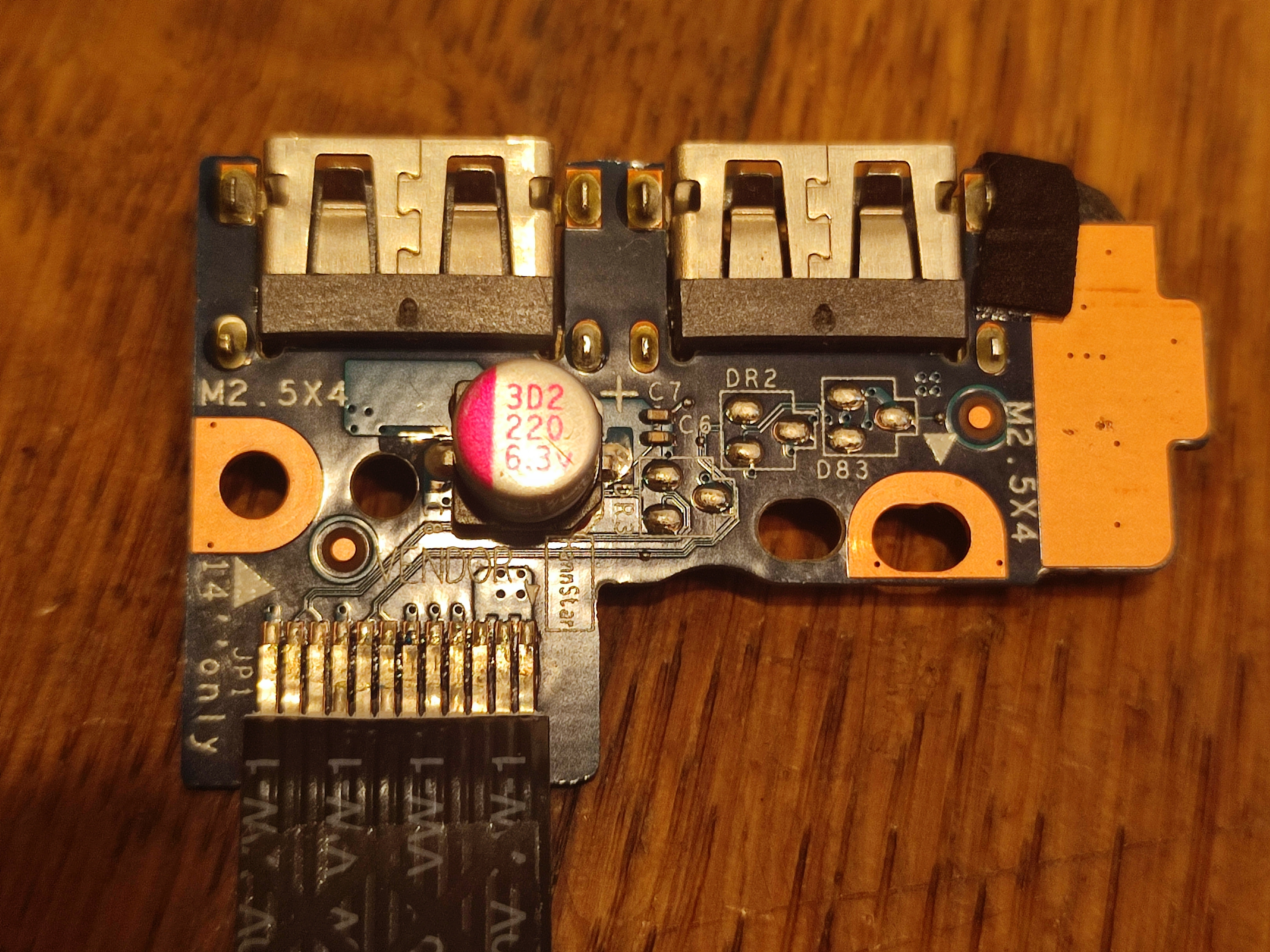

Hello!
Je suis pas mauvais en soudure mais j'ai jamais fait de cms ou truc tout petit
Là j'ai une nappe HS sur un connecteur d'ordi
J'ai racheté un connecteur complet sur AE mais la nappe est 2cm trop courte
Je trouve pas le connecteur de bonne taille je vais donc devoir souder une nouvelle nappe
Mais c'est tout petit...
Faut quel matos pour dessouder cette nappe et en mettre une nouvelle? Voir souder 12 fils... J'ai un fer assez fin mais je vais tout saloper j'en suis sur
https://rehost.diberie.com/Picture/Get/r/280875
Le remplaçant, 2cm trop court..https://rehost.diberie.com/Picture/Get/r/280876

kronoob
Posté le 03-06-2024 à 11:17:09  profilanswer
Pour dessouder, tu peux utiliser la technique du fil de cuivre de forte section mais ça va nécessiter d'avoir une bonne station avec la puissance nécessaire pour garder tout ça suffisamment chaud.
Sinon, tu coupes proprement la nappe et tu dessoudes chaque broche séparément.
Pour souder la nappe de remplacement, tu peux souder comme d'hab et utiliser de la tresse pour retirer l'excédent d'alliage.
Achat - Ventes/Feedback

nasdak
Posté le 03-06-2024 à 13:46:56  profilanswer
La tresse.s'utilise comment ? Ça va pas virer toute la soudure?

kronoob
Posté le 03-06-2024 à 14:01:45  profilanswer
Ben tu mouilles la panne de ton fer, tu poses la tresse sur l'excédent d'alliage et tu appliques la panne dessus.
https://youtu.be/OaBRak0HnQs?t=11
Normalement non. Avec la tension de surface, il reste toujours de l'alliage entre la broche et la pastille.

nasdak
Posté le 03-06-2024 à 14:43:42  profilanswer
Bon ben j'ai niqué les pistes du connecteur côté carte mère de l'ordi en essayant de le dessouder (il etait naze a force de mettre/enlever la nappe)
C'est mort :(

rat de com​bat
attention rongeur méchant!
Posté le 03-06-2024 à 16:45:46  profilanswer
Fallait demander ici d'abord... Les connecteurs se désoudent à l'air chaud et encore, sur une CM == gros PCB avec beaucoup de couches et des plans de masse c'est pas simple.
Après quelqu'un de doué pourra peut-être encore réparer, si tu veux poste une photo.

Posté le 03-06-2024 à 17:49:43  profilanswer
Pas forcément à l'air chaud. Ca se fait aussi au fer mais il faut du doigté.
Là, je ne comprends pas trop. Il a posé une question à propos d'une nappe en postant une photo d'un truc "facilement" faisable au fer et ensuite il parle d'un connecteur... :pt1cable:
