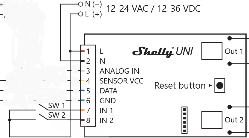

Je suis une bille en électronique, j'aurais souhaité avoir une petite confirmation.
J'ai acheté des sondes de niveau pour un puits qui se comportent comme des électrodes. L'ensemble était raccordé d'une part sur la phase pour l'électrode positive (pin 1), et sur in1/in2 pour les nouveaux bas et très bas (pins 7 et 8), le tout sur une carte Shelly uni (cf schéma ci dessous)
https://rehost.diberie.com/Picture/Get/r/274702
Tensions mesurées : 18v entre 1 et 2 (c'est la tension du transfo d'alimentation), 11v entre 1 et 7 (j'imagine que la baisse est liée à la résistance importante entre les 2 électrodes immergées)
Courant : 40 mA environ au retour de 7
Ça vous choque comme installation (ie envoyer une tension dans un puits rempli d'eau) ?
Merci  :jap:

Bersac
Posté le 11-05-2024 à 18:59:48  profilanswer
J'avais dépanné il y a quelques temps, une carte de commande de marque Jelty d'un ami, pour une pompe immergée à 100 m de profondeur.
Il y a deux sondes, niveau haut et niveau bas. Leur tension d'alim est de 9,1 V, contrôlée par une diode zener. Par contre, le retour se fait par la terre. Je n'ai pas pensé mesurer l'intensité.
Pour répondre directement à ta question, 11V et 9,1V ne sont pas très différents, donc rien de choquant à priori.
Edit : j'ai retrouvé mes notes. Chaque sonde est alimentée en +12V via un potentiomètre réglé à environ 100 k et une résistance talon de 5,6 k. On est donc sur une intensité d'environ 0,1 mA max. Tes 40 mA me semblent bien élevés. Es-tu sûr de la mesure ? Je ne sais même pas si le MCU peut l'encaisser dans la durée.
Message édité par Bersac le 11-05-2024 à 19:35:17

Le ''seul'' problème d'envoyer une tension dans un puits c'est l' électroérosion.
Il faut bien choisir le sens du courant et la matière de la sonde sinon elle va fondre très vite.

Merci pour vos retours !
Je vais vérifier l'intensité, je me suis peut être planté dans la mesure
Sondes en inox chinois  :O

tension de 3,3V
céramique
Sinon faut mettre un condo 100nF céramique sur les broches d'alimentation de chaque CI (numérique), c'est la base. Pour du céramique on peut acheter sur Ali, pour de l'électrolytique je déconseille.
EDIT: Pour les différences, c'est compliqué, mais perso je regarderais la Wikipédia (française ou anglaise) déjà, mais j'ai pas lu les articles. :o
Message édité par rat de combat le 12-05-2024 à 14:33:01
n°440079
rat de com​bat
attention rongeur méchant!
Posté le 12-05-2024 à 14:31:33  profilanswer
D'autant plus si y'a 40mA qui partent dans le truc. C'est beaucoup trop!
