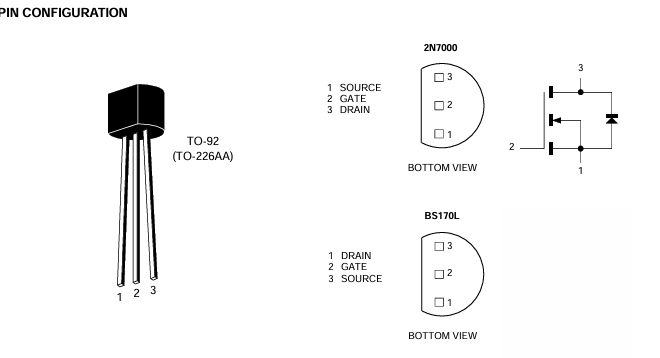

C'est celui la le brochage officiel ?
https://rehost.diberie.com/Picture/Get/f/261122

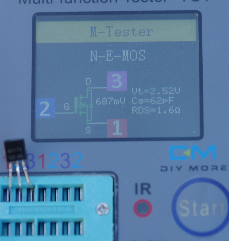

Oui, tout à fait, je m'étais fait cet extrait :
https://rehost.diberie.com/Picture/Get/f/261125

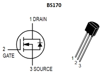

Edit : un autre du même lot :
https://rehost.diberie.com/Picture/Get/f/261132

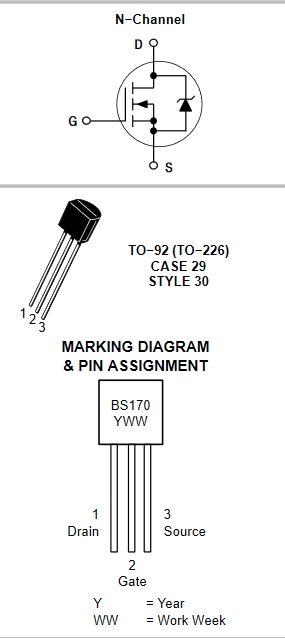

hum regarde là :
https://forum.arduino.cc/t/mofset-b [...] /1195288/7
Notamment le passage
"que le brochage soit inversé ou pas , la source du BS170 doit être à Masse et le Drain à la LED
Le Drain étant l'électrode connectée en interne à la cathode de la diode parasite)
Sur ce livre 'sérieux' on dirait bien que le plan de câblage mette la Grille à la Masse :roll_eyes:, shéma OK par contre"
Peut etre que le composant est OK mais le schéma faux.
Edit : j'avais pas vu ton tester, bon bah voila quoi...
Message édité par crazytiti le 12-03-2024 à 17:33:21

A priori, je ne suis pas le seul à avoir constaté une inversion, cf. cette discussion.
On y apprend aussi que le 2N7000 partage le même datasheet que le BS170 chez Calogic mais avec un brochage correspondant aux miens :
https://rehost.diberie.com/Picture/Get/f/261147
Sont trop forts ces chinois, ce n'est donc pas de la contrefaçon :lol:

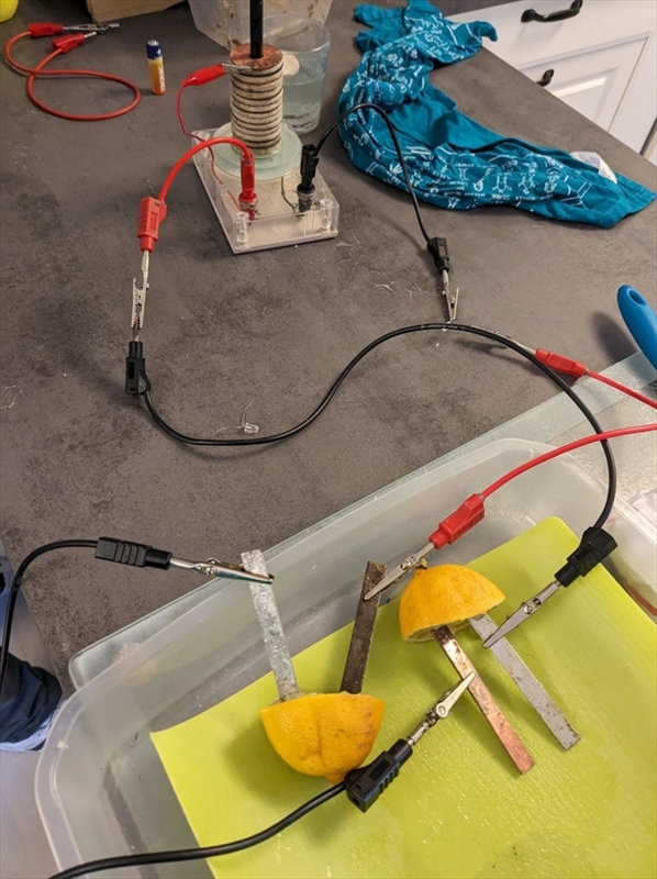

Hello, besoin d'un conseil pour réaliser un atelier d’électricité au collège :
https://rehost.diberie.com/Picture/Get/r/265677
Objectif, allumer une led avec la pile citron &/ou la pile Volta.
J'ai mesuré la tension pile volta 0.7V et pile citron 0.45V.
En le mettant en serie et donc avec 1.3V j'ai pas reussi a allumer la led test que j'avais sous la main (provenant  d'un jeu de signalisation led en brassard).
Avec un pile AA j'ai allumé correctement celle-ci
Il nous faudrait donc des led fonctionnant avec un minimum de tension, ma compagne en besoin de 5 .
Ou trouver ca et avec quelle reference ?
Et en annexe 20 led pour faire un jeu question/reponse avec led rouge et verte alimenté par une pile 4.5V.  :D
Message édité par creatures14 le 29-03-2024 à 23:49:11
Fini de lurker ! - Topic HFRCoin for the lulz : http://bit.ly/1eVZlr8 - Mon adresse en HFRCoin : 7jEYrxT2K7TxUgZM2dYbxUMBvUk7ivei2P
n°435938
quentincc
It's all ogre now
Posté le 30-03-2024 à 00:02:34  profilanswer
1.5~1.6v c'est le minimum pour faire fonctionner une LED rouge, les LED qui fonctionnent avec une tension plus faible sont certaines infrarouge/non visible
Mon topic d'achat/vente :)

+1 avec ce qui a été dit et pour moi le plus simple serait que tu fasse +1 aux citrons/patates/pile volta :bounce:
n°435961
creatures1​4
It's me !
Posté le 30-03-2024 à 11:24:17  profilanswer
Merci de vos reponse donc je garde mes led inconnu et je rajoute des generateur de citron dans le circuit.
