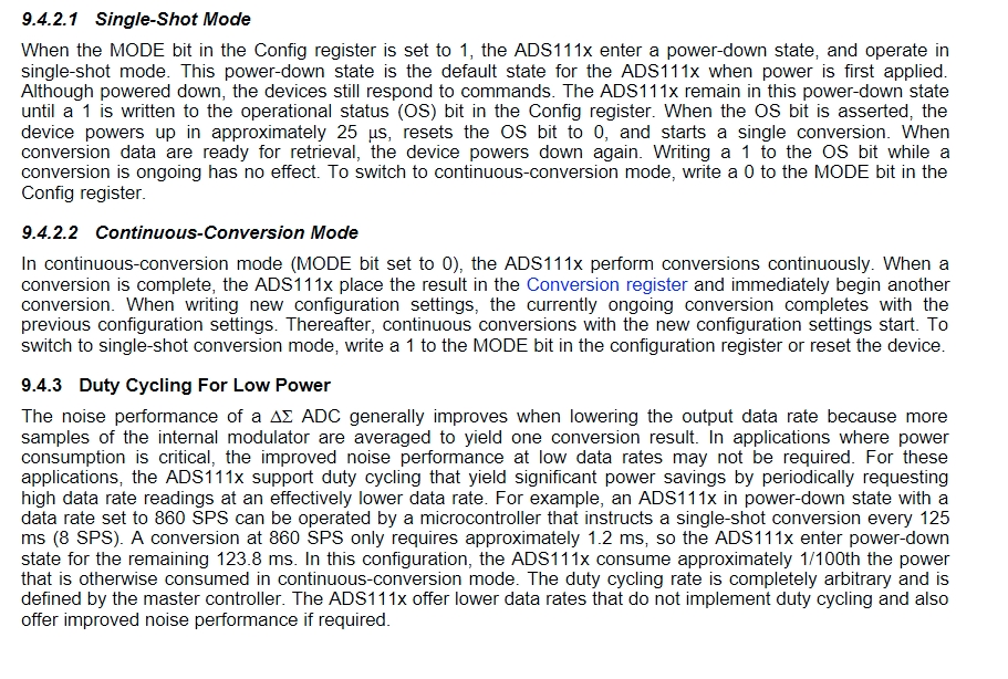

Natopsi a écrit :
Il y a quelque chose de suspect avec les ADS1115 en mode simple conversion. Soit je me suis fait refiler une version en chinoisium de première qualité, soit y'a du gros non dit sur ce mode dans la documentation.
J'ai configuré le machin en mode 860 éch/s, on s'attendrait à avoir un temps de conversion de ~1.163ms (+/- 10%)
En pratique, il lui faut 6.108ms pour faire le boulot. Et c'est valable pour d'autres vitesses. Entre 4 à 5x plus lent.
https://i.imgur.com/1GlGcv2.png
Par contre en mode conversion continue, pas de problème  [:perco_35:2]
https://i.imgur.com/qxQ2CWH.png
Dans le doute je lui demande de relire sa conf et on est bon (le bit qui change c'est celui qui donne le statut de la conversion).
https://i.imgur.com/6wvR4Tm.png
Cf la doc je te conseil de te mettre en duty cycling plutot que single shot.
https://rehost.diberie.com/Picture/Get/f/266293
C'est bien ce que je fais en pratique, avec un temps de veille réduit au temps pour choper le résultat et lancer une nouvelle conversion (sachant qu'en théorie je pourrais récupérer le résultat après avoir lancé la nouvelle conversion pour gagner un quart de milliseconde :o )
Mon objectif était d'échantillonner à une fréquence maitrisée, mais j'en ai pas forcément besoin, je peux faire pédaler le machin en roue libre et avoir un merdier un peu asynchrone sans que ça soit trop gènant  [:z800:2]
