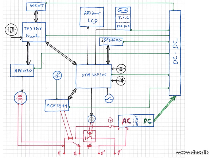

n°430856
Bersac
Posté le 07-02-2024 à 21:27:54  profilanswer
rat de combat a écrit :
Et est-ce que les Linky filtrent aussi et leur CPL est envoyé que vers le réseau et pas l'installation domestique? Quelqu'un a des infos là-dessus? Car si c'est possible de récupérer le CPL (en prenant toutes les précautions qui s'imposent avec le 230V bien sûr) ça pourrait en théorie (hors cryptage, manque d'infos sur l'encodage etc) permettre de suivre la conso en local sans avoir accès au compteur. Certes, y'a aussi l'option via le site EDF/Enedis/bidule, mais perso là c'est moi qui va avoir de grosses réticences/inquiétudes par rapport à la protection des données perso etc... (Oui j'ai bien refusé d'avoir les relevés horaires ou je sais plus à quelle fréquence. :o )
D'après l'analyse du compteur réalisée par Deus Ex Silicium, coté secteur, entre l'entrée et la sortie, il n'y a qu'un shunt de mesure d'intensité et le contact du contacteur. Voici son synoptique simplifié :
https://rehost.diberie.com/Picture/Get/f/252602
Donc pas de filtrage.
Message édité par Bersac le 07-02-2024 à 21:29:16

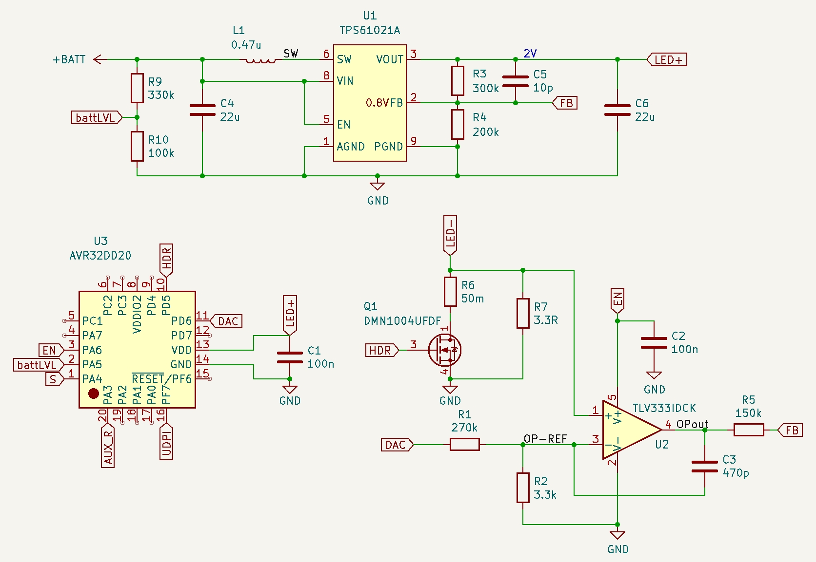

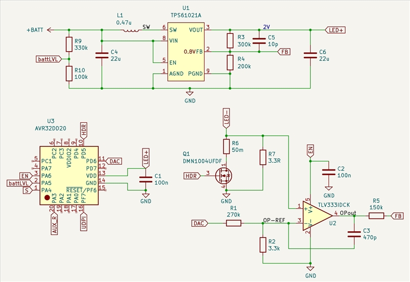

Charles K a écrit :
Circuit :
https://rehost.diberie.com/Picture/Get/r/230899
c'est un driver LED AAA, l'idée c'est d'alimenter en tension constante de 2V la LED (ne produisant aucune lumière) et le microcontroller quand l'ampli est éteint, puis en courant constant quand on allume la lampe= allumer l'ampli, mais pour que ça fonctionne il faut que la sortie de l'ampli soit haute impedance quand il est éteint.
Ca permet de faire un driver AAA avec un minimum de composant.
l'ampli utilisé doit être haute precision (VOS<25uV) et petit boitier, j'utilise souvent le TLV333 parce qu'il est pas très cher et SC70-5, cela dit il y en a d'autres, certain avec pin Enable.
Je vois pas de circuit interne dans divers datasheets, il y a mention de diodes ESD, mais seulement sur les entrées.
Charles K a écrit :
MAX9619 :
The MAX9619 features an active-low shutdown mode
that lowers the quiescent current to less than 300nA. In
shutdown mode, the inputs and output are high imped-
ance.
Il est un peu cher par contre. Pareil pour le LTC2066, mais encore plus cher, d’ailleurs c’est moi ou les produits Maxim ont augmenté après le rachat par ADI ?
Ah ! NCS21803, 0.83€ en quantité >10
The enable pin on NCS21803 allows the user to put the amplifier into shutdown mode when it is not is use...The output becomes high impedance
Parfait.

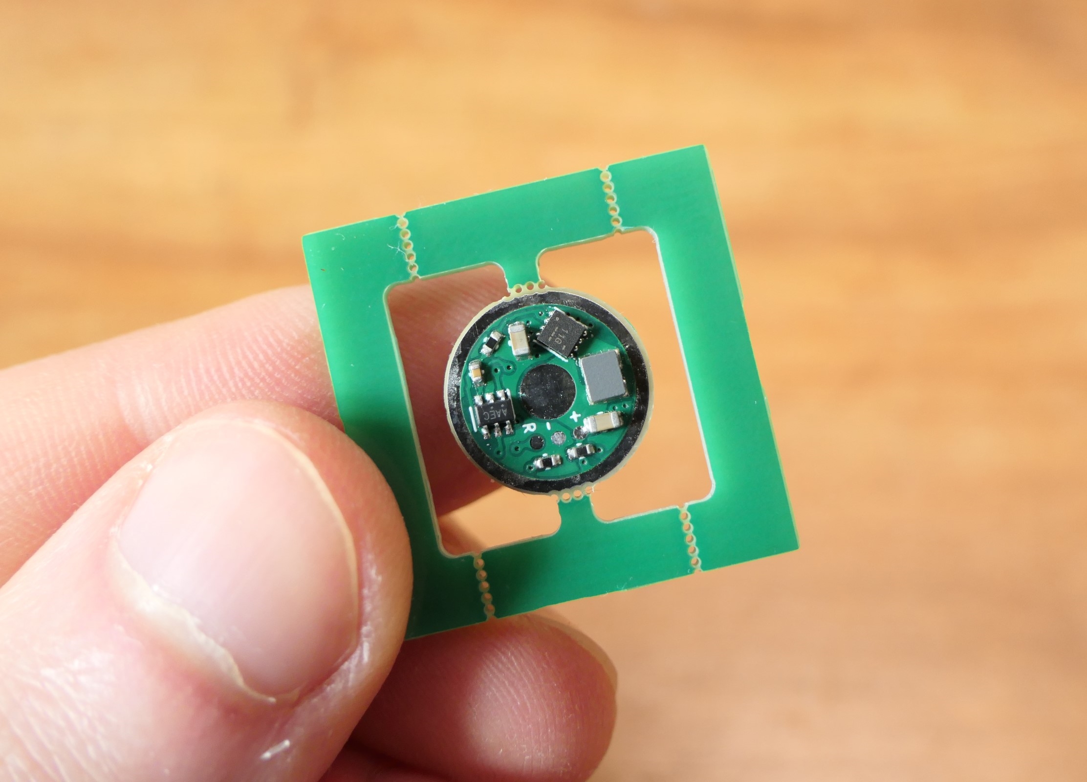

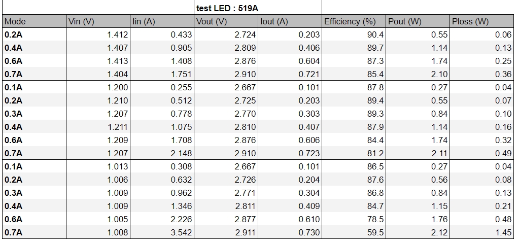

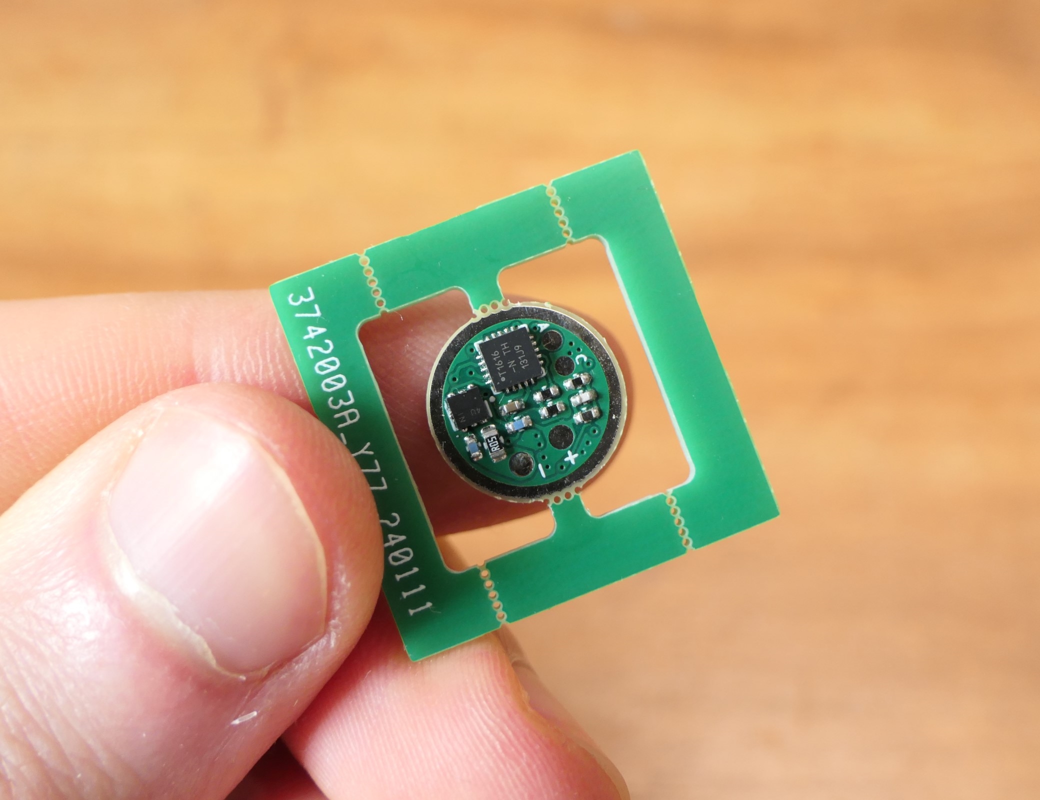

Petit retour, ça fonctionne nickel avec le NCS21803, regulation en tension constante de 2V quand l'op-amp est éteint, courant contant quand il est allumé.
https://rehost.diberie.com/Picture/Get/t/253441 https://rehost.diberie.com/Picture/Get/t/253442
https://rehost.diberie.com/Picture/Get/f/253443
