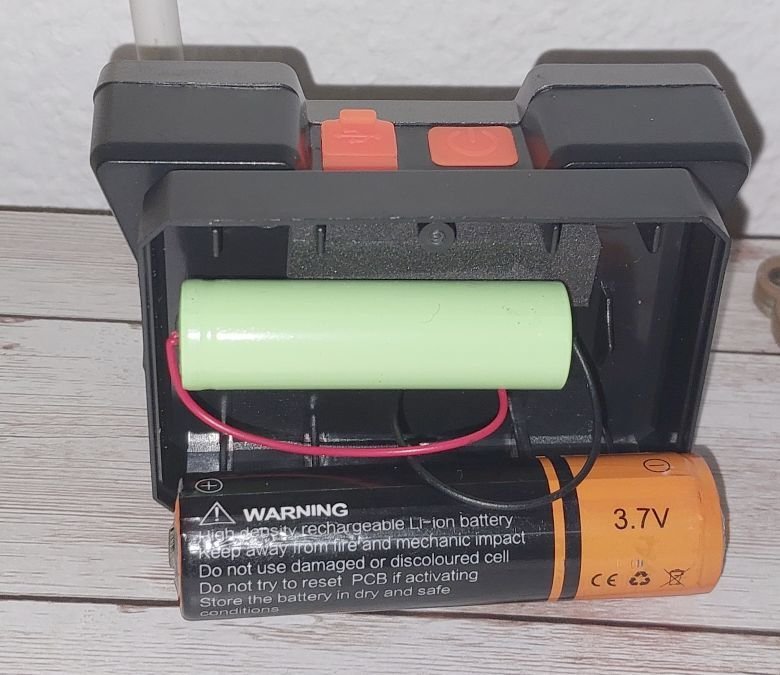

Bonjour
J'ai acheté cette lampe frontale multi led de faible qualité à moins de 5 € sur aliexpress, pour tester :
https://fr.aliexpress.com/item/1005004823147597.html
dedans il y a une pile rechargeable lithium ion 3,7 volts de type 14650 (format AA donc)
j'ai vu que le format plus classique de la grosse pile 18650 pouvait rentré, je peu souder un accus à la place ? voir en mettre 2 en série pour l'autonomie ?
il y a un système de chargement par usb intégré, ça poserait pas de soucis ?

rat de com​bat
attention rongeur méchant!
Posté le 15-03-2023 à 21:44:13  profilanswer
mettre une batterie plus grosse mais avec la même chimie devrait passer, par contre deux EN SÉRIE certainement pas (boum!). Deux en parallèle (tu voulais dire ça??) peut-être si les deux piles ont EXACTEMENT la même tension (et la même capacité), mais attend l'avis d'un pro du Li* plutôt. :o

Foxus666
Posté le 15-03-2023 à 21:58:28  profilanswer
oui en parallèle je veux dire. Bon c'est secondaire par contre ce projet.

Bersac
Posté le 15-03-2023 à 22:08:01  profilanswer
Oui, tu peux remplacer ton accu actuel par un 18650 3,7 V. Tu peux aussi en mettre deux en parallèle, de même tension, de même  marque et modèle et de même historique. Cela dit, il n'est pas certain que ta lampe gère bien la décharge profonde, compte tenu du prix de vente ; dans le doute, il vaut mieux ne pas faire trop de frais.
Pour info, le format AA correspond à du 14500.

Foxus666
Posté le 15-03-2023 à 22:53:25  profilanswer
Merci Bersac, je viens de passer à l'acte, cela semble bien marcher :jap:
J'avais un accu type 18650 qui a une bonne tension, mais qui ne marché jamais, je pense qu'il était trop court au niveau de la borne positif, j'ai pu le recycler pour ce travail.
