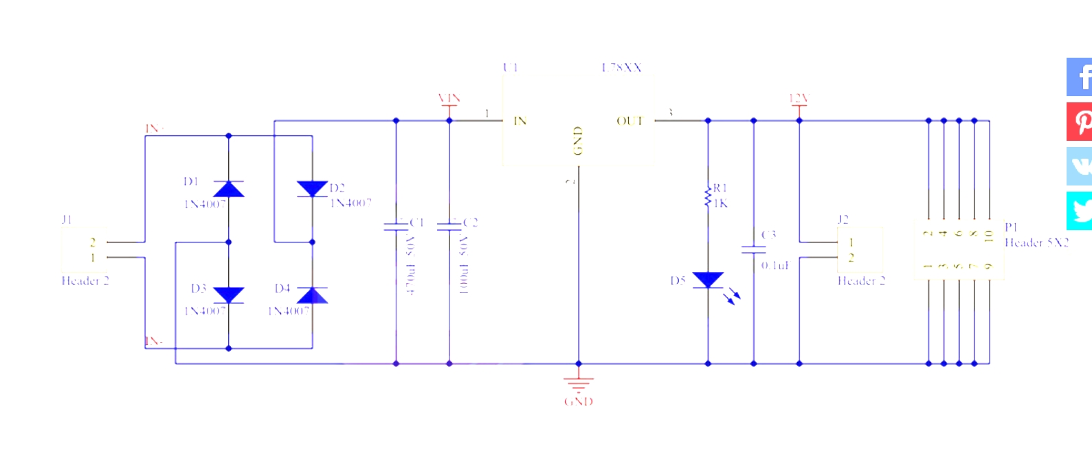

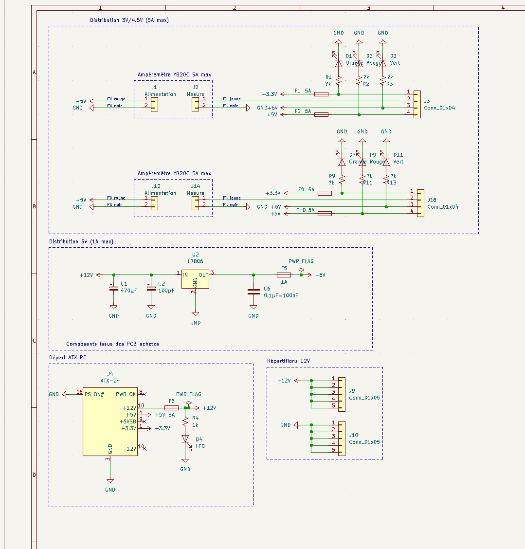

Merci à vous tous c'est très instructif  :jap:
En fait ces valeurs de capa sont celles issus des condo de module achetés sur ali. Vu le prix (il y a aussi le petit rad sur le régul)  j'ai prévu de déssouder le tout et ressouder sur mon PCB  :D (sans le pont de diode car quand même l'alim PC doit fonctionner en redresseur  :o )
https://fr.aliexpress.com/item/1005 [...] pt=glo2fra
https://ae01.alicdn.com/kf/H75ea493 [...] .jpg_.webp
Donc je peux supprimer un combo alors?
Merci à vous!  :hello:

Perso je dirais regarde plutôt une doc officielle ("datasheet" -> "typical application" ) que un module lambda sur Ali. :o
Et perso, si c'est censé durer, je ne prendrais pas mes composants là-bas mais chez un distributeur sérieux. Les capas chimiques c'est critique au niveau durée de vie et le régulateur pourrait être mauvais en ce qui concerne sa tension de sortie, la stabilité, la régulation, la durabilité, ... A toi de voir, je ne sais pas combien valent tes décos de Noel...
Edit: Ce rad est trop petit si tu tires vraiment 1A sur ton 7805, car il devra dissiper 7W!
Message édité par rat de combat le 15-01-2023 à 16:36:52

Bof en pratique les condos fonctionneront quasiment en DC, ils auront la vie facile. Surtout si c'est des 50V comme sur la photo.
Par contre vu le radiateur misérable c'est clair qu'il faudra pas tirer trop dessus.
On peut savoir c'est pour faire quoi ou on doit rester dans le suspense ? :o
edit : par contre à ce prix là je suis plus inquiet de la provenance des régulateurs eux-même [:rofl]
edit² : t'es sûr que le deuxième chimique est bien sur l'entrée et pas la sortie pour en revenir à ce qu'on disait ?

Posté le 15-01-2023 à 17:29:22  profilanswer
À voir aussi avec des régulos à découpage, soit des circuits de la famille LM2575, soit des modules tous faits de chez Traco, Recom, TDK, Murata ou autres fabricants de confiance :o. Ça peut valoir le coup en fonction de ce qu'il faut alimenter.
Mais on dirait qu'il y a assez de place pour changer le rad :o.

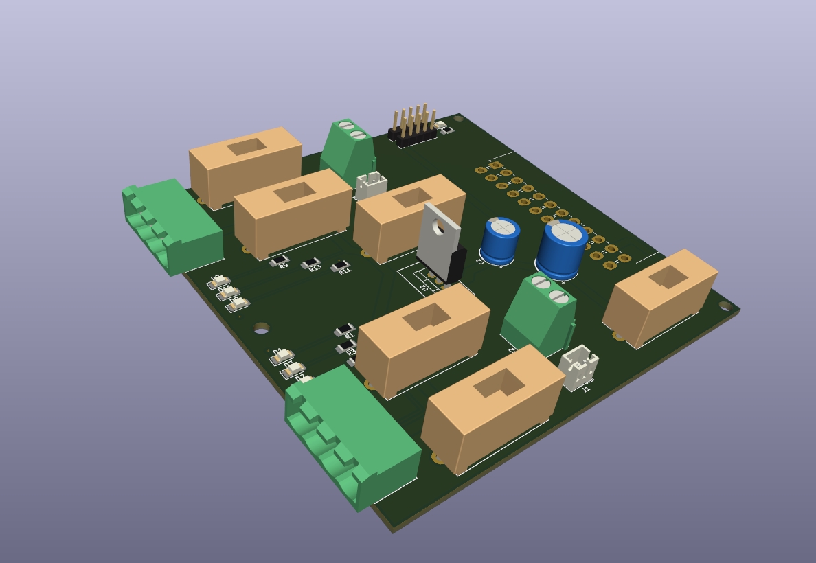

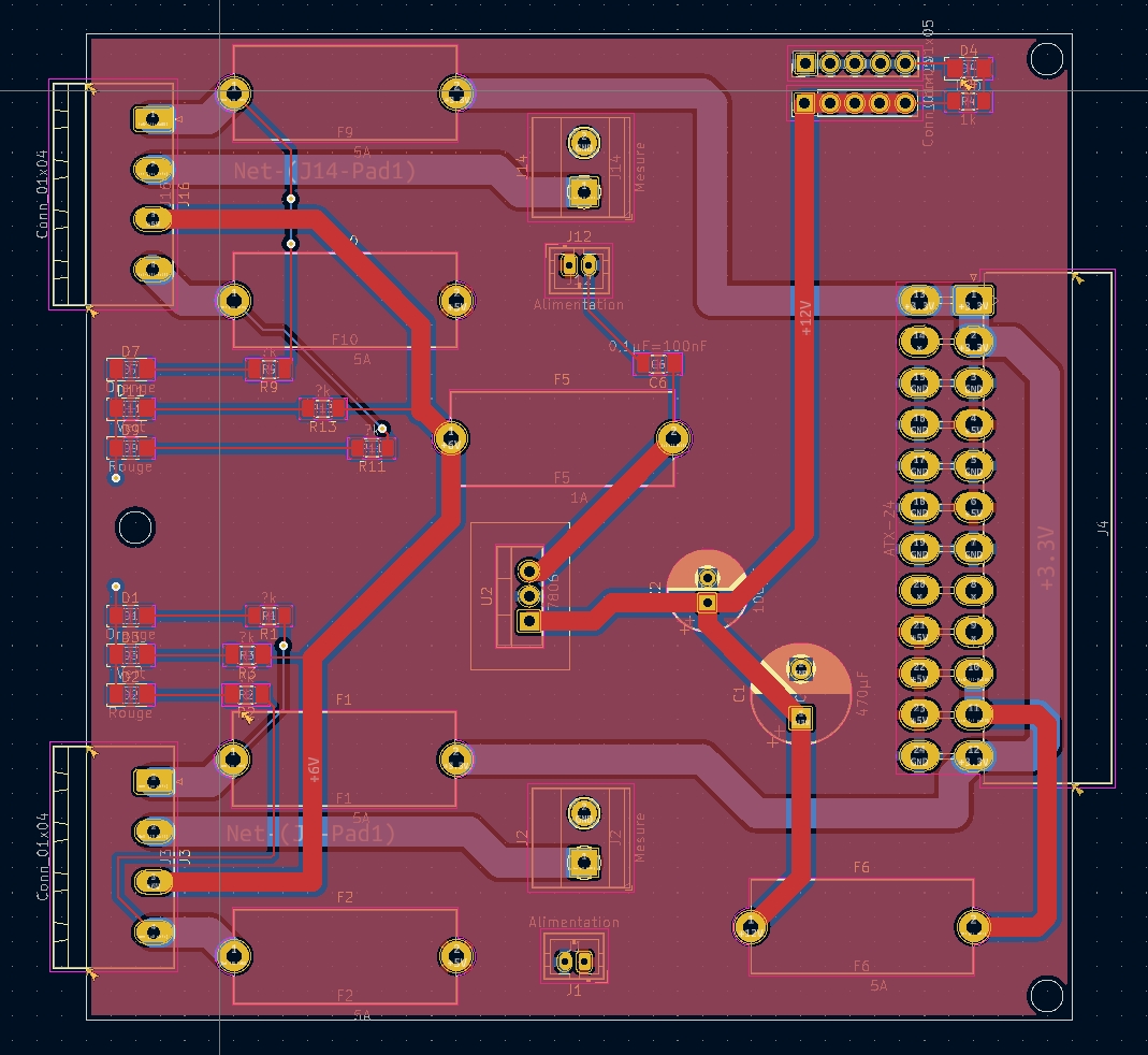

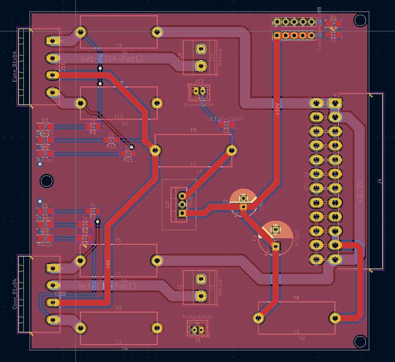

Posté le 15-01-2023 à 17:43:54  profilanswer
Hello!
Aliexpress ça va le faire  [:mzitraya:1]  :D
Bon j'ai viré le régul 9V (jamais vu de maison avec cette tension)  :pt1cable:
le module est bien détaillé, les condos sont bien en amont du régul:
https://rehost.diberie.com/Picture/Get/r/128623
En 6V il n'y a pas bcp de maison alimentées comme ça. Une maison consomme ~100mA  et j'ai prévu un fusible 1A en sorti du régul  :jap:
https://rehost.diberie.com/Picture/Get/r/128620
https://rehost.diberie.com/Picture/Get/r/128619
https://rehost.diberie.com/Picture/Get/r/128618
c'est safe?  :o
Je cherche des porte fusible 5x20  moins encombrant si vous avez (m'en fou du cache)  :D

Le routage ne suit pas toutes les règles de bonnes pratiques, mais ça ne devrait pas poser de gros soucis :jap:.
Tu peux chercher les fusibles automobiles (mini ou micro), ce n'est pas cher et répandu, mais c'est rarement dispo en <5A.
J'ai fait le routage manuel cette fois pour bien comprendre  :jap:

manisque a écrit :
j'aurais plutôt mis 100~330uF + 100nF en amont des 78xx
TotalRecall a écrit :
Et je trouve aussi bizarre d'avoir un 100µF et un 470µF ensemble, à mon avis l'un des deux était en nF (la plus proche du régulateur).
Ils se transforment vite en oscillateurs si la charge n'est pas constante. Le 0,1µF en sortie est indispensable.
En mettre un deuxième en entrée était souvent utile avec l'ESR élevée des vieux gros électrolytiques.
