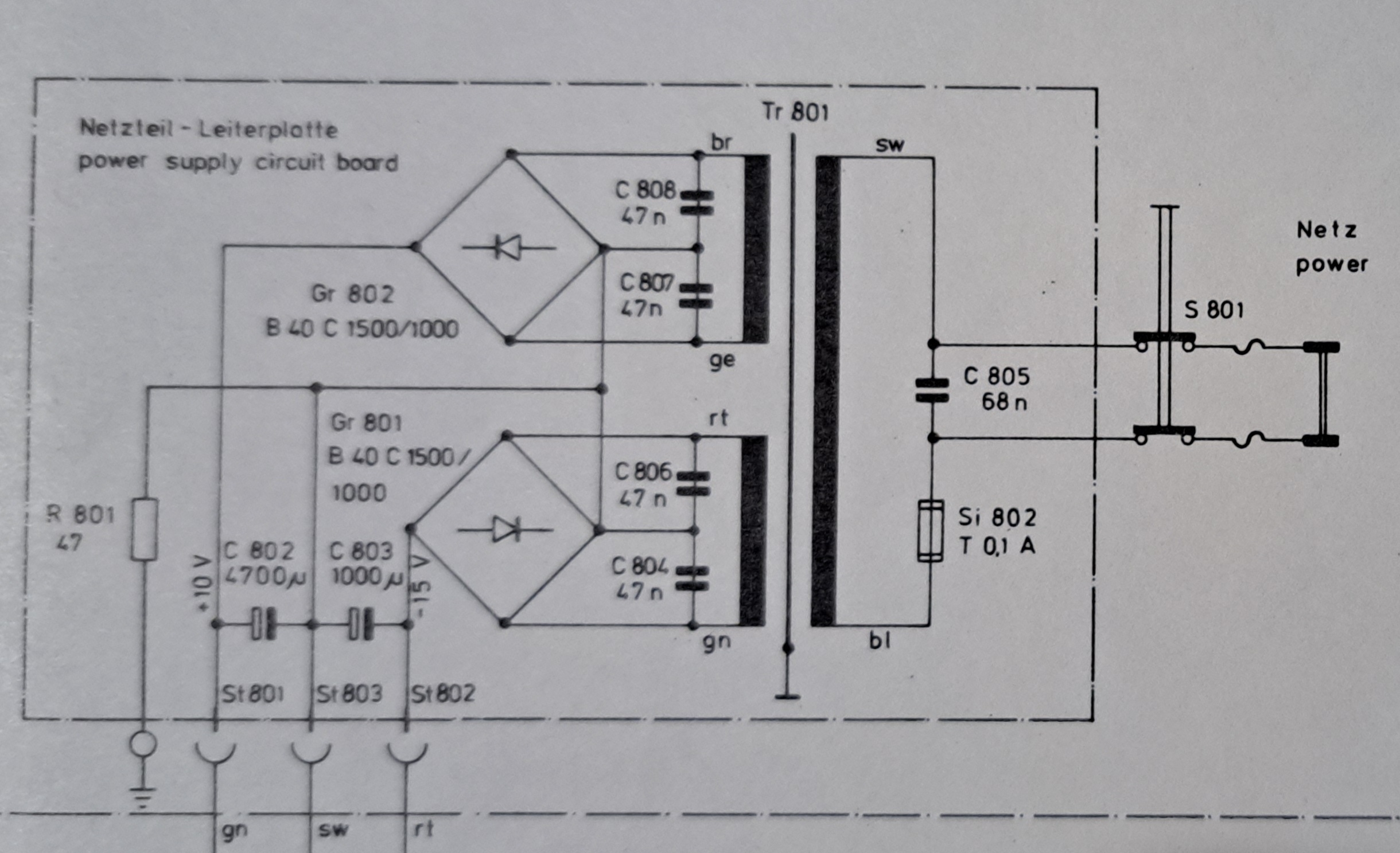

Une question de noob : je suis en train de (tenter de) remettre en état une chaîne stéréo des années 70-80.
Dans la platine tourne-disque, j'ai au moins un condensateur 4700uF 16V qui a cramé (si j'en crois les flammes et la fumée quand j'ai branché l'appareil :o) ... en cherchant un remplacement, j'ai vu qu'à capacité et tension égales, les versions actuelles étaient beaucoup plus petites : parmi les choix possibles, est-ce qu'il y a des critères additionnels à prendre en compte, avant de choisir par exemple sur https://composant-electronique.fr/c [...] n-maxi=16v ? Merci  :jap:
(également, le condo cramé est axial, contrairement à ce qu'on trouve sur la page ???)

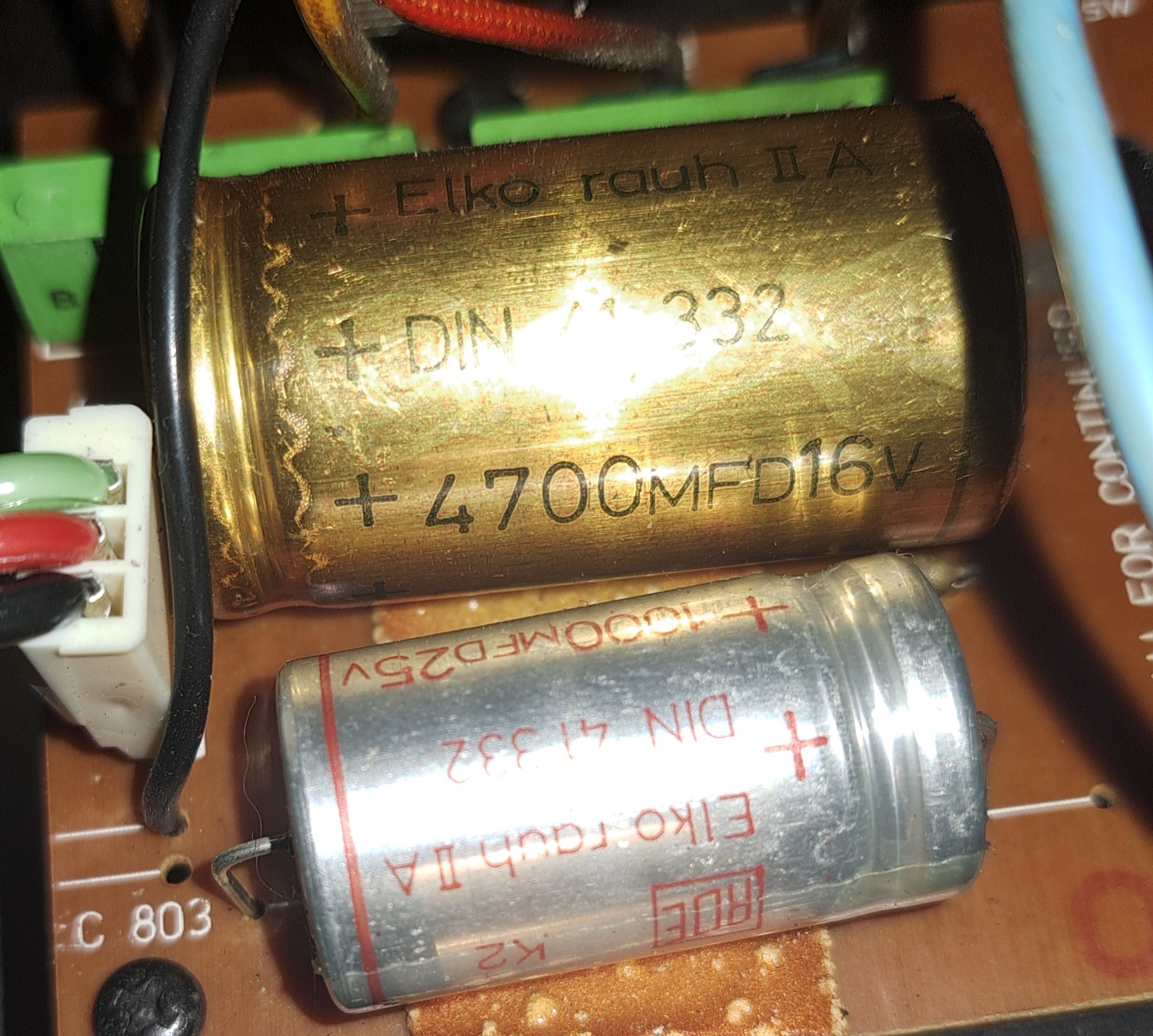

Gonzoide
Posté le 22-10-2022 à 20:33:41  profilanswer
kronoob a écrit :
C'est la bonne techno (électrolytique, film, tantale, etc.) ?
A vue de nez électrolytique, si j'en crois ce que j'ai trouvé sur internet avec "Elko Rauh" (visiblement du matos allemand, c'est une chaîne hifi Braun)
https://rehost.diberie.com/Picture/Get/t/94731
(le 4700 a flambé, tant qu'à faire je vais changer l'autre aussi)
EDIT : merci pour le lien, mais c'est lourdingue d'être obligé de les commander par x5 :/

Les photos des sites de vente sont trompeuses, le condensateur de RS mesure 16 mm de diamètre pour 36 mm de long. Ca me semble bon par rapport à ta photo et la mise à l'échelle avec le connecteur.
Ouaip à la louche c'est les dimensions qu'il me faut. Sinon c'est dégueu si je coupe les pattes au ras du condo pour souder un radial directement sur les pattes, histoire de pas être gêné par l'écartement ?
Message édité par Gonzoide le 22-10-2022 à 20:49:07
Oui, Elko=Elektrolytkondensator. ;)
Et puis 4700µF en film je voudrais voir ça. :o
EDIT: Si c'est pas urgent, peut-être que tu peux t'associer avec quelqu'un pour faire une commande ailleurs? Chez Farnell p.ex. les FDP sont gratuits à partir de 30€ HT et ils vendent plus à la pièce, mais je sais pas pour les condos axial. :o
Message édité par rat de combat le 22-10-2022 à 21:13:08
Salut,
je bricole pas mal de matos audio ancien & suis étonné qu'une capa elco 4700uf/16v ait pu partir en flammes & fumée...
On voit plus souvent les capas reliées au secteur 230v (sur l'inter M/A par ex) engendrer ce genre de phénomène, comme les "fumeuses" Rifa bien connu des dépanneurs.
Message édité par sub6tem le 23-10-2022 à 13:36:14

Gonzoide
Posté le 23-10-2022 à 18:07:09  profilanswer
sub6tem a écrit :
Salut,
J'avoue que je me suis pas trop posé la question quand j'ai vu le truc se passer sous mes yeux :O
Je posterai une photo de la capa cramée, même sans l'avoir vu en live y'aurait aucun doute... J'ai peut-être une alim habitée par le démon :ouch:
(j'espère juste que ça cache pas un problème plus grave genre le transfo juste en amont à été court circuité et la capa s'est pris du 220v, mais j'imagine que dans ce cas ça aurait été un désastre)
Pour donner une idée, c'est la 4700 en bas à gauche qui a pris cher, visuellement le reste a l'air impec :

Natopsi
☄️Just end it already!☄️
Posté le 23-10-2022 à 18:14:15  profilanswer
rat de combat a écrit :
J'ai déjà eu un électrolytique en court-circuit, j'imagine qu'avec suffisamment de puissance qui sort de l'alim ça aurait pu partir en fumée...
Les électrolytiques qui ont été stockés longtemps hors tension ont un risque d'avoir la barrière d'oxyde d'aluminium dégradée. Celle-ci se reforme naturellement sous tension mais si la remise sous tension est trop brutale il y a un risque de créer un point chaud et paf le condensateur.
Dans son cas ça ne m'étonnerait pas trop.
Gonzoide regarde si t'as pas des condensateurs avec marqué "RIFA" au passage, ceux-ci sont réputés pour partir en fumée aussi avec l'age :whistle:
⚡ACH/VDS⚡HFRCoin◈1435mm⚡
n°385745
Gonzoide
Posté le 23-10-2022 à 18:31:02  profilanswer

sub6tem
Posté le 23-10-2022 à 18:50:49  profilanswer
Typiquement C805 68n coté primaire:
https://i.ibb.co/9cmWKSj/cx2.jpg

C'est marrant que les alim du rail positif et du rail négatif ne soient pas du tout symétriques niveau capa de filtrage, ça sent la petite économie :whistle:

Gonzoide
Posté le 23-10-2022 à 19:19:12  profilanswer
700 deutsche mark en 1980 comême... S'ils ont fait des petites économies c'est vraiment rat
