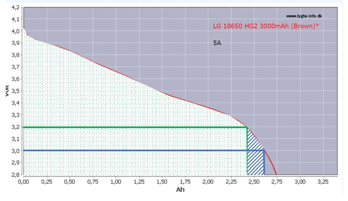

Si l’on tient à sa batterie ou à ses accus, il vaut mieux en effet limiter le cut-off. Cela dit, est-ce que l’on perd beaucoup de mAh entre une coupure à
3,2 V et une coupure à 3,0 V par exemple pour le Li-Ion ?
Les mAh, c’est bien, mais ce qui compte, c’est l’énergie. En image, l’énergie, c’est l’aire sous la courbe de décharge postée par Crazytiti  U = f(q). Comme elle était assez dense, j’ai récupéré sur le site d’HKJ celle d’un accu que j’apprécie le LG HG2.
Je n’ai pas voulu trop forcer pour plus de clarté sur le graphique, j’ai pris une décharge à 5 A, l’accu pouvant tirer 20 A.
La zone que j'ai remplie de points verts correspond à l’énergie restituée avec une coupure à 3,2 V. Celle hachurée en bleu est le gain supplémentaire avec une coupure à 3,0 V. Vaut-il la réduction de la durée de vie de la batterie ou de l’accu, à chacun de voir.
https://rehost.diberie.com/Picture/Get/f/93221
