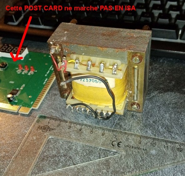

Plutot facile.. heu... bof :o
En déchetterie interdit de récupérer et le peu d'appareil qui sont dispos ont moins de 10 ans donc pas de transfos.
En vide grenier, bah en ce moment y'en a tout simplement pas, et c'est pas évident d'acheter un appareil sans connaitre la tension de fonctionnement interne.
Et sinon je vois pas trop...
Message édité par M4vrick le 04-01-2022 à 17:50:30

Certes on ne peux plus fouiller la déchetterie (quand j'avais 14 ans on faisait des viré à la dechett. avec mes potes et on ramener suffisamment de bazarre pour s'occuper une semaine !)
Mais pour le moment on ne ma rien dit quand je plonge la main dans le bac à déchet électronique de l'hypermarché à coté de chez moi.
J'ai déjà récupéré 2 jouets pour ma fille et des éléments li-ion 18650.
En regardant régulièrement tu pourrais tomber sur un bloc d'alimentation dont les prises sont KO.
n°360720
TotalRecal​l
Posté le 05-01-2022 à 09:19:02  profilanswer
Y a les réseaux genre Emmaüs aussi, c'est pas gratuit mais pas loin. Et en moins pratique les plateformes de don en tout genre (donnons.org, etc)
Message édité par TotalRecall le 05-01-2022 à 09:19:38

:bounce: le pire c'est que je dois avoir un stock de transfo dans la cave de mes parents...
A l'occase j'en ramènerais chez moi pour faire don.
Le prob risque d'etre le port ?
n°360743
M4vrick
Mad user
Posté le 05-01-2022 à 14:27:47  profilanswer
Dans mon cas si tu as un transfo qui colle je peux payer le port sans soucis :D
--== M4vr|ck ==--

C'est ici que quelqu'un cherchait un transfo pour faire une alim ?
Et que j'avais dit que j'en avais dans la cave de mes parents ?
Bref j'en ais ramené un, ça fait 1.1kg et un cube de 7cm de côté.
J'imagine que yen a pour 7 ou 9€ de port
Je sais qu'on peut faire une alim avec, je 'lavais fait, il y a 3 sorties dont une avec du fil dont on doit pouvoir tirer 2A
https://rehost.diberie.com/Picture/Get/f/58975
