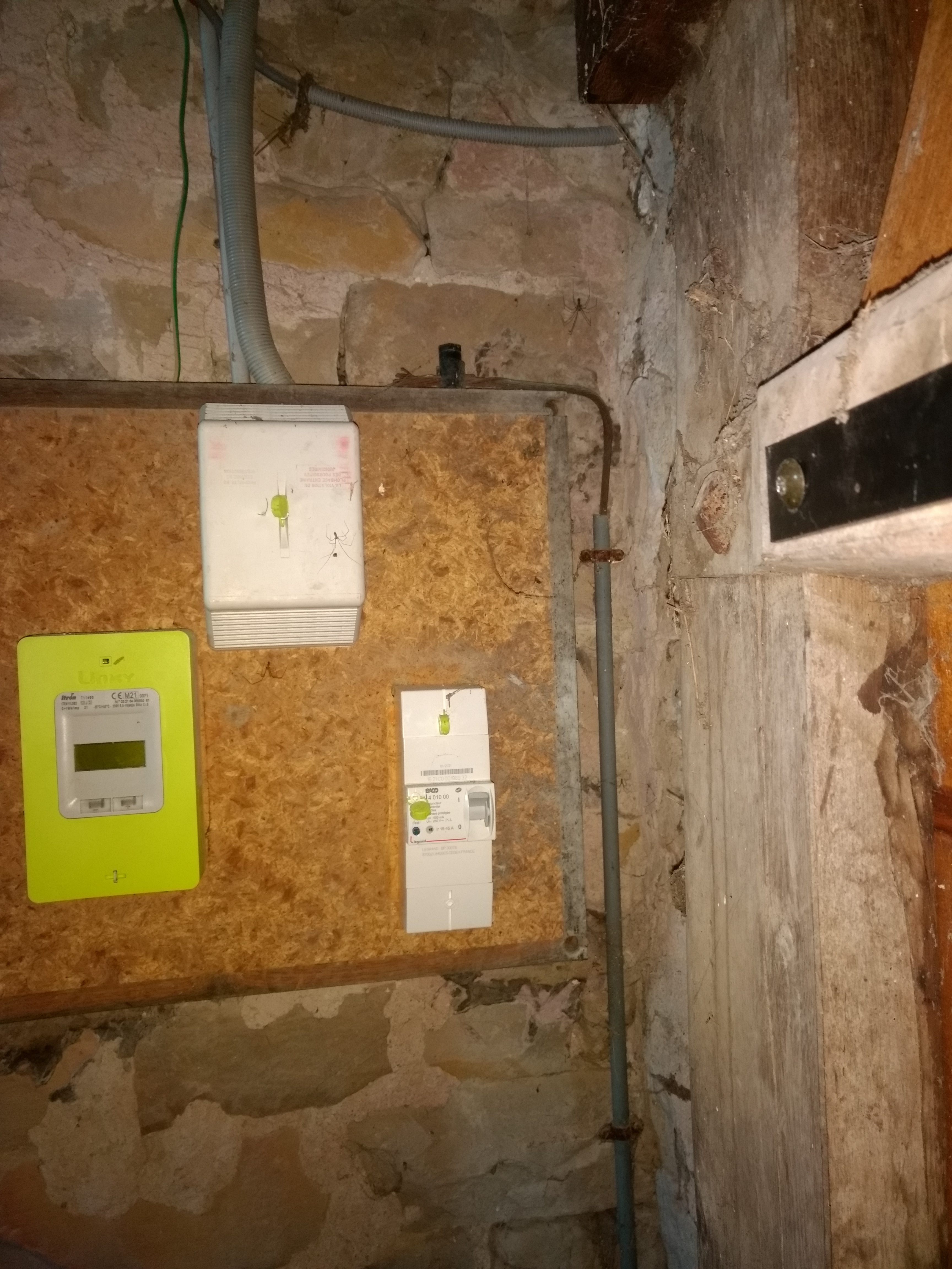

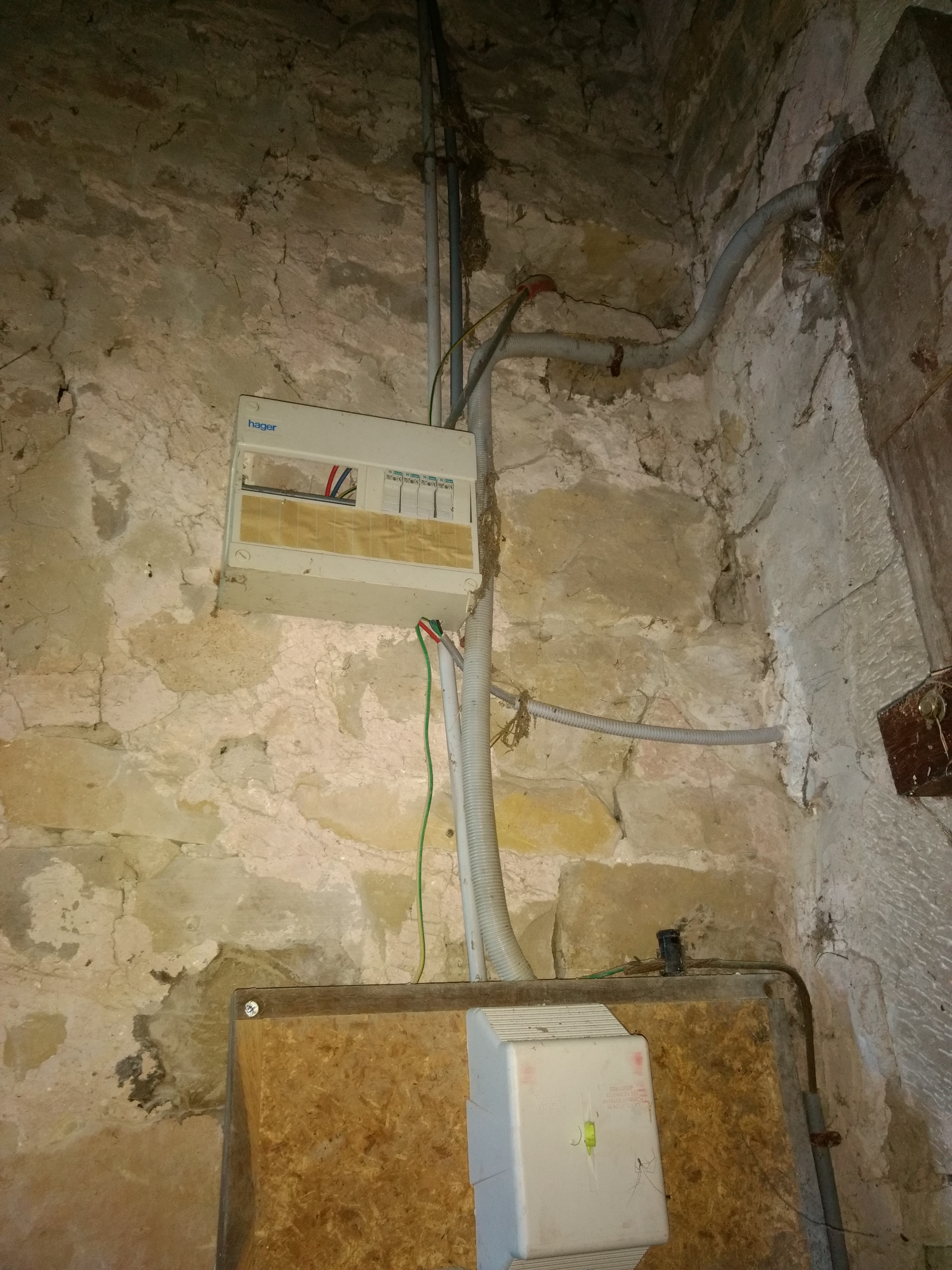

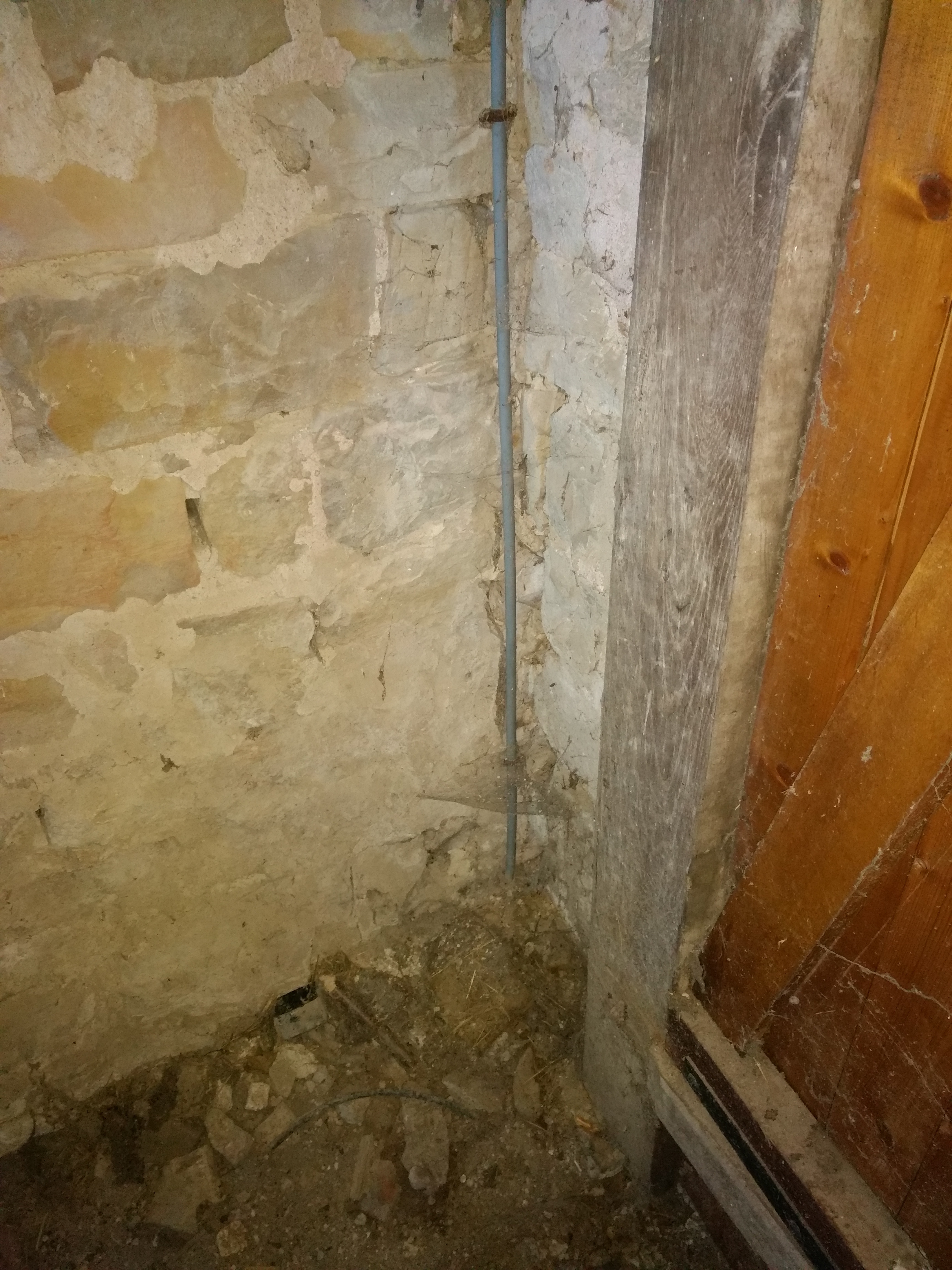

Je ne trouve pas d'isolateur céramique ici.
C'est vrai que je parle de choses que vous ne voyez pas, alors je fais quelques photos pour que vous
vous rendiez mieux compte de la gueule de la bavure, et je reviens éditer.
A priori, si j'ai compris ce que je viens de voir, y'a une terre. Je comprends pas trop comment c'est fait,
mais y'a quelque chose.
Gertrude m'envoie, de haut en bas :
https://zupimages.net/up/21/40/mxbh.jpg
https://zupimages.net/up/21/40/xysz.jpg
https://zupimages.net/up/21/40/cn37.jpg
Je dirais que la terre est à droite, dans l'angle du mur  :??:
Et au-dessus de la boite à fusibles, y'a un fil jaune-vert qui sort...

Posté le 07-10-2021 à 18:34:56  profilanswer
En haut à droite du grand boîtier en bois qui contient le branchement EDF il y a un fil nu de forte section qui vient de tout en bas, c'est ça la terre. Mais vu l'image ça ne semble connecté à rien? Sois prudent!!
PS: Vu l'état du truc si tu pars sur des gros travaux refais ça / fais refaire ça proprement avec inter diff et tout.

Bersac
Posté le 07-10-2021 à 18:52:56  profilanswer
Le fil vert/jaune est bien raccordé à la câblette de terre non isolée au moyen du bornier noir.
Aline, la norme des installations électriques domestiques est la NF C15-100. On trouve pas mal d'infos sur le net notamment les sections minimales, les protections à installer, ...

rat de com​bat
attention rongeur méchant!
Posté le 07-10-2021 à 18:56:48  profilanswer
Ah oui, autant pour moi. J'avoue que je n'ai regardé que brièvement les images à cause des bestioles partout. :o
+1 pour chercher avec la norme, les grands fabriquants de matos électrique ont de très bon pdf. Je pense Legrand, Schneider, ...
