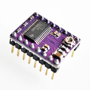

J'utilise des DVR8825, difficile de faire plus petit

Nitescent a écrit :
Ça m’entonnerait :o
https://i.ebayimg.com/images/g/dA0A [...] s-l300.jpg
Justement, si tu vires les connecteurs et le potar, puis que tu densifies un peu (tu peux mettre des composants sur chaque face du PCB), tu peux en intégrer plus de 4 dans le form factor d'un Arduino Uno.
n°236870
kronoob
Posté le 04-12-2018 à 15:48:49  profilanswer
Il sert à quoi le potar ?
Les transistors de hachage sont intégrés dans le SOIC ? Sinon, possible qu'ils soient sur l'autre face et donc c'est DSC. :o

il sert à régler la tension envoyée au moteur il me semble.
ce truc est utilisé sur les imprimantes 3D pas mal

Le courant en fait, puisqu'un moteur pas à pas se commande en courant (mais ca revient peu ou prou au même).

tu le règle avec un multimètre + tournevis en fonction de la tension que tu veux mais je fais confiance sur ton analyse (en tant que profane je ne fais que relater ce que j'ai lus :o )

C'est des doubles ponts en H tout intégrés, il n'y a qu'a fournir une alim pas trop sale, référence de courant et des signaux step/dir et ça roule (avec même des sorties idiot proof qui ne crament pas tout en cas de boulette :o).
L'époque du L297/L298 est révolue :o.
