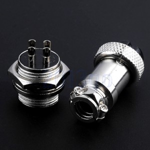

Nitescent
Posté le 05-08-2018 à 22:50:31  profilanswer
manisque a écrit :
Ça a quoi de différent avec les connecteurs XLR? Ça se trouve aussi à souder sur PCB avec les pattes droites ou à 90°.
Ce qui est bien avec les prises aviation c'est qu'elles sont toutes pareilles, disponibles en 2, 3 ou 4 pins.
Les prises femelles ne sont pas trop grosses, bon diamètre des conducteurs pour faire passer du courant.
Les prises mâles sont pratiques, elles se vissent pour bien tenir, sans être trop grosses non plus.
https://i.ebayimg.com/images/g/rRcAAOSwQupXWhEL/s-l300.jpg
La même chose avec des pattes un peu plus longues et à 90° ça serait parfait :o
J'ai un peu regardé les prises XLR, ça à la limite ça pourrait le faire :
https://ae01.alicdn.com/kf/HTB1ShricUFWMKJjSZFvq6yenFXar/EClyxun-2Pcs-lot-Gold-XLR-3Pin-Female-Right-Angle-Chassis-PCB-Panel-Socket-Connector-for-Mic.jpg
Mais impossible de trouver les mêmes en version 2 pins et 4 pins
et ça m'obligera à refaire tous mes câbles [:icon8]
J'aime pas trop le design des prises males non plus :/
Mais si quelqu'un a déjà vu passer ce que je cherche je suis preneur :D

Si tu n'es pas à un HB près, tu peux mettre des pads de chaque côté du pcb et souder dessus (c'est délicat avec plus de 4 pins :o).
n°218356
Nitescent
Posté le 06-08-2018 à 16:42:57  profilanswer
Haaa merci :D
J’étais pas tombé sur ces prises à longues pattes,
je peux prendre ça et les plier moi même :)
Ah mais oui c'est pas con !
Faut que je vois si le PCB peut faire la même épaisseur que l'espace entre les pins :)
2 pins pour les simples alimentations, 3pins pour les servomoteurs et 4 pins pour les moteurs pas à pas, pas besoin de plus normalement :)

Ça y est, enfin trouvé !
https://www.ebay.fr/itm/GX12-Elbow- [...] YFeXjmUh1A
Prises aviation coudées en 2, 3 et 4 pins
Bon par contre je sais pas exactement lesquelles c'est  [:transparency]
GX12 j'imagine que c'est du 12mm de diamètre, mais les miennes font toutes 16mm. Pourtant c'est des prises "aviation" aussi... Au pire je referai un coté des câbles.
Un peu chère par contre :/
2€30 chacune, alors que sur Aliexpress je les paye 70cts les normales.
Bizarre qu'il y en ait si peu sur les internets de ces prises [:transparency]

Le truc c'est que tu n'as pas le bon nom du modèle d'origine. Parce que prise aviation je doute que ca soit le nom donné par JST ou Molex à sa création (quoiqu'il existe bien le connecteur DuPont…).
Si tu as le nom exact, tu pourras plus facilement chercher toutes les variantes dispo.
Ensuite je pense que c'est cher parce que ce n'est pas courant. Ce genre de prise c'est quasi toujours pour du montage en panneau avec câble.
Et aussi, dans ton cas n'oublie pas que tu ne peux mettre de connecteur que sur un des côté du circuit imprimé. Sinon tu ne pourras plus faire la mise en boitier ou alors il faudra souder les broches après montage des connecteurs donc non démontable.
Je ne suis pas convaincu que tu y gagnes vraiment.
Utilise des connecteurs plus compact, ca ira mieux. :o

Je pensais chercher un boîtier qui s'ouvre en deux sur toute la longueur.
Comme ça je perce les trous boîtier fermé, là où tombe l'ouverture. Ensuite le PCB et les prises sont pris en sandwich, ça devrait le faire :)
Le nom technique apparemment ça serait GX12 ou GX16 suivant le diamètre, mais j'en trouve pas d'avantage à monter sur PCB  [:transparency]
