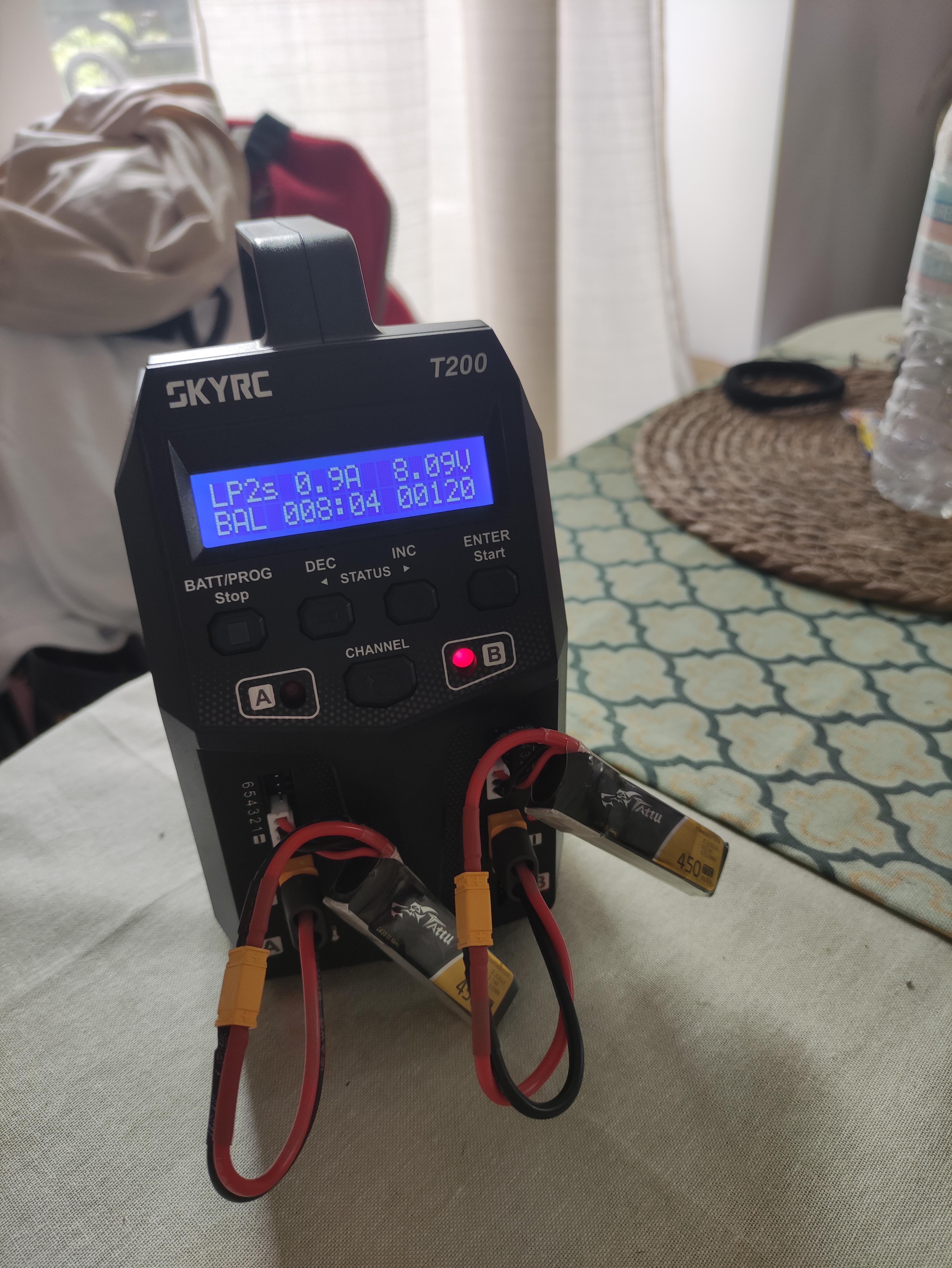

Je suis comme un môme avec ses nouveaux jouets :D
https://rehost.diberie.com/Picture/Get/r/187053
Charge en 2C mac comme conseillé sur les batteries c'est bien ?

Nan, 1C, toujours, si tu veux que ca dure longtemps.
Certains font même à 1/2 C.
Certains-bis chargent à 2C, et n'ont aucun problème.
Tu ne recharges pas à chaud, c'est à dire dès que tu as utilisé la batterie.
Et tu ne les laisses JAMAIS NEVER DE TA LIFE sans surveillance lors de la charge, même pour descendre les poubelles.
Et tu les stockes dans une caisse à munitions, voir P1.
check ici en P1 => E. Les batteries ou LiPo
Ah, ca sert a rien de jeter de l'eau dessus si ca part en vrille, surtout pas. ca dégaze puis ca prend feu.
Voila, tu es l'heureux proprio de trucs instables, qui peuvent partir en couille sans aucune raison, OU PAS.
 [:mycrub]
PS : éclates toi bien avec, ne descends pas trop bas en Voltage comme dis plus haut, chronomètres tes temps de vols pour pas tout flinguer dès le début, mets un timer !
PS Bis : Bon Chonsse  [:drdoom:3]
Message édité par AbdrX le 22-07-2023 à 13:49:32

Bon la j'en ai chargées pour me familiariser avec le matos, mais si je ne m'en sert pas avant 15 jours je dois les mettre en mode stockage ? 15 jours ça commence à les détériorer ?
Je vais prendre un sac antidéflagrant aussitôt pour les transporter  :jap:
Merci à tous pour votre bienveillance  :love:

tu les as chargées pour rien félicitation...
enfin ça t'a fait maniper ton chargeur :p
maintenant tu as plus qu'a les remettre en stockage car des lipos ça se laisse pas pleine pdt 15j!!!
quand je prévoit une session je charge la veille, je vol et si jamais il m'en reste que j'ai pas utilisée je remet tout le monde en stockage
oui la caisse à munition ou au moins le sac à lipo est obligatoire :)
edit: pour les 1S du mobula 6 tu as un chargeur USB livré avec il me semble.
pour mon tinyhawk je les chargeait à parti d'une prise USB sur le chargeur USB  :jap:
Message édité par Warlife le 22-07-2023 à 14:50:35

maintenant tu as plus qu'a les remettre en stockage car des lipos ça se laisse pas pleine pdt 15 jours
Yep j'avais déjà fait la manip pour les 4 batteries avant que tu me tombe dessus  :lol:

alors comme dit par warlife :
- tu ne laisses jamais des lipos chargées à bloc si ce n'est pas pour s'en servir dans les 3/4 jours qui viennent.
- tu les mets en "stockage", tu as une fonction sur ton chargeur pour ca (STK ou STKG). ca va mettre la lipo autour des 3.8//3.7V
Si tu utilises une boite à munitions (ce que je te recommande ++++), utilise là pour aller au terrain, les sacs à Lipo, c'est merdique, ca fini par s'effilocher et donc par ne plus remplir leur fonction de base et ca coute cher. et donc tu finira par utiliser la BAM. :p
la BAM, tu la trouves sur ebay, LBC et tu suis le tuto de la P1 car il faut decouper le joint aux 4 angles.
Don't Bother Asking. DBA.

sur de la lipo peut important leur capacité et le nombre de S c'est 3,8v leur valeurs de stockage
4,2V en full et 3,6v au minimum: certains descendent à 3,4v mais je trouve que ça les fusille trop vite.
tu verras de toute façon car, surtout au début, 2min 3min de vol ça paraît rien du tout mais demande bcp de concentration et du coup ça épuise quand même.
on est pas des oiseaux donc c'est pas instinctif de voler au début  :D

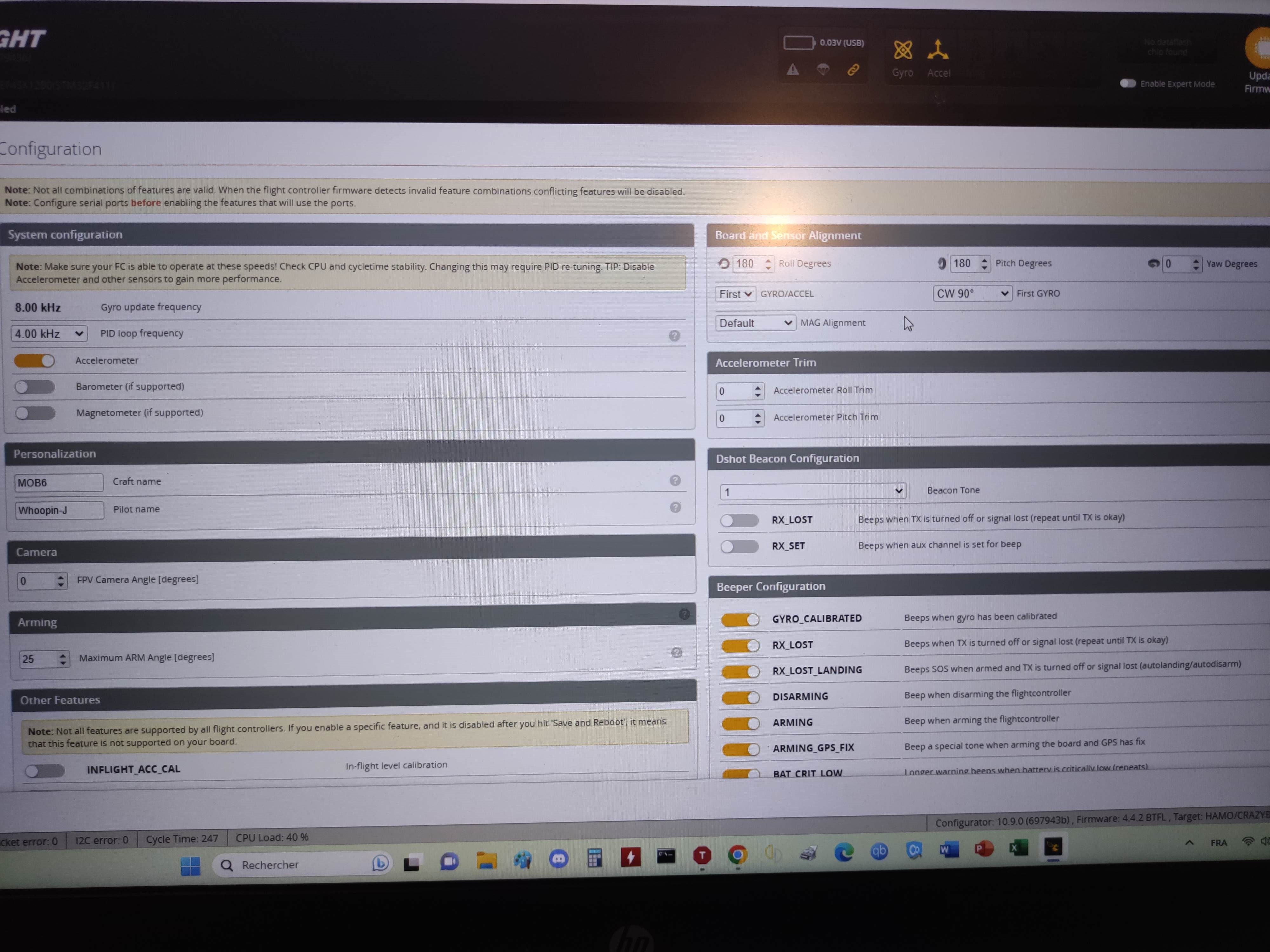

Bonsoir,
Petite question car j'ai essayé mais j'ai pas réussi.
est ce que l'on peut connecter sa radio à betaflight SANS drone ?
J'ai essayé le mode virtuel, mais j'ai pas réussi. Il est tard et j'ai cherché 5 minutes mais si vous avez la réponse ça va peut être m'éviter de perdre mon temps.
J'imagine que non comme la radio se connecte au drone qui lui même est connecté à betaflight.
T'maniere je suis censé recevoir le mobula demain...
Message édité par sharshar le 23-07-2023 à 23:44:11

c'est normal car tu raccordes pas ta radio à BF mais au récepteur qui est relié à la FC connectée à BF ^^
ta FC étant virtuelle le RC tu peux donc pas relié à du physique  :lol:

Ok ça confirme mes dires, logique.
Après y'aurait pu avoir un système propre à BF qui gère les inputs de la radio en usb ou truc dans ce style.

Bon j'ai tout flasher et bind correctement, le drone démarre.
Il s'éteignait des que je mettais un coup de throttle -> j'ai inversé les moteurs et maintenant il ne s'éteint plus donc c'est bon.
Sauf que dans le modèle 3d quand je le penche en avant il se penche en arrière, idem pour le roll.
Seul le yaw à l'air bon.
En vol c'est donc inversé (tester dans mon salon) quand j'envoie du roll pour aller à gauche c'est le côté gauche qui se lève donc il va à droite.
Message édité par sharshar le 24-07-2023 à 21:29:32
PSN : aLka94/Sharshar_Bling
n°407345
rosco
Posté le 24-07-2023 à 21:27:51  profilanswer
Tu mets un 180° d'orientation pour le FC dans les options en choisissant le bon design car y en a plusieurs et tu testes.
Message édité par rosco le 24-07-2023 à 21:28:28
n°407346

J'ai mis 180 sur le roll et maintenant le modèle 3d se comporte normalement.

En vol ca va pas du tout parcontre
Qu'est que tu entends par design ?
n°407350
rosco
Posté le 24-07-2023 à 22:08:19  profilanswer
Le bon décalage angulaire quoi : le CW 90°, CW 180°, CW 90° flip, etc. vu qu'un FC peut être monté dans n'importe quel sens ou mis à l'envers selon le modèle. T'as changé les roll/pitch degrees toi, mais c'était en dessous qu'il fallait changer, y a pas à toucher aux valeurs du dessus normalement, c'est pour mettre des valeurs arbitraires.
n°407351
Warlife
Posté le 24-07-2023 à 22:12:54  profilanswer
je pense qu'il parle de la partie motors quand tu prends quadx :)
tu as vu que tu peux tester le sens de tes moteurs directement sur BF désormais :)
edit: grilled et j'avais mal compris ^^
et oui tu t'es trompé
Message édité par Warlife le 24-07-2023 à 22:13:47
n°407352
sharshar
Slava Ukraini
Posté le 24-07-2023 à 22:21:48  profilanswer
Merci les reufs mais plus la peine de vous embêter j'ai tout jeter par la fenêtre
LoL ça va pas la tête, j'ai remis un dump de ma FC qu'on m'a filé sur discord et tout fonctionne a merveille maintenant  :love:
Message édité par sharshar le 24-07-2023 à 22:23:38
