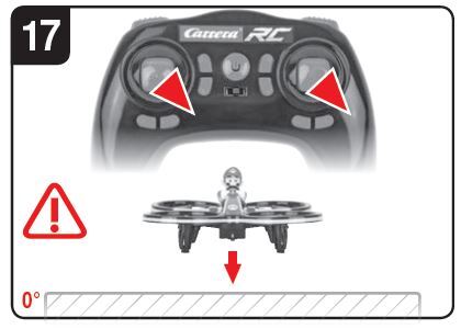

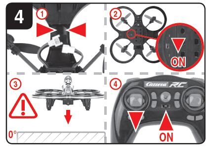

Des nouvelles qui pourront servir à d'autres parents dont le drone mini mario copter  mario kart ne répond plus aux ordres et de ne décolle plus :
Il y a une procédure d'étalonnage à effectuer quand le drone s'est arrêté après un crash :
redémarrer le drone comme indiqué dans la procédure  :
- manette éteinte,
-allumer le drone puis le poser sur surface plane.
-allumer la manette, puis pousser le joystick gauche en position haute, puis basse (la procédure indique  seulement bas, mais ça ne fonctionne pas ainsi)
-pousser les 2 joystick dans leur coin bas-droit (figure 17).
https://zupimages.net/up/23/02/1de4.jpg
https://zupimages.net/up/23/02/anjc.jpg
Avec cette méthode, miracle le drone fonctionne parfaitement...

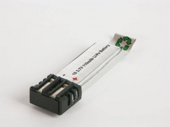

Je cherche pour mon beau pere ce modèle d'accu :
http://www.mission-modelisme.com/a [...] erlin.html
https://rehost.diberie.com/Picture/Get/f/129619
Hormis sur Amazon à 14€ pièce + 18€ de port, je ne trouve rien.
Est ce que quelqu'un saurait où je peux en trouver pour pas trop cher?
