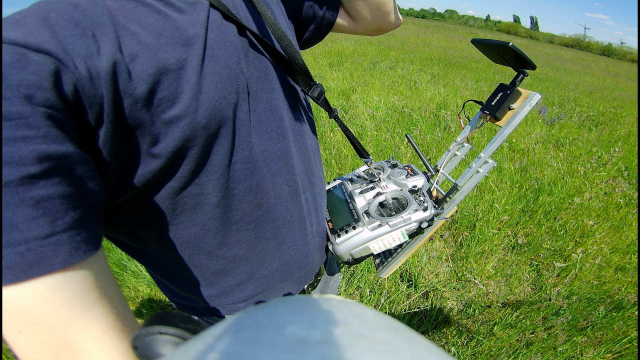

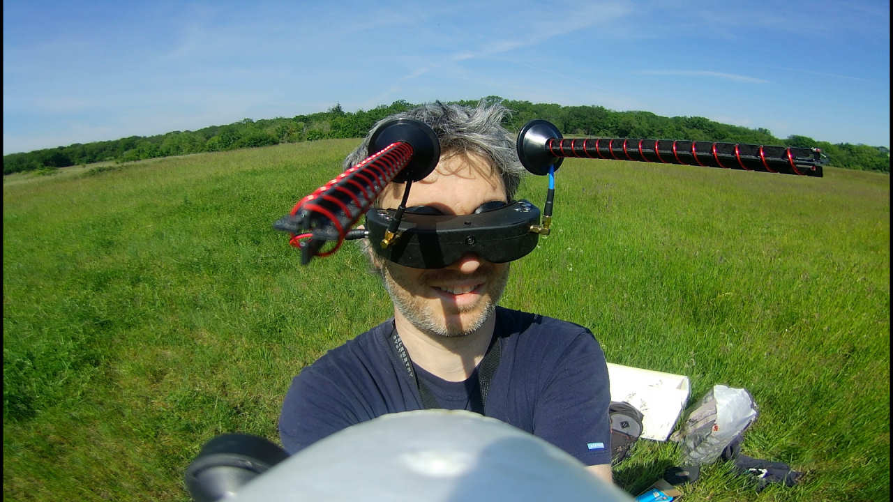

Voilà 3 photos prises Dimanche 30/05 :
https://i.ibb.co/z87g2mV/20210530-131600-HDR-small.jpg
https://i.ibb.co/2nLyTPK/20210530-131457-HDR-small.jpg
https://i.ibb.co/rtQ0QfT/Image12-resized.jpg
Oui il faut à minima 2 inters, par contre se faire une télécommande, je trouve ça extrêmement ambitieux !  :ouch:
Tu peux regarder ce document qui parle de réaliser soi-même une radiocommande : https://storage.googleapis.com/goog [...] Open9x.pdf
Message édité par jcop le 07-06-2021 à 19:34:24

Hé bé... ce genre d'antenne, ca doit pas être ultra pratique pour la réception. Si j'en trouve, c'est pour les mettre sur mon tracker d'antenne
Ma Chaine YouTube

Posté le 08-06-2021 à 09:32:13  profilanswer
Ok !
Les antennes hélix 16 tours ne m'ont pas coûté très cher (je mettrai le lien si ça intéresse du monde), et j'en suis super satisfait !
Ce sont des antennes très directives mais elles sont plus pratiques qu'on ne le pense.
En fait plus l'aéronef est loin, plus il est important de bien diriger les antennes (tourner la tête pour ma part).
Mais quand l'aéronef n'est pas très loin (moins de 500 mètres environ), ça réceptionne bien quelque soit l'orientation. Même si l'avion est derrière moi ou de côté, pas de problème, j'ai une image nickel.
