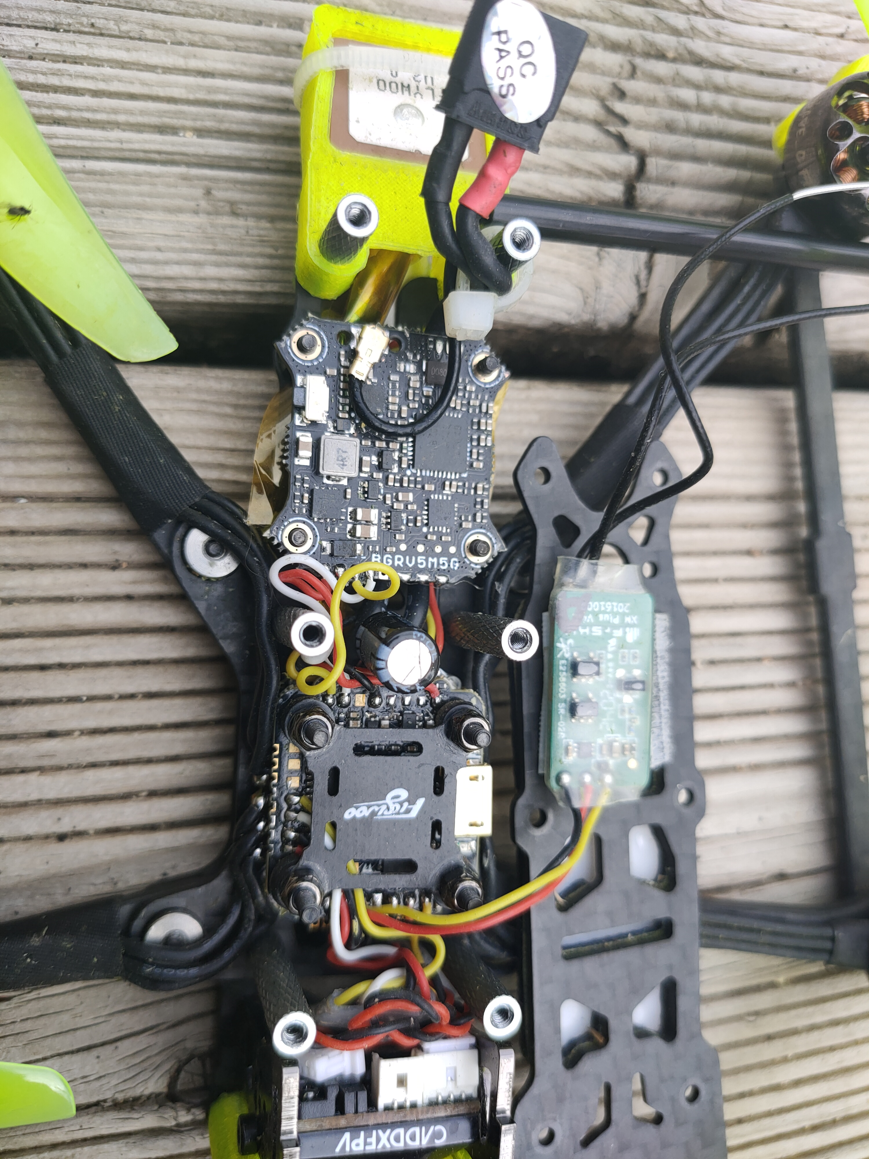

Bon, en bataillant à rebrancher le connecteur IPEX de mon antenne, j'ai fait sauter deux composants CMS sur le VTX .  [:prozac]
Que me recommandez vous comme VTX en 20x20 ?

Ghost hybrid :o
En petit mais qui fait le taf j'aime assez les eachine nano qui se trouvent à tarif ridicule mais c'est pas du 20*20. Immersion RC fait le tramp nano avec un support en 20mm, j'ai pas encore assez tapé dedans pour juger de l'utilité du verrou u.Fl par contre.

J'ai pas de TX IRC donc, c'est pas l'idéal pour moi. Mais je note.
J'ai repéré le rush tank mini . C'est du mmcx par contre, mais bon c'est peut être pas plus mal.

Je suis tenté mais ça tient en touchant de partout. J' ai peur d être emmerdé pour passer les fils.
Situation actuelle :
https://rehost.diberie.com/Picture/Get/f/40042
Demain avec un unify pro HV ?
https://rehost.diberie.com/Picture/Get/f/40041

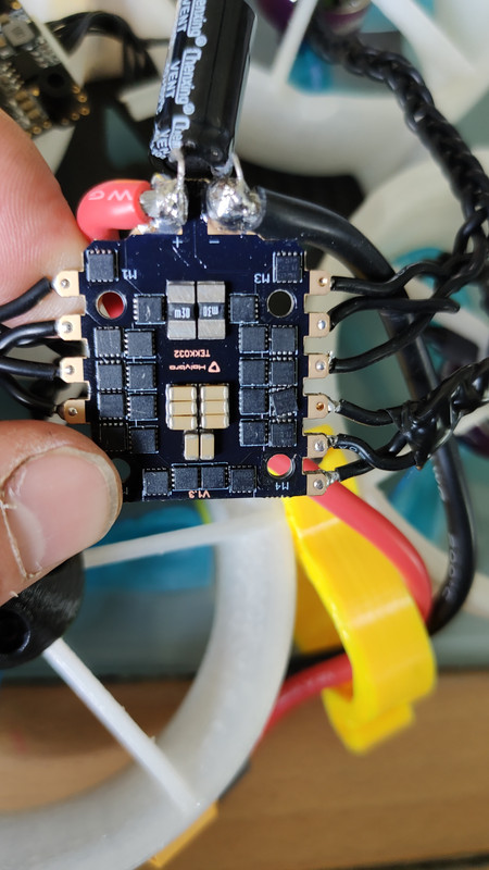

Je me suis fait un racewhoop Freemillion mais j ai des problèmes ( calibrage de la fc ok ), il ne reste pas bien stationnaire, il part toujours sur la gauche de plus en plus pendant le vol
Si vous avez une idée ? aussi j ai essayé en 4S 1500mha c est assez lourd. Une 6s 1050mha pourrait convenir ( cf moteurs ) c'est marqué 5S max pour le 2750Kv

Bon bah le mofset 4 semble bizarre mon moteur ne répond plus ...
Cet ESC est vraiment naze  :whistle:
https://i.postimg.cc/Hsqt92Q0/IMG-20210510-141559.jpg

Posté le 10-05-2021 à 15:21:20  profilanswer
Le Mosfet s'est dessoudé sous sa propre chaleur ??!!

sakuraba
Posté le 10-05-2021 à 15:58:17  profilanswer
je crois bien ( 2eme ESC de cette marque )

sakuraba
Posté le 10-05-2021 à 17:39:20  profilanswer
bizarrement j ai réussi a faire 2 ou3 vols bon il penchait sur la gauche
Sinon ma config est viable ? je dois racheter un ESC je prends le même ou une autre stack et je revends le contrôleur ?
Avez-vous un conseil pour une Stack HD ?
Message édité par sakuraba le 10-05-2021 à 17:41:53

Si jamais, je cois avoir des mosfets de rechange, si t'as une photo ou on arrive à lire le marquage, je peux tenter un remplacement et le ressusciter, sans garantie.
J'ai du tekko f3 45A en 30x30, ça se passe bien depuis bientôt 2ans avec et quelques centaines de LiPo et autant d'hélices pétées et de turtle sauvages.
C'est du 20x20 ( Trous de montage M3, 20x20mm ) je crois la mienne :) comment tu peux changer ça c'est tellement petit  :ouch:
tu sais ou on peut trouver un ESC Tekko32 Mini ESC 4532972 45A v1.3 rapidement en France ?

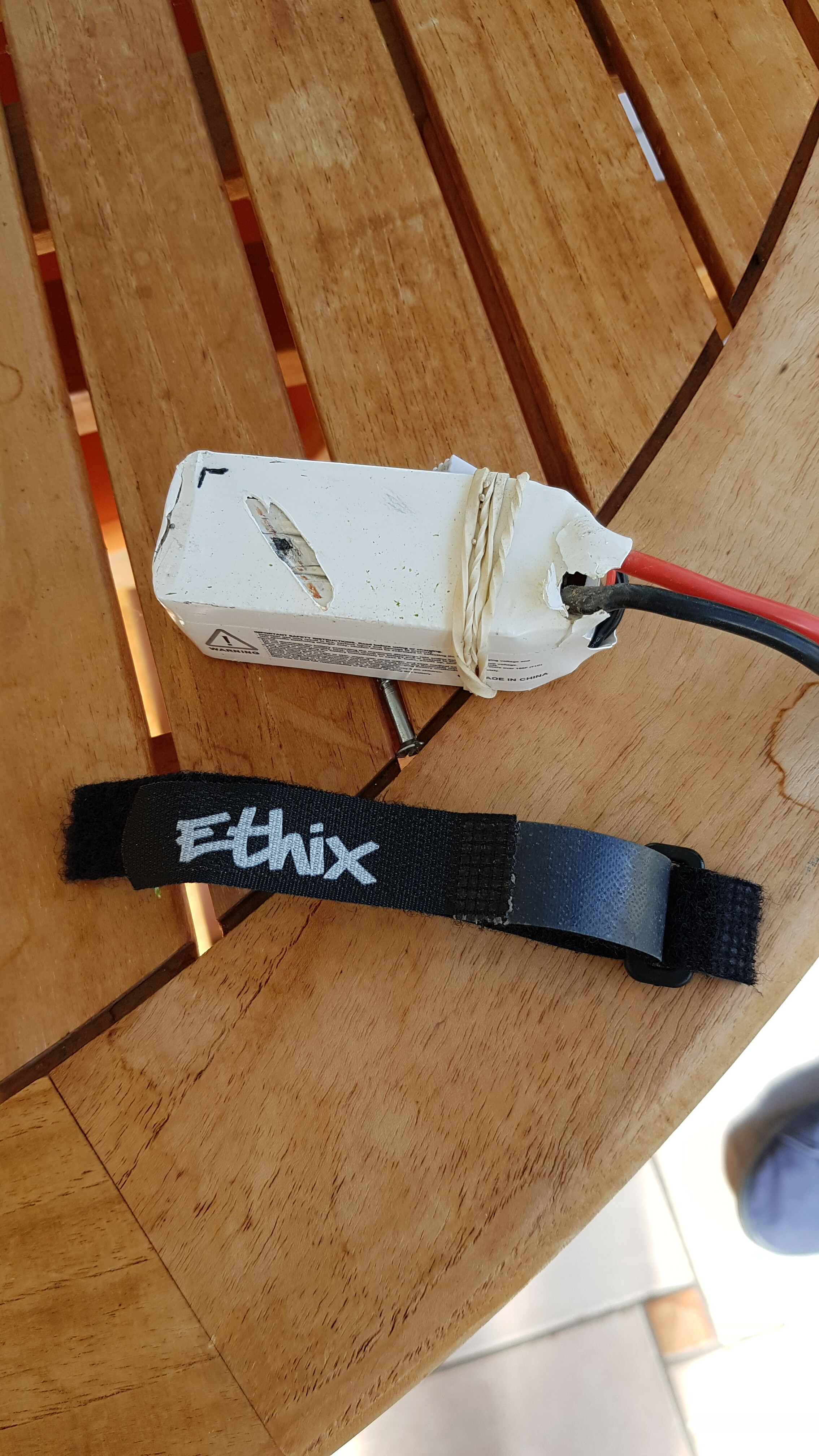

J'ai volé un peu hier (une lipo en fait) et un strap m'a lâché sur une touchette...
https://zupimages.net/up/21/19/upjn.jpeg
Message édité par neomatdam le 11-05-2021 à 11:33:32

Posté le 11-05-2021 à 11:53:30  profilanswer
 [:x-bar]

neomatdam
La tête dans les étoiles
Posté le 11-05-2021 à 12:02:45  profilanswer
Oui, elle est percée. J'ai vu quelques toutes petites bulles là où c'est noir, mais pas encore de grosse fumée. Elle est dehors dans une cocotte en fonte, j'ai commencé à la décharger.
